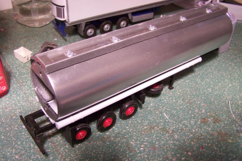

courant février , Jercam, m'a informé qu'il cherchait une remorque pour mettre derrière son R 370 Ixo .
dans mes doublons semi , il n'y avait rien qui sortait de l'ordinaire, pour faire un ensemble original

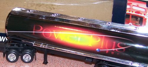

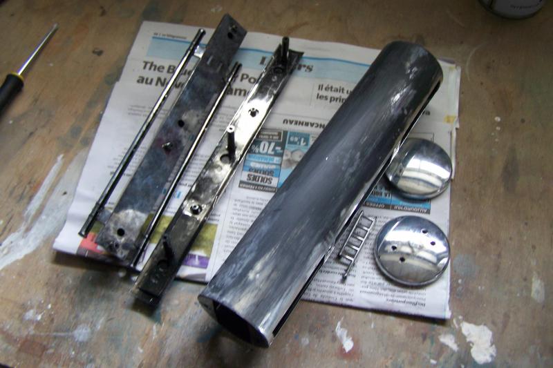

dans mes stock de pièces, j'avais par contre une citerne NewRay sans châssis,et un châsis LBS qui pouvait coller
j'étais donc parti sur une citerne Chromée qui aurait pu faire l'affaire
le soucis c'est que l'autocollant dessus n'est pas parti comme je le pensais
résistance , à certain endrotis et écaillage du chrome à d'autre...... :cry:
çà démarrai mal.

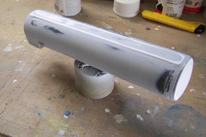

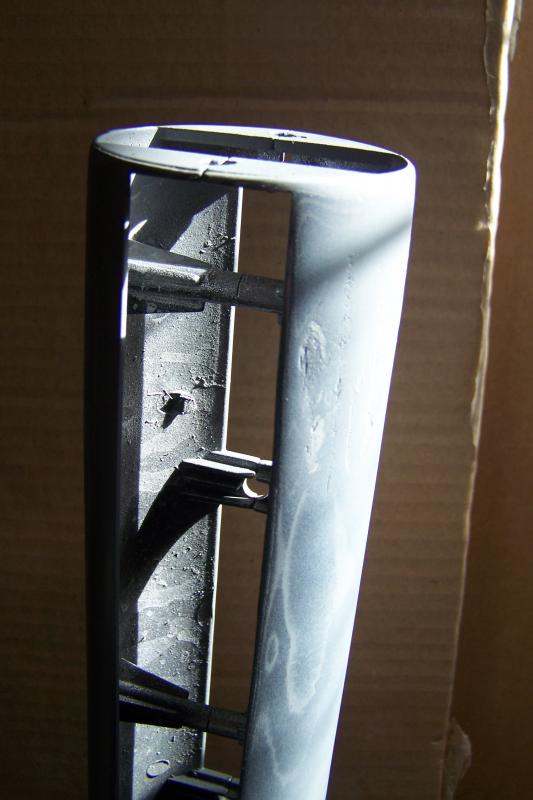

donc décapage léger pour retirer l'excédent d'autocollant
et lors de l'application de l'apprêt, j'ai constaté des fissures étranges
je pense qu'il y a eu une réaction entre le plastique NewRay et l'apprêt pourtant , j'ai repeint plus d'une remorque IXO sans aucun souci.
donc reprise totale de la peinture

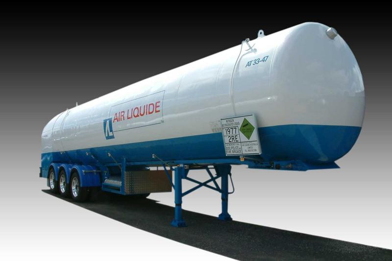

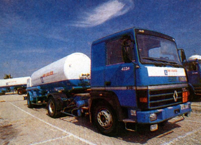

donc pourquoi ne pas partir sur une citerne Bitumière, avec son groupe de chauffage à l'arrière?
une pulvérulent qui ne collait pas trop avec le style de la citerne ?
ou pourquoi pas une citerne de produits chimique ou de gaz liquéfié .
j'ai choisi cette dernière solution car cela me permettait d'avoir une remorque atypique surtout que je visualisai bien les choses à faire.
c'est donc sans trop de photos de l'époque que je me suis lancé dans le chantier

Et oui tout ne se passe pas comme l'on veut, sutout en peinture.
Il n'est pas rare que j'entende râler mes amis sur ces réactions bizarre.
Mais superbe retournement de situation avec cette semi originale.

Messagede Trafic95 » 29 Mai 2020, 14:57
Je le dit et le re-dit
Le plastique demande une préparation en douceur que ce soit pour apprêt et pendant la mise en peinture
il faut y aller tranquillement sans jamais trop chargé c'est le vernis qui fait tout au final

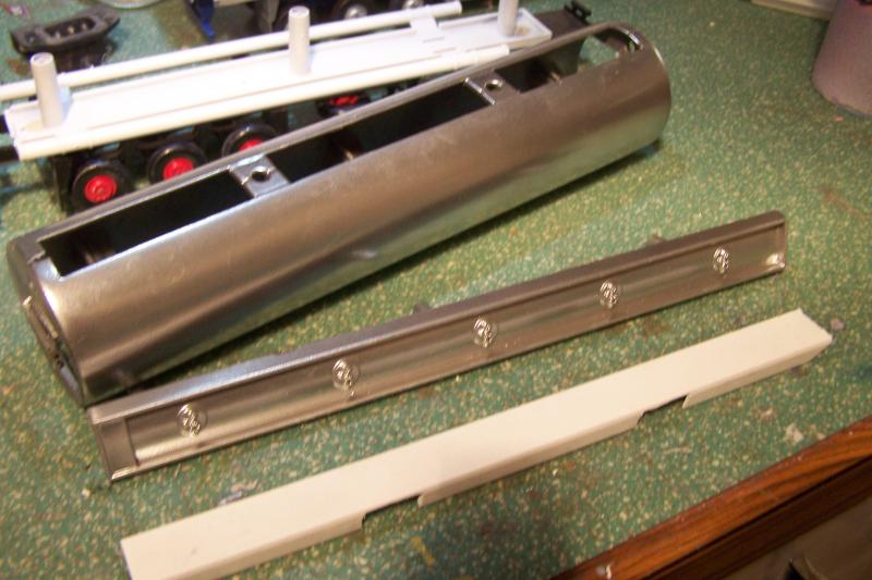

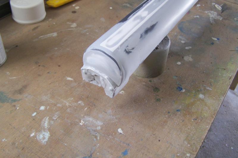

comme je le disais pour conclure hier , il fallait donc que je remplace le chemin de remplissage du dessus par un profilé PVC
et en plein confinement je n'avais pas trop le choix que de faire avec mon stock
il s'agit d'un reste de profilé qui m'a servi pour une finition d'un carrelage
je l'ai échancré pour s'encastrer sur les fixations d'origine, il m'a fallut après remontage des extrémités de la citerne jouer avec du Syntofer pour masquer les joints de montage
du coup , j'ai aussi masqué les joints des extrémités , pour avoir une cuve entièrement étanche.

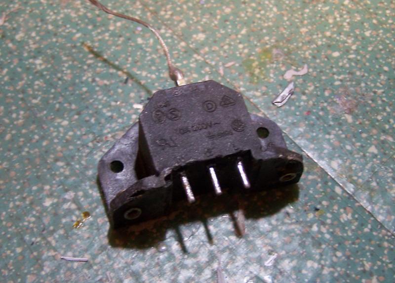

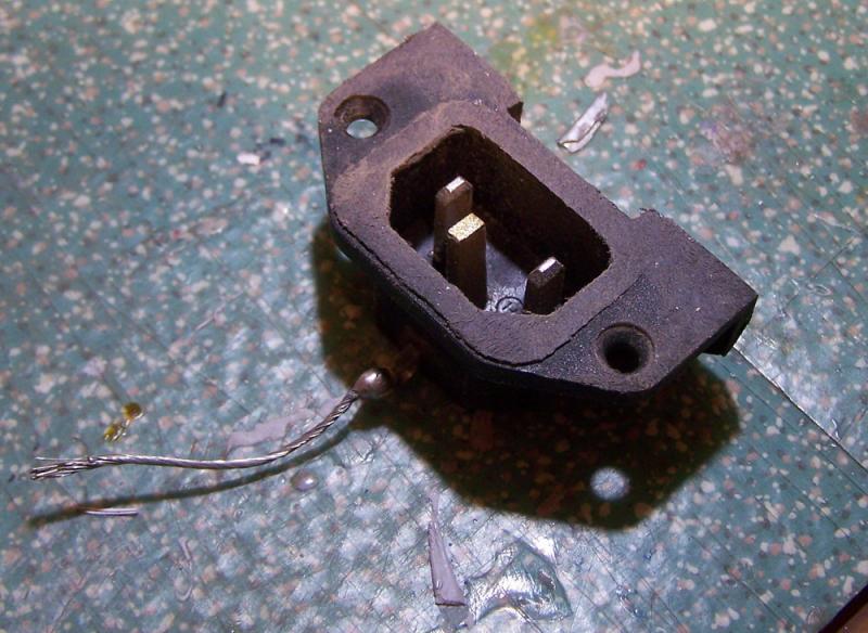

passons au module arrière
n'ayant pas vue arrière (du moins des anciennes remorques) et pour se rapprocher des coffres de remplissage et distribution , j'ai pensé à utiliser une prise d'alimentation d'appareil électronique (vous savez le trésor de guerre que je me suis constitué en démontant des anciens magnétoscopes et autre appareils)
et coté face, celui qui nous intéresse
par-contre ,j'ai zappé les photos de l'étape avant mastiquage de jointure des deux éléments

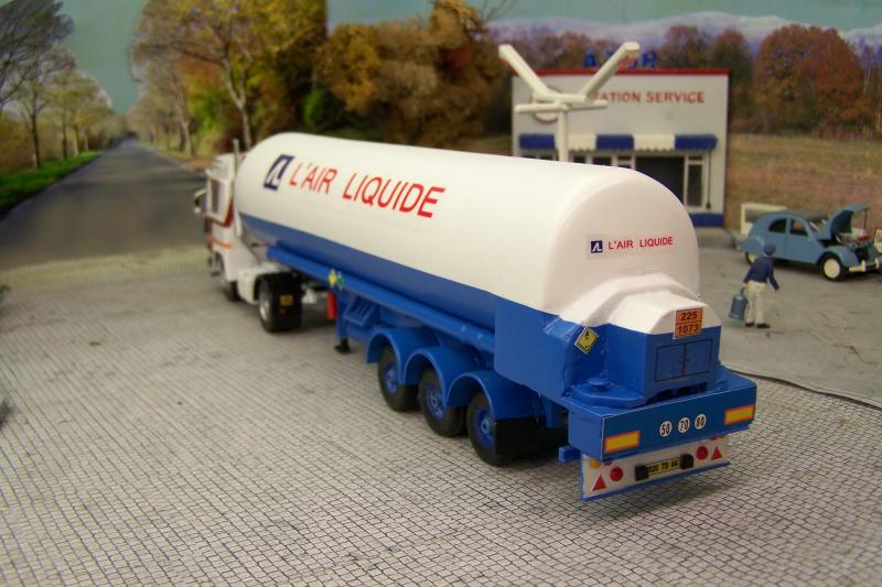

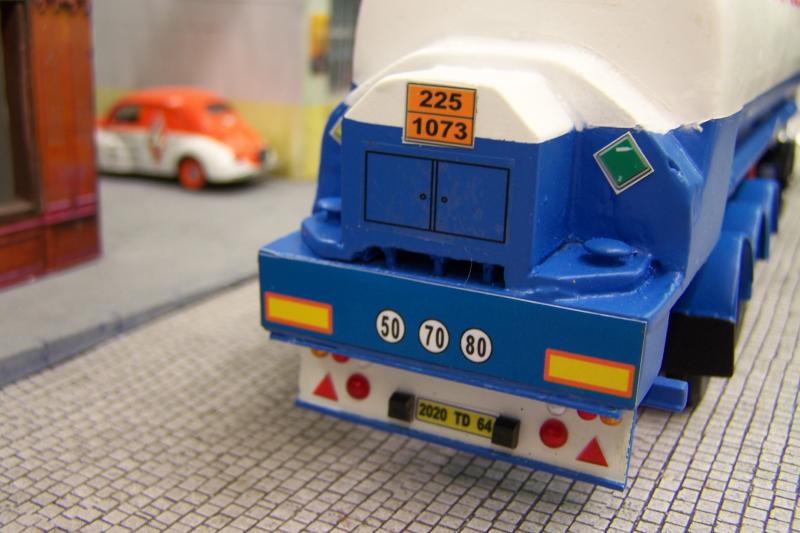

voici la citerne avant collage de la prise électrique et jointage total

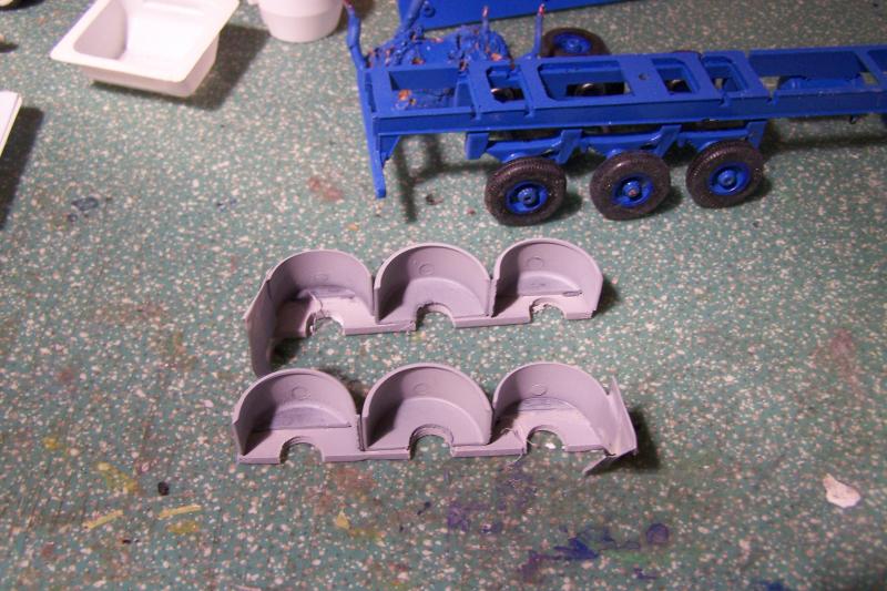

les garde boues des essieux sont un assemblage de trois récupérés sur du IXO (ce qui explique la largeur un peu excessive pour une simple essieux)

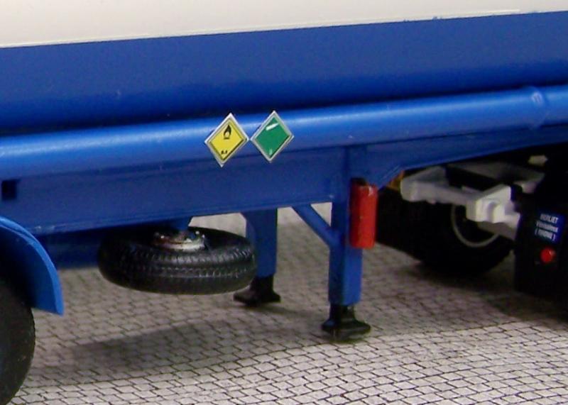

Les marquages ont été récupérés sur internet et j'ai créé la plaque ONU (la orange) correspond au transport d'oxygène liquéfié
un extincteur de chaque coté pour être dans la législation et voilà
extincteurs fait dans deux transistors issus de la même boîte à trésor puis peint en rouge
j'ai recourbé et peint en noir une des patte de soudage pour faire le flexible du dessus et arasé celui du dessous
