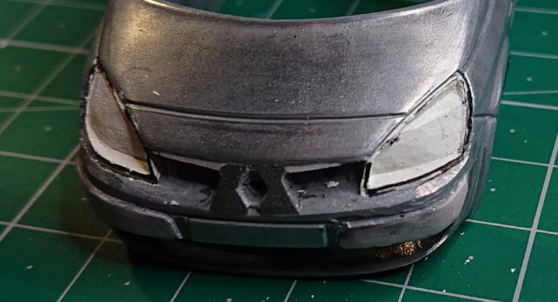

Je poursuis les travaux sur le Scénic avec le modelage des blocs optiques.
Sur le haut de la pièce, il y a une cloison qui sépare le clignotant des projecteurs. Je matérialise la délimitation par ce patron réalisé en bande cache.
Quand la partie clignotant est creusée, je retire le patron.
Et je le pose sur une feuille d'alu que je découpe selon le profil afin de réaliser la symétrie sur le côté droit.
Ce patron me permet de faire un tracé de la délimitation côté droit, à gauche sur la photo. 😉
Après avoir creusé les 2 clignotants, je dessine une bordure au feutre noir sur toute la partie basse pour guider le fraisage de mise en forme de la zone des projecteurs.

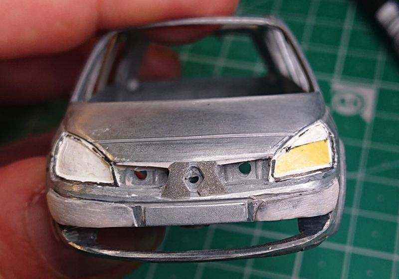

Je sculpte la forme de la zone projecteurs grâce à plusieurs types de fraise, notamment une fraise à rainurer et une fraise boule. Avant d'aller plus loin sur les feux, je vais compléter le travail sur l'intégration des grilles pour pouvoir passer une première couche d'apprêt et visualiser les défauts à corriger.
A ce stade, on voit aussi le début de l'ajustement des nouvelles grilles de calandre.
Thierry

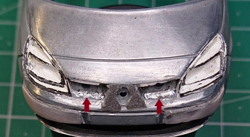

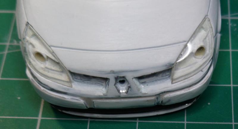

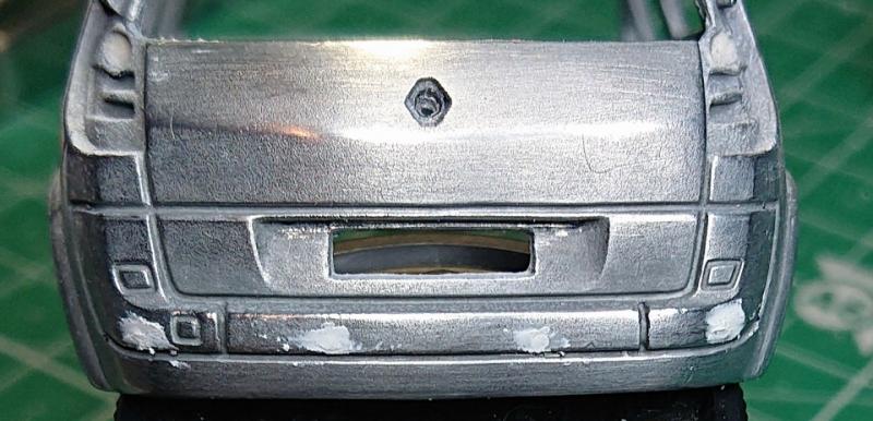

Je poursuis sur le Scenic 2. Pour pouvoir incliner correctement les petites grilles de calandre dans leur emplacement, j'ai dû usiner la partie basse à la fraise (zones repérées par les flèches). Finalement, ça le fait assez bien dans le zamak.
Après le montage à blanc de la grille du bouclier, un remplissage des jours qui restent sur les côtés est nécessaire.

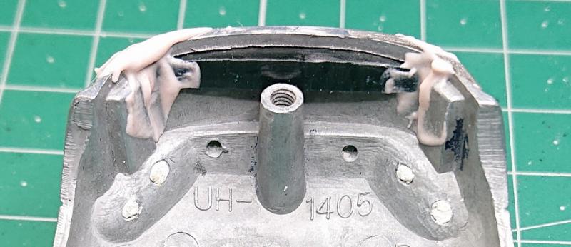

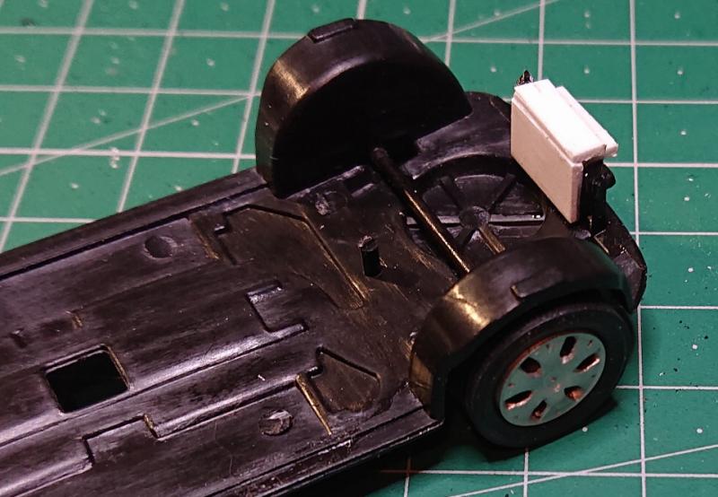

Lors du démontage, j'avais eu de la casse sur plusieurs éléments du plancher et de l'intérieur. Sur le plancher, la forme qui permettait le maintien en position à l'arrière a été arrachée. Je dois donc ajouter une languette qui viendra se loger dans une rainure de la caisse derrière la plaque d'immatriculation. J'ai fait une pièce en carte plastique que je colle à l’époxy sur le plancher.
Il est temps de passer un coup d'apprêt sur les zones modifiées de la caisse pour révéler les défauts. Cette fois-ci, je ne prends pas de risque. J'utilise un apprêt du même type que la peinture. C'est un apprêt issu d'une bombe de peinture auto.

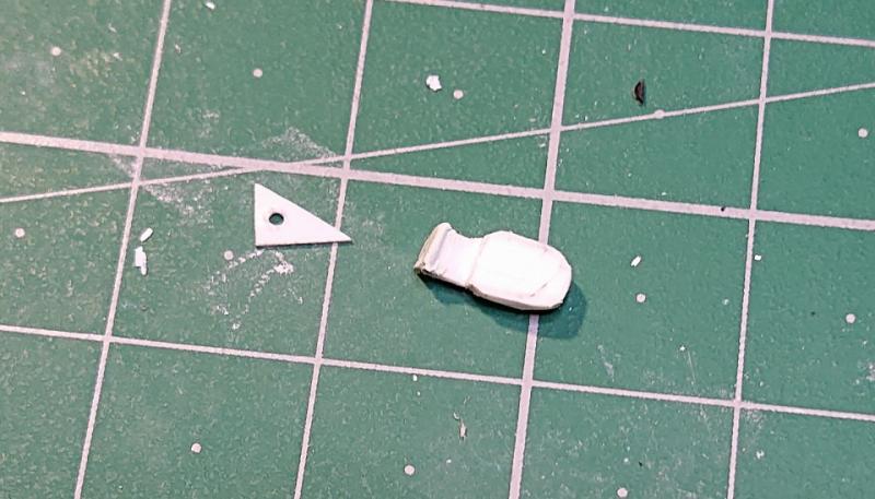

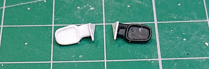

Toujours sur le Scenic 2, réparation du rétroviseur gauche qui avait perdu sa platine dans la bataille du démontage. La nouvelle platine est réalisée en carte plastique d'épaisseur 0.25 mm.
Dans la foulée, j'attaque la fabrication d'un nouveau rétro pour le côté droit. Une combinaison de diverses cartes plastiques et de Milliput.

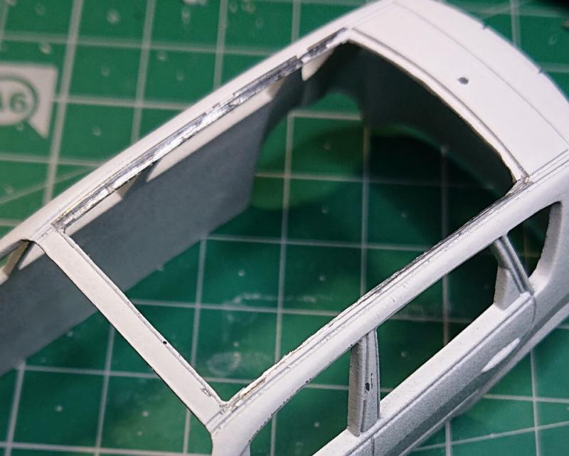

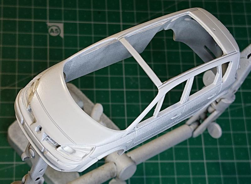

En parallèle, j'ai retravaillé à la lime les 2 feuillures longitudinales du logement de toit panoramique. L'usinage à la fraise avait quelques irrégularités que j'espère avoir éliminées. Il va être temps de thermoformer ce toit pour le montage à blanc.

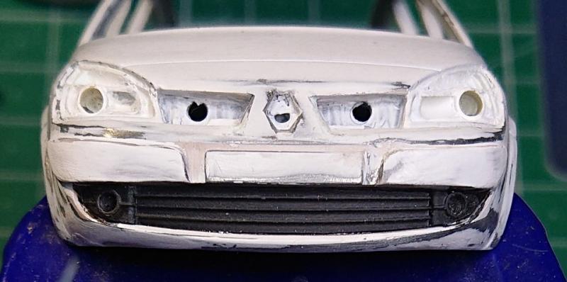

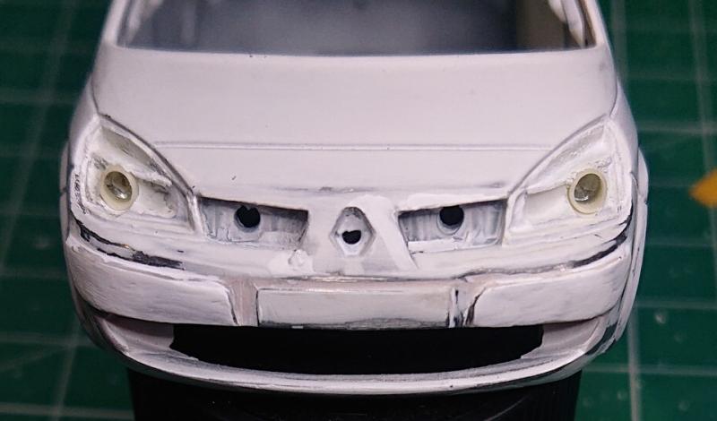

Ce soir, toute petite avancée mais un peu plus d'une heure de travail quand même. Dans chaque bloc optique, il y a un phare rond. Il faut d'abord repérer et creuser délicatement son emplacement en perçant avec des forets de diamètre progressifs pour ne pas éclater le Milliput.
Ensuite, usinage d'un fût de diamètre extérieur 2.5 mm et intérieur 2 mm qui, une fois mis en place, est taillé en biseau. La lentille sera installée plus tard, lorsque la caisse sera peinte et le bloc optique chromé.

Fin de la fabrication du rétro droit, ici en image à côté du gauche qui a servi de modèle. Bon, il y a quand même des petites différences. :sarcastic:

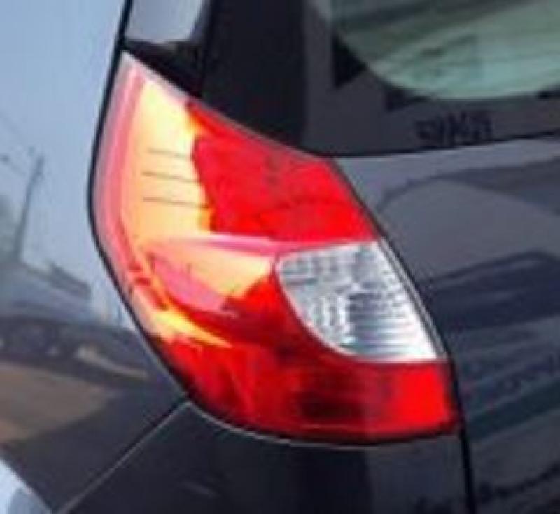

Ensuite, je prends un risque pour une modification sur les feux AR. Sur la version phase 2, il y a des petits bossages et la partie blanche est plus petite.
Pour réaliser cette modification, je choisis d'ajouter de la résine époxy cristal sur la zone à gonfler. Pour cela, je crée un coffrage en pâte à modeler.
Puis je coule la résine.
En observant les photos des feux AR, je m'aperçois que la cible ne comporte pas de radar de recul alors que la miniature en est pourvue, représenté par des petits trous. Donc je bouche.

Messagede countach53 » 19 Juil 2026, 18:08
Merci Mzr.
La grille du bouclier AV est dorénavant ajustée et collée. J'espère qu'elle ne bougera pas.
En effet, si vous vous rappelez, j'avais dû la cintrer à l'eau chaude pour qu'elle épouse bien le galbe du bouclier. Après le cintrage, je ne l'avais pas passée à l'eau froide pour bloquer la modif. Je suppose que c'est pour cette raison que la pièce s'est redressée après quelques semaines. J'ai donc refait le cintrage dans une eau à 90°C puis un trempage dans l'eau froide aussitôt après.
Et pendant que quelques petites retouches de Milliput durcissent, j'ai thermoformé les vitrages de phares et je les ai découpés et ajustés provisoirement.
L'ajustement définitif sera fait après la peinture.
