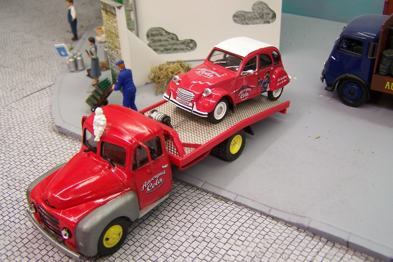

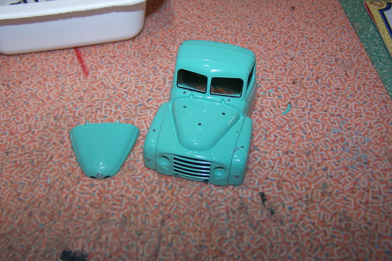

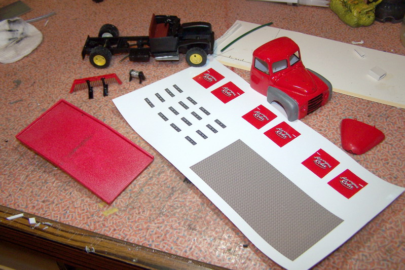

Pour cette nouvelle réalisation , je suis parti du U23 dépaneuse (version Test) que j’avais.
Particularité de ce modèle (je ne sais pas si la version nationale est identique)un capot en plastique recouvre le reste de la carrosserie en Zamac !
Prenez bien soin de démonter celui-ci avant de passer la cabine au décapant peinture, sinon gare au plastique fondu !!!!!

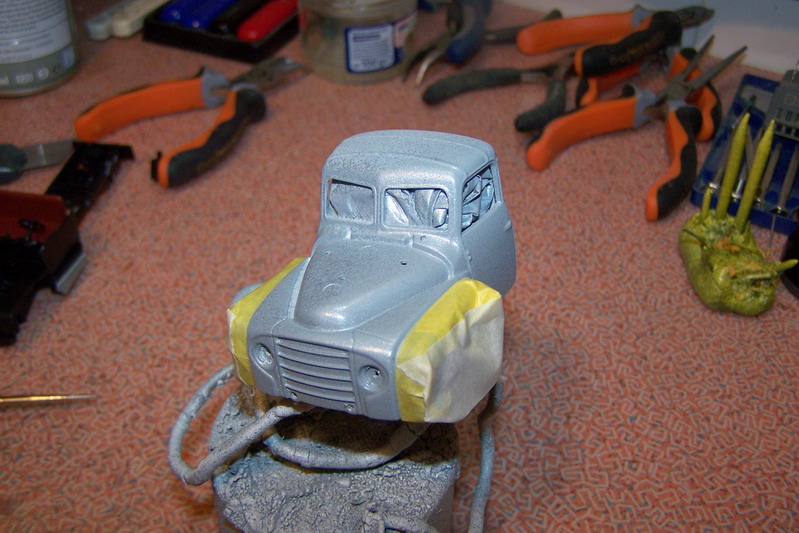

Si j’ai trainé un peu à vous présenté le modèle fini, c’est que j’ai du revoir ma mise en peinture
J’avais commencé le bi ton par le gris métalisé et passé le rouge après, sauf que le rouge était légèrement trop foncé du fait de la base grise, par rapport au capot en plastique qui a un apprêt blanc.
J’ai du donc revoir ma copie
Re–décapage, apprêt, rouge intégral et j’ai peint les ailes grises ensuite.

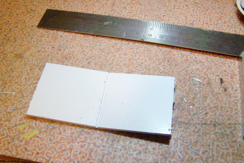

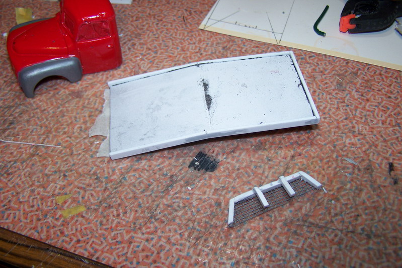

Pour le plateau arrière, j’ai découpé dans du PVC de récup (cache de finition pour fenêtres)
Un trait de scie à l’endroit ou je souhaite le pliage et il suffit de plier légèrement.
J’ai fait une bordure en baguette Evergreen et le treillis qui se tiendra en tête du plateau , juste derrière la cabine.
Réalisation des décorations sur papier autocollant
Y compris le revêtement du plateau représentant de l’inox larmé

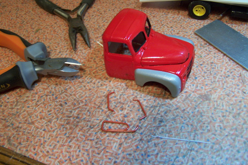

Les supports atypiques des rétroviseurs est réalisé dans du trombone coupé
Et voilà

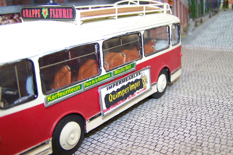

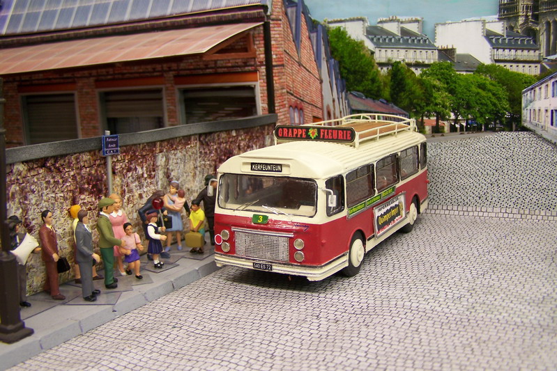

Messagede jpq29 » 19 Déc 2014, 19:19
çà fait presque un an que je n'ai rien posté comme modif (d'autres occupations on monopolisé mon temps)
ce n'est pas non plus du losange, mais il s'agit d'un constructeur français, motorisation d'origine Hispanique mais établie par la suite en France ( il y a eu une collaboration avec Renault pour la réalisation d'un V 8 de 150 CV en 1915 [img]images/icones/icon17.gif[/img] )
La collection « Autocar et bus du monde » est lancée
Cette collection était attendue depuis quelque temps déjà.
Personnellement, je ne prendrais que quelques numéros si j’arrive à les trouver.
Mais à Quimper, on attendait un bus depuis deux ans.
Image - Image - Image - Image
Le bus que je prenais pour me rendre en centre ville, quand j’étais gamin.
Ce bus est une reproduction de ceux qui circulait en ville dans les années 70.
M.A.P. l’a sorti en version RATP « Zone Bleue » , format compact de bus pour l’époque qui permettait de circuler dans des quartiers dont l’accès était réglementé.
http://www.mapmaquettes.com/modelereduit/index.html
A Quimper, ces bus étaient rouges et crème et appartenaient à la C.A.T., « compagnie Armoricaine des Transports », qui faisait également de la liaison interurbaine.
Succursale finistérienne de Verney constructeur d’Autobus au Mans et qui exploitait plusieurs réseaux dans l’Ouest de la France avec des bus de sa fabrication.
Ici il s’agit d’un Verny RU
Moteur diesel Hispano Hercules de 80 CV
D’une capacité de 20 places assises et 12 debout
Quand je dis deux ans d’attente, c’est le temps que j’ai pris pour le finaliser.
En effet je possédais peu de documents de l’époque en ce qui concerne les marquages divers.
Photo appartenant à DLXP mais je ne sais plus sur quel forum, j’ai trouvé ce document
J’ai surtout fait appel à mes souvenirs d’enfant pour l’interprêter.

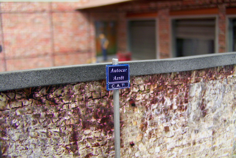

J’ai reconstitué de mémoire les publicités de l’époque et les marquages des destinations (j’ai évidemment choisis la ligne qui me tenait à cœur, kerfeunteun étant le quartier où je résidais)
Les livrées des bus ayant changé au fil des années et les publicités étant renouvelées régulièrement, il s’agit donc d’une évocation de l’époque.
