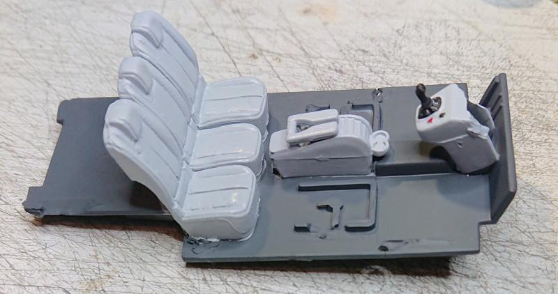

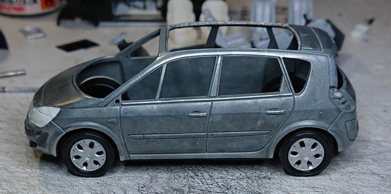

Sur le Scenic, j'ai fait une erreur lors de la conception des jantes. Je n'ai pas vérifié le diamètre des axes et j'ai prévu le dessin pour des axes de 2 mm au lieu de 1.5.
Je dois donc usiner des douilles pour compenser. Tournage dans de la résine PU au diamètre extérieur 2 avec un perçage à 1.5. C'est assez délicat.
Et un petit montage à blanc pour vérifier que toutes les roues touchent le sol.
L'intérieur a été peint en gris clair (un mélange Tamiya contenant du brillant et du mat à parts égales) puis je masque pour la peinture du plancher en gris plus foncé (ici un mélange Tamiya également mais en mat uniquement)

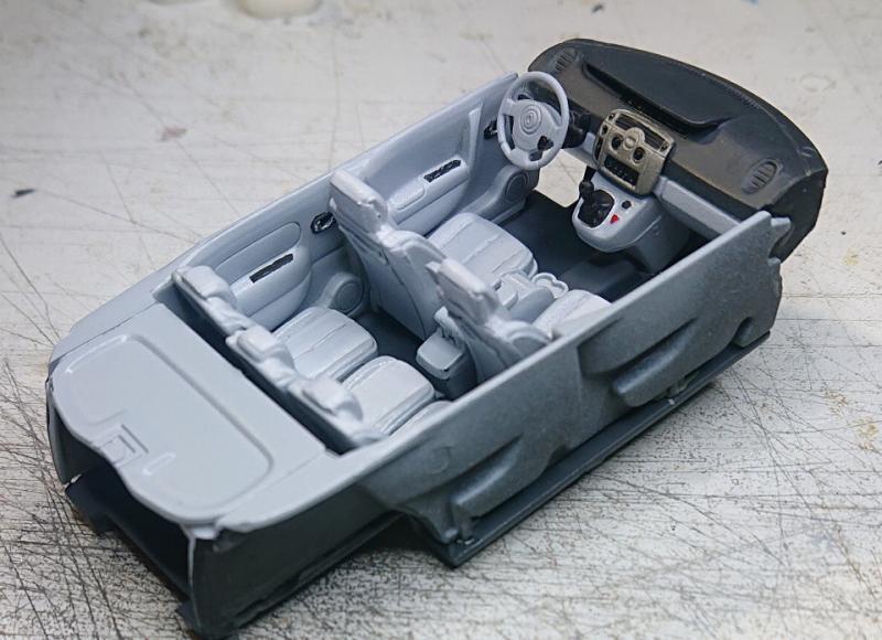

L'intérieur du Scenic est maintenant totalement terminé.
