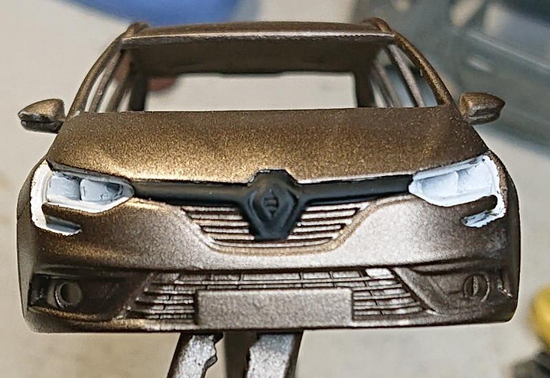

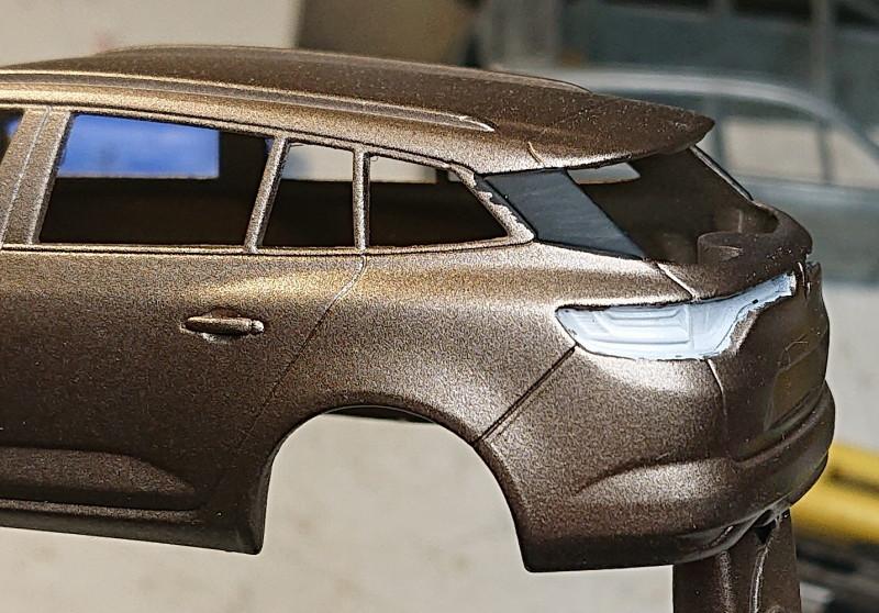

Messagede countach53 » 05 Avr 2026, 18:16
Avant de poser la teinte, j'avais masqué les zones des optiques AV et AR car je ne voulais pas trop les charger en peinture.
Maintenant, avant de poser le vernis, je retire les masques et je peins en noir (Vallejo 72.751) les zones qui devront être brillantes sur le modèle fini.

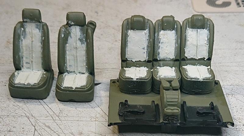

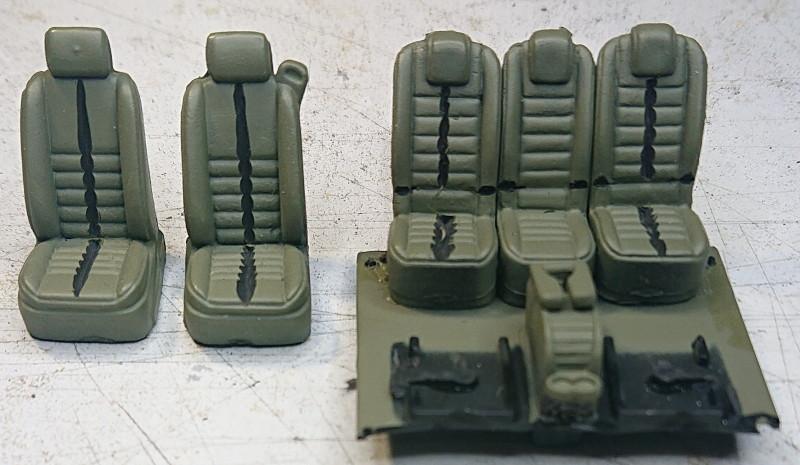

Messagede countach53 » 11 Avr 2026, 22:24
Sur le Scenic, modification des dessins des sièges qui sont différents sur la version phase 2 par rapport au phase 1.
La première étape consiste à créer des saignées longitudinales au centre des coussins. La matière de ces sièges est très inhabituelle car elle est élastomère donc assez tendre. Les saignées sont simplement découpées au cutter.
Je pose ensuite une couche de Milliput pour boucher les anciennes coutures transversales. Je remplis également les saignées centrales où je marque légèrement la couture. Et on laisse durcir.

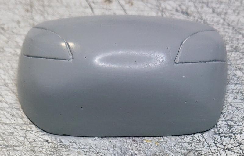

Messagede countach53 » 12 Avr 2026, 16:01
Sur le Scenic, après une succession de recharges de mastic et de ponçages, le pavé pour le thermoformage des glaces de feu AV est prêt à l'emploi. La dernière étape était la pose de l'apprêt Tamiya en bombe et un ponçage de finition au 1500.
Thierry

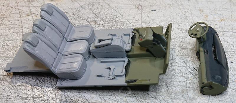

Messagede countach53 » 22 Avr 2026, 21:13
Aujourd'hui, renouvellement du stock de cyano donc reconstitution du puzzle après la casse rencontrée au démontage.
Il y aura un peu de ponçage puis je pourrai poser la teinte de l'intérieur.
