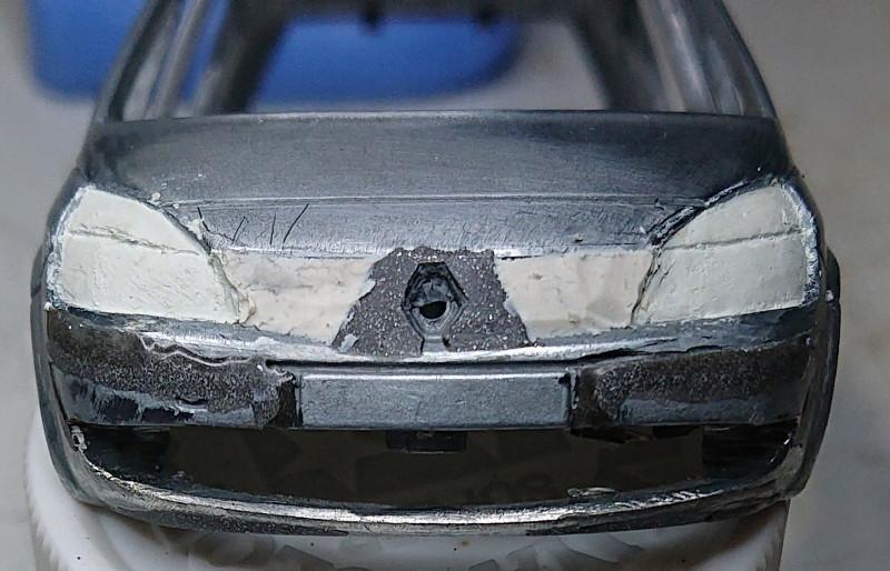

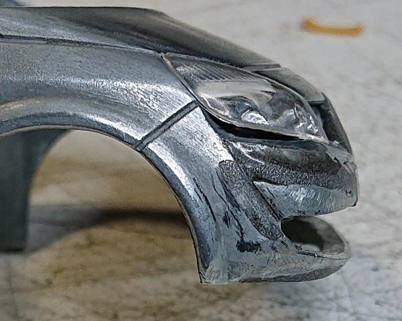

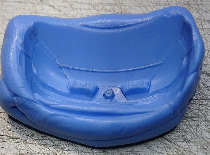

Messagede countach53 » 28 Mar 2026, 00:46
Pour commencer, je mets en place les optiques d'origine où on peut voir le jour qu'il va falloir combler sur le bloc feu.
Je prends une empreinte de la face avant avec du Siligum, qui va être remplie de syntofer pour préparer un pavé de thermoformage des glaces des optiques.
Puis je retire les blocs feux et, après avoir masqué les emplacements des grilles de calandre par de la pâte à modeler, je remplis les logements de Milliput dont je peux aisément dégrossir la forme afin de préparer l'usinage des détails.

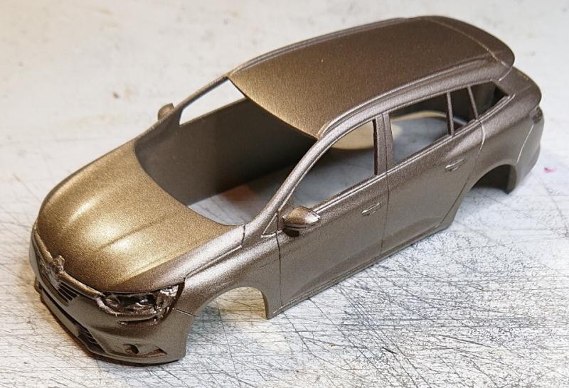

Messagede countach53 » 29 Mar 2026, 19:20
J'alterne les montages en passant à la Megane. Lors du passage de la première couche de peinture, j'avais observé un manque de débit de mon aéro. Je rappelle que j'extrais ma peinture d'une bombe pour la passer à l'aéro.
Suivant les conseils obtenus sur un autre forum, la procédure d'extraction de la peinture est la suivante :
1 - propulser la peinture dans un godet en passant par une paille pour éviter les projections
2 - remuer la peinture pour la faire dégazer, c'est à dire évacuer le gaz propulseur de la bombe qui se trouve mélangé à la peinture. Ceci afin d'éviter le moussage dans l'aéro.
En parallèle, j'ai étudié les performances de mon aéro en faisant varier les différents paramètres (diamètre de buse, pression, distance entre la buse et la pièce, ouverture de l'aiguille). Ceci m'a permis de découvrir que j'obtiens un meilleur débit avec la buse de 0.3 qu'avec celle de 0.5 et d'optimiser les réglages de l'aéro.
Fort de cette expérience, j'ai pu passer une deuxième couche sur la Megane.

Messagede jercam » 29 Mar 2026, 19:42
ben ça rend bien (du moins sur la photo) ;)
Messages: 26836
Nbr de miniatures: 1272
Re: Les voitures de mon père
Messagede countach53 » 29 Mar 2026, 23:08
jercam a écrit:ben ça rend bien (du moins sur la photo) ;)
L'avantage de peindre à l'aéro est que ça fait des couches bien plus fines qu'à la bombe, ce qui permet de conserver le détail des gravures donc le réalisme du modèle.
Le résultat est également plus fin que la peinture industrielle d'origine qui masquait beaucoup de détails et bouchait certaines gravures.
La teinte est la référence qui est sur la plaque d'identification du modèle que je reproduis.
Messagede Trafic95 » 30 Mar 2026, 07:49
Belle peinture
