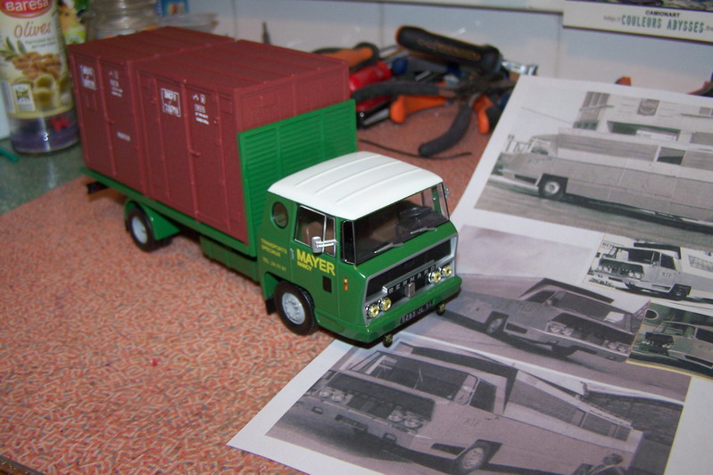

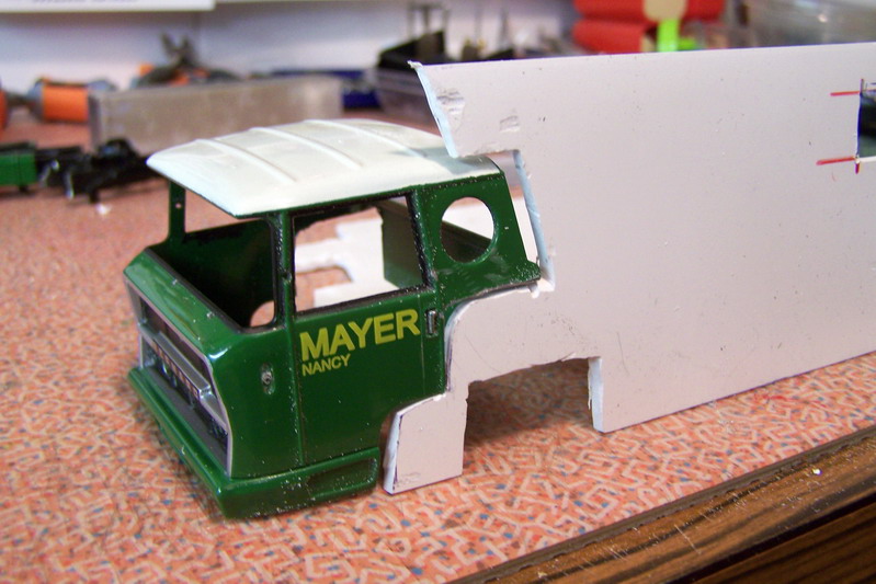

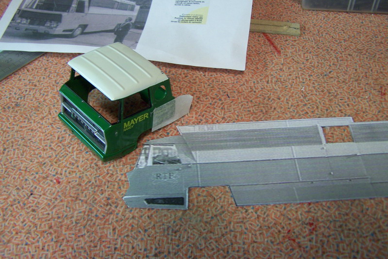

Je suis parti de la cabine et du chassis du N°24 de la collection « Camions d’Autrefois »
Mais à part la cabine, tout est à créer.

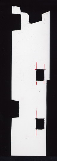

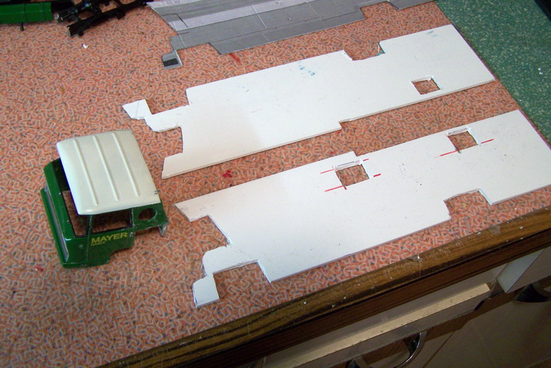

Je suis parti d’une photo latérale dont j’ai redressé la perspective (en me guidant des lignes du camion)
La seule incertitude que j’ai, c’est peu être l’empattement. Mais n’ayant aucun relevé des côtes réelles, j’ai juste mesuré la largueur et la hauteur de la cabine que j’ai reporté sur ma photo de travail.

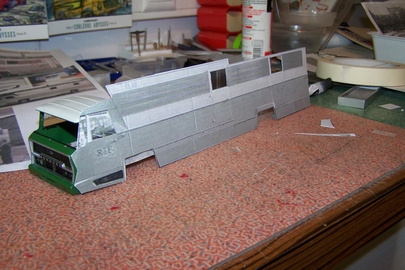

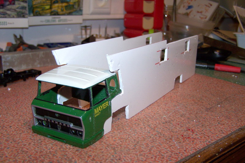

J’ai imprimé cette photo sur un bristol qui m’a servi de « patron »
Les cotés sont découpées sur du PVC de récup (chutes de parement pour les huisseries en PVC)
Il est peut-être un peu épais mais connaissant le prix des profilés vendu pour le modélisme, et en plus celui là il est bien rigide (ce qui n’est pas négligeable, vu la surface à créer).
Ensuite j’ai découpé le métal en trop de la cabine
Et découpé mon PVC, pour encastrer les deux.
A suivre…………

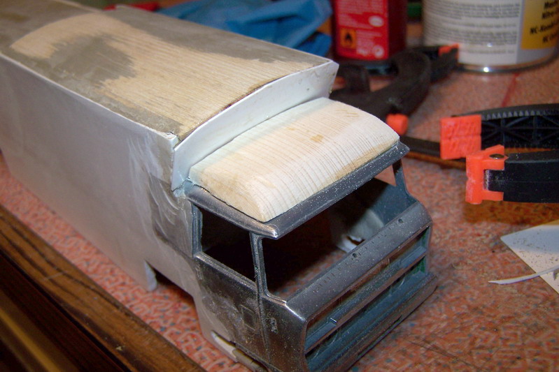

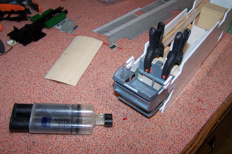

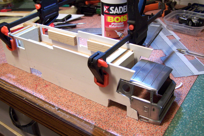

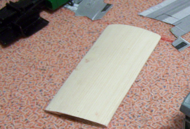

Pour fixer le toit et le châssis du camion, j’ai collé des baguettes en bois pour me servir de « retour »
La cabine IXO est solidement collée au bâti pvc/bois avec une colle bi-composants
Sur une des rares photos du véhicule réel, on peut distinguer, que le toit est en deux parties ; une cintrée à l’avant et l’autre qui est plate à l’arrière où son rangés les câbles électriques et vidéo.
Pour partie frontale, j’ai donc « sculpté » à la meuleuse, un morceau de bois.

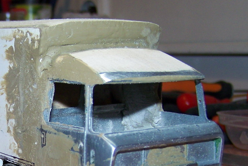

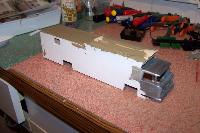

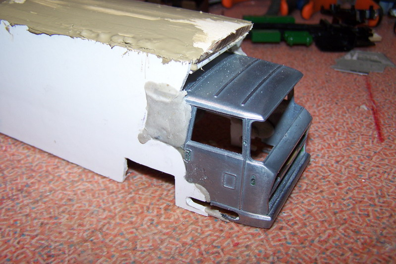

Maintenant commence une longue étape de masticage et ponçage de la carrosserie.
Car si à priori les lignes on l’air simples, en réalité les jeux d’angles latéraux et frontaux ne sont pas si évidant à créer pour avoir des lignes cohérentes avec les photos réelles
Sur la photo ci-dessus on peut voir le plastique galbé que j’avais pensé mettre pour fermer le haut du fourgon, mais au ponçage je me suis vite rendu compte qu’il valait mieux boucher le trou avec du mastic de carrossier.
Le dessus de la cabine est coiffé d’un morceau de bois qui va me donner de la matière pour la réalisation de la « casquette »
mais cette opération à bien entamé le métal au bord du pare-brise, par la suite cela va nuire au résultat final
à suivre.
