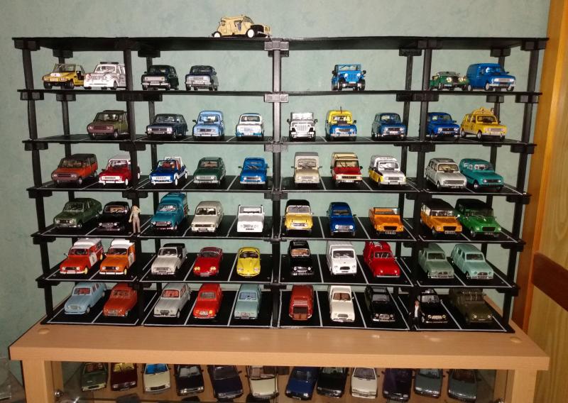

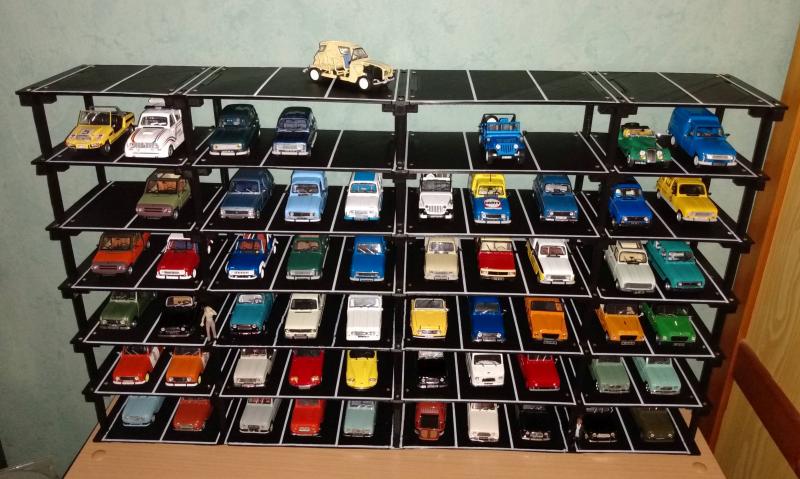

Messagede LHF » 25 Jan 2021, 15:24
Voilà ce que donnent mes pièces modulaires de parking une fois assemblées :
Il y a 70 places. Ca m'a permis d'alléger mes vitrines Renault des R4, R6 et affiliées... et je peux ajouter des étages...
Même chose en cours pour les 2cv.

Messagede facelvega » 25 Jan 2021, 15:29
C'est sympa,ça fait garage souterrain :clap:
Re: Imprimante 3D
Messagede LHF » 25 Jan 2021, 16:06
Un peu :)
Ce sont les dimensions normalisées à l'échelle.. large pour une 4L, plus étroit pour un Trafic..
Re: Imprimante 3D
Messagede SCENIC 3 » 25 Jan 2021, 16:07
superbe et les minis sont vraiment bien rangées , :clap:
merci

Re: Imprimante 3D
Messagede LHF » 26 Jan 2021, 11:28
:jap:
Re: Imprimante 3D
Messagede alexmiam44 » 27 Jan 2021, 19:02
tres beau rendu, super ce parking modulaire.

Re: Imprimante 3D
Messagede Trafic95 » 27 Jan 2021, 19:24
Tres bonne idée d'avoir fait çà faudrait les mettre a l'abris de la poussière maintenant
