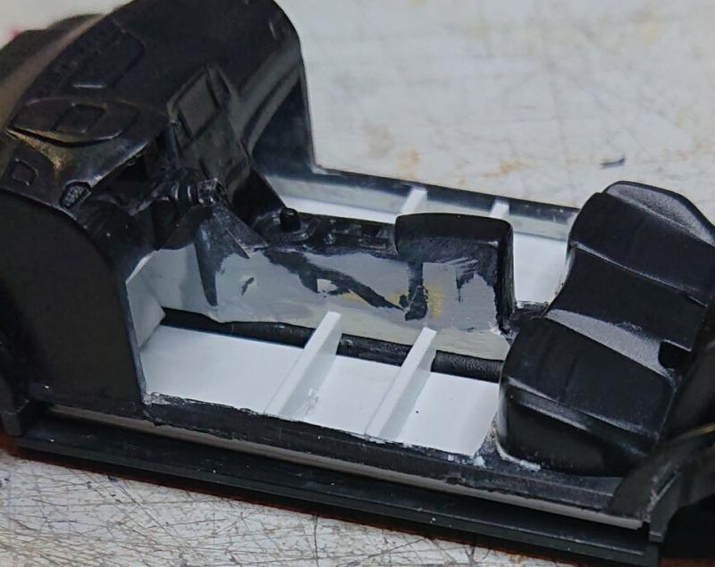

Petite avancée de ce soir sur le plancher. Le mastic de la console centrale et des ajouts sous la planche de bord est poncé. Le plancher est habillé d'une carte plastique d'épaisseur 0.25 mm et les traverses de fixation des sièges sont posées. L'élément qui comporte la planche de bord et la banquette arrière reste démontable pour faciliter la peinture.

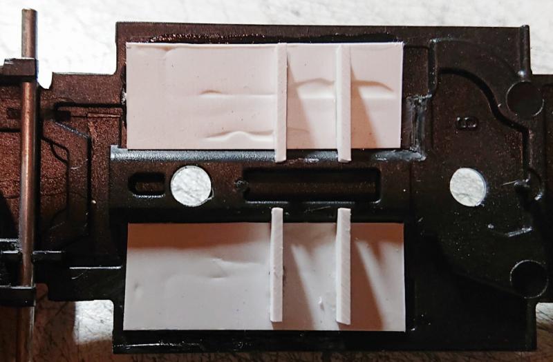

Petite surprise aujourd'hui : La carte plastique que j'ai utilisé pour le revêtement de sol du plancher a une épaisseur de 0.25 mm et je découvre qu'après séchage, la colle a déformé la surface. J'avais déjà eu le problème avec une feuille de 0.1 mm sur la R11 d'autocross. Ici, je pensais que l'épaisseur serait suffisante. Que nenni !
Une reprise au mastic acrylique sera donc nécessaire.

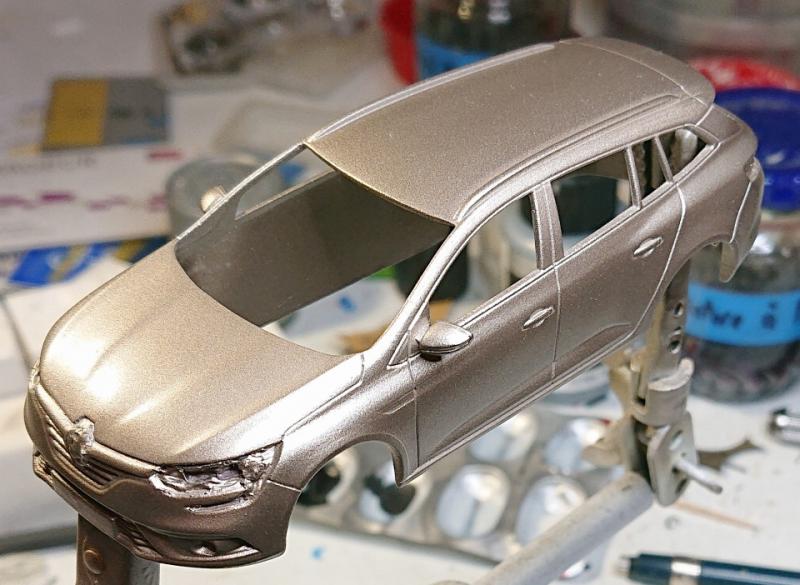

Pour la pose de teinte, j'ai expérimenté pour la première fois une peinture en bombe passée à l'aéro pour garder un maximum de finesse. Ça ne s'est pas trop mal passé mais le jet était parfois irrégulier et je voyais des bulles dans le godet. En plus, ce n'est pas facile de déverser la peinture depuis la bombe sans en projeter partout. Si certains sont coutumiers du fait, je suis preneur de leur méthode.
Le résultat me semble quand même satisfaisant. Il restera une couche de vernis à passer.

Messagede Trafic95 » 21 Déc 2025, 07:12
C'est propre !
En ce qui concerne les bulles dans le godet a tu bien remué ta bombe aérosol avant de la vider dans un autre récipient ??
Ou tout simplement fallait t'il y mettre un peu de diluant
Petite question pourquoi a tu fait comme cela, a tu eu des problèmes avec des aérosols auparavant ??
Par ce que je sais que certaines bombes aérosol n'on pas tous le même jet au niveau de la buse

Messagede mustang16 » 21 Déc 2025, 13:26
Je n'ai jamais essayé mais les bulles sont dues à la vitesse à laquelle la peinture percute le nouveau récipient.
A part essayer de les ôter avec une "touillette" ou attendre qu'elles disparaissent seules au risque de voir la peinture commencer à sécher, je ne vois pas.
Peut être que la solution du diluant proposée par Trafic pourrait aider à les supprimer

Messagede countach53 » 21 Déc 2025, 16:44
Trafic95 a écrit:C'est propre !
En réponse au conseil de Mustang, je précise que j'observe des bulles dans le godet plusieurs minutes après avoir extrait la peinture de la bombe. il ne s'agit plus alors d'un effet de la vitesse de propulsion depuis la bombe.
Pourquoi je veux transférer la peinture en bombe dans mon aéro ?
Sur du 1/43, j'ai toujours trouvé difficile de maitriser l'homogénéité de l'épaisseur de peinture à la bombe. Donc, je veux tester une méthode utilisée par d'autres maquettistes rencontrés sur différents forums. L'idée est de travailler à l'aérographe avec une peinture provenant de la bombe.
L'avantage principal est la possibilité de gérer le débit et donc peindre avec une épaisseur très fine partout.
Un inconvénient est l'incertitude sur la nature du solvant utilisé dans la bombe. Mon hypothèse est qu'il s'agit d'acétone pour les peintures acryliques.
Fort heureusement, la dilution de la peinture dans la bombe devrait être appropriée pour une utilisation à l'aéro. Donc je ne devrais pas avoir besoin d'ajouter du diluant.
Pour compléter, je peux partager ici les recommandations que j'ai reçues aujourd'hui sur un autre forum.
La première chose est d'extraire la peinture de la bombe en utilisant une paille ou une pipette directement emmanchée sur le poussoir de la bombe. Ce serait la meilleure manière d'éviter les projections.
En deux, le problème des bulles proviendrait du gaz propulseur contenu dans la bombe, souvent un mélange butane/propane. Le conseil qui m'a été donné est donc de remuer la peinture pour la faire dégazer avant de l'utiliser à l'aéro. Ça rejoins la solution proposée par Mustang.

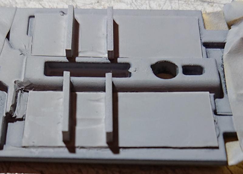

Anomalie réparée. 2 couches de mastic acrylique monocomposant avec ponçage à chaque fois et une couche d'apprêt en bombe Tamiya.
