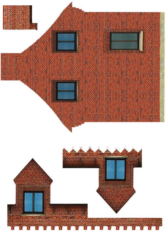

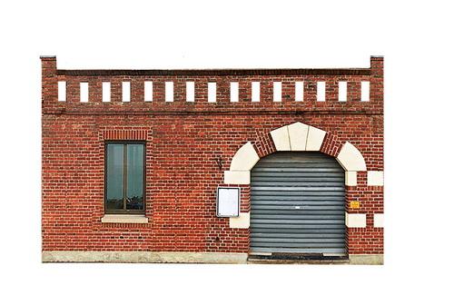

Pour réaliser la base du bâtiment, j’ai pris sur internet, une photo qui offre un angle de face avec le moins de distorsion.
J’ai ensuite entamé un long travail d’effaçage des éléments indésirables (en « Copiant/Collant » des zones de briques, en dupliquant des fenêtres)
Image - Image
Photo brute-------------------------------------------------------------------------------------------------------- Photo retravaillée

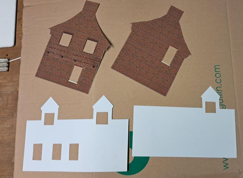

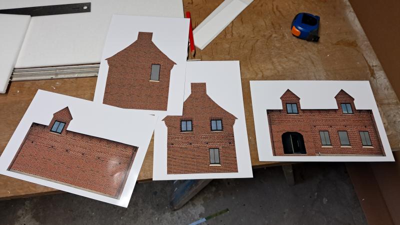

J’ai isolé toutes les différentes faces du restaurant
Image- Image
Au passage, j’ai uniformisé les couleurs des murs, car suivant les éléments, récupérés sur les différentes photos, la teinte de couleur est différente.
Les épreuves sont imprimées sur un papier photo mat en 120 gr d’épaisseur Qualité supérieure
Les fenêtres et les portes vitrées, ont été imprimées sur du papier Brillant pour retrouver l’effet vitrage

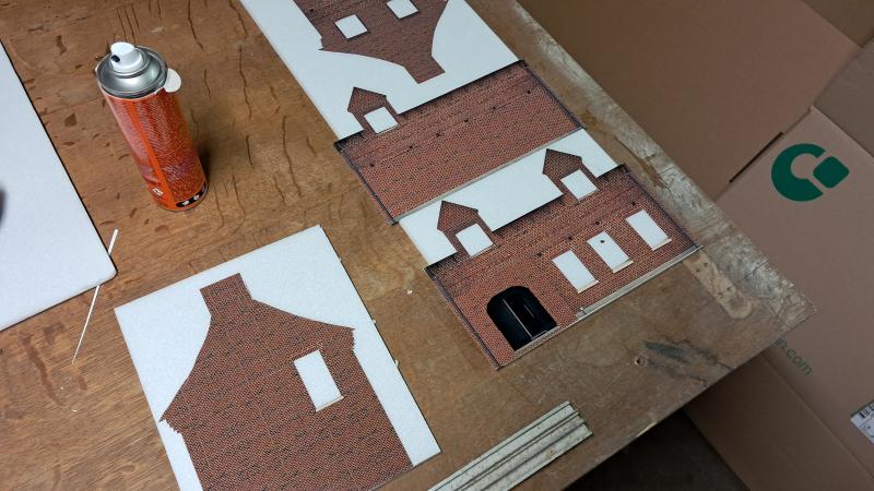

Une fois imprimé, je découpe au cutter, les éléments.
Les fenêtres sont également supprimées, car elles ont été imprimées à part et reviendront par l’arrière du mur

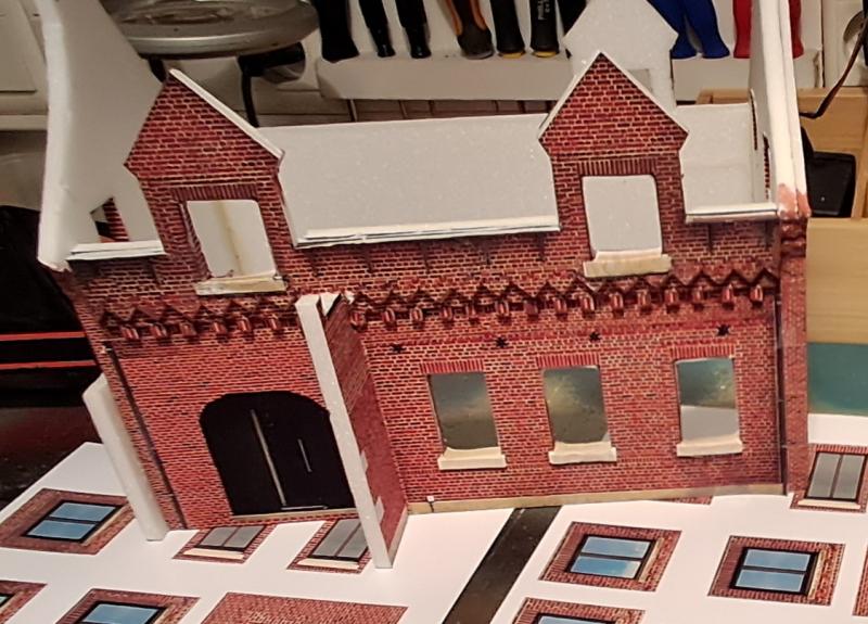

La feuille est ensuite collée sur « Dépron » de 6 mm qui correspond environ à l’épaisseur d’un mur en parpaing ou en brique au 1/43e.
Je redécoupe une nouvelle fois mon mur et j’évide les ouvertures
Les fenêtres et les portes sont collées quant à elles par derrière pour profiter de la profondeur du mur et contribuer à la perspective.
J’assemble les différents murs avec une colle blanche prévue pour le polystyrène que j’ai trouvé en rayon loisirs créatifs.
De la colle blanche à bois peut faire l’affaire mais sera plus longue à prendre.
Les détails architecturaux des murs étants collés sur des épaisseurs différentes (3mm) cela me permet de les faire ressortir

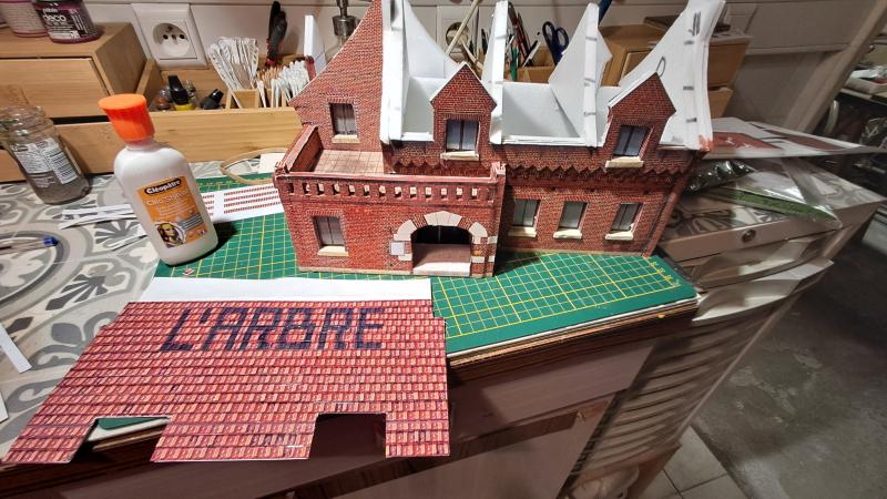

Merci , mais c'est pas tout de parler de moi, on va parler de toit... :D

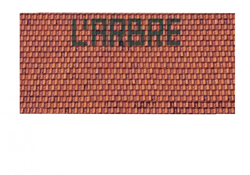

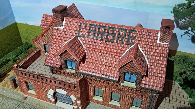

La toiture, à la particularité que le nom du restaurant est inscrit dessus en tuiles noires.
réalisé lors d’une des multiples extensions
J’ai donc trouvé sur le Net une texture de tuile similaire.

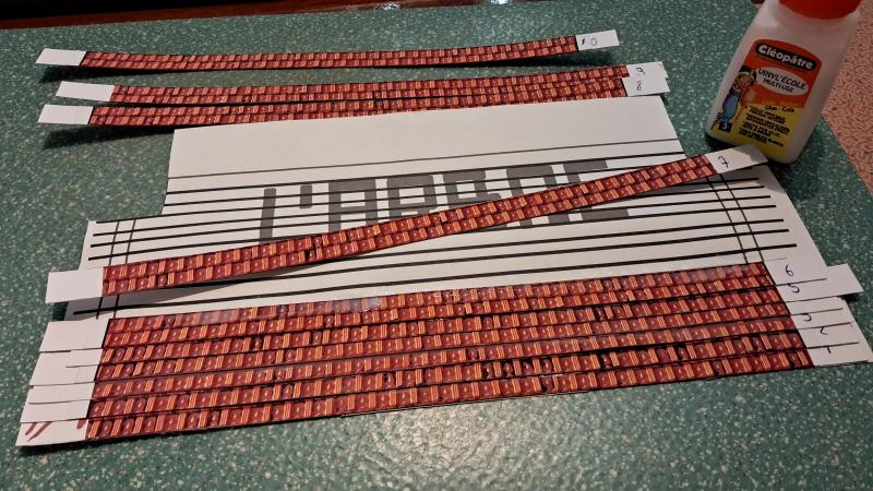

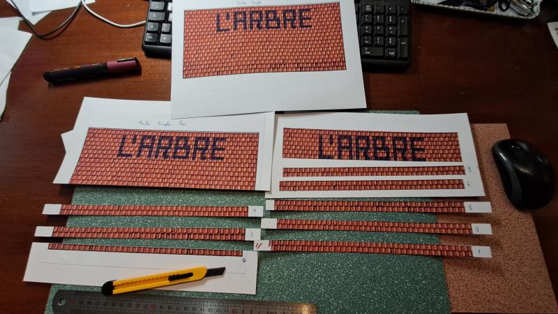

J’ai dupliqué le motif pour obtenir une surface correspondant au toit à couvrir en m’assurant d’avoir 18 rangées de tuiles à l’horizontale (c’est ce que j’ai compté sur l’image du dessus)
Puis l’ai dessiné au logiciel photo l’inscription en comptant le nombre de tuiles noires

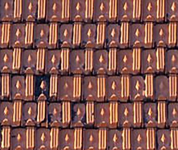

J’ai imprimé deux fois l’image et je les ai collés sur un bristol, pour donner de l’épaisseur aux tuiles.
Mais pourquoi deux Fois ?
Tout simplement pour découper des bandes de deux rangées et pouvoir les coller en les superposant en décalage.
N’ayant pas trouvé une photo de la texture du vrai toit(sous un bon angle , j’ai opté , comme vous le voyez sur le détail, pour des tuiles décorées.
Il fallait donc que j’alterne les bandes pour conserver le décalage des motifs

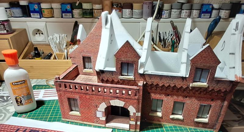

Le bâtiment est un vrai enchevêtrement de constructions qui au fil des ans a métamorphosé le petit estaminet d’origine.
Je n’ai pas la place pour tout représenter à l’échelle.
J’ai donc fait un parti pris de réaliser le bâtiment principal et son Sas d’entrée et juste une ébauche de l’aile à angle droit sans aller jusqu’au bout.

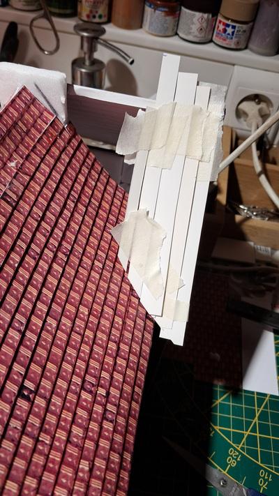

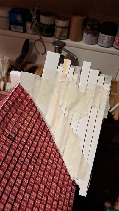

Mais j’ai dû composer l’angle de la toiture.

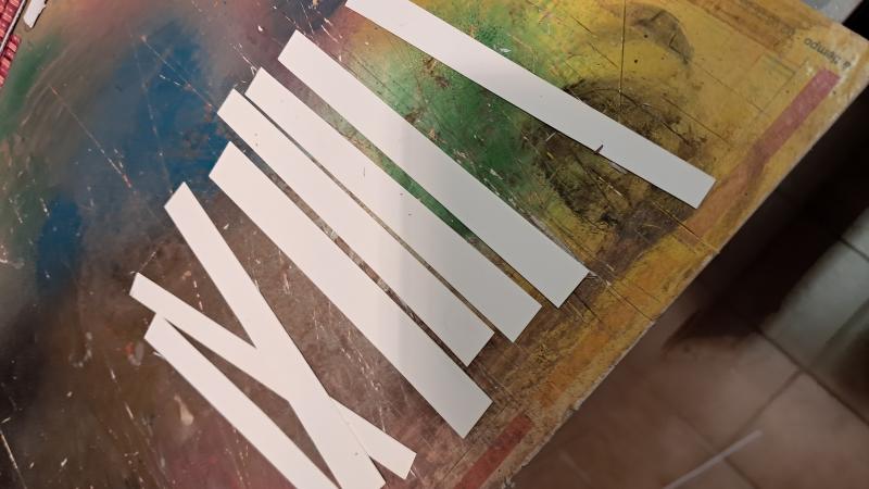

Pour cela, j’ai taillé des bandelettes de bristol pour avoir une certaine rigidité reliée entre elles avec un adhésif, ce qui me donne un patron de découpe épousant la courbure du toit.
Image - Image

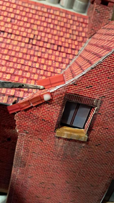

Les «Chiens assis » de l’étage sont réalisés de la même manière
Les bandes de rives devant suivre la courbure du toit, j’ai un peu procéder comme pour la toiture, en découpant des morceaux de deux tuiles et collées également en superposition

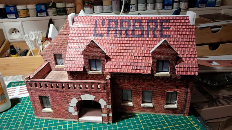

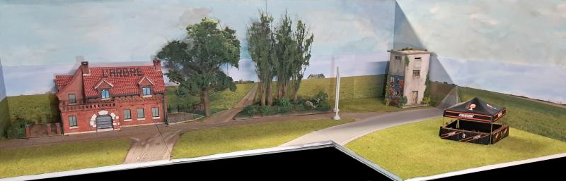

Voilà , la base avant la deferlante de la course (que je vous présenterais par la suite)
Le rideau de Fer est amovible suivant l’envie
Il faudra que je travaille un arrière-plan au fond de la cour et du potager, pour rattraper le manque de bâtiments
