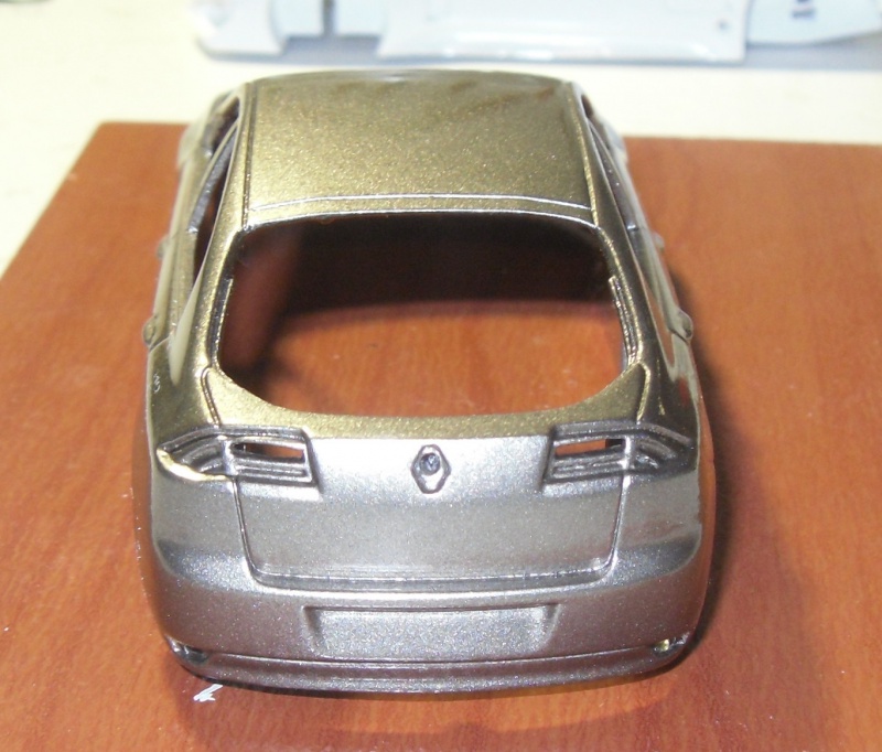

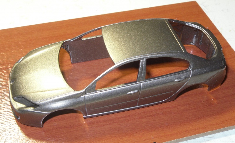

Messagede countach53 » 20 Mai 2015, 23:16
Le vernis est passé sur la caisse.
Pendant ce temps, j'en ai profité pour modifier l'échappement. J'ai supprimé totalement le tube du côté droit et la sortie chromée du côté gauche. J'ai refait une sortie inclinée grâce à une petite pièce tournée. Un coup de noir mat à l'intérieur et du Humbrol 11 sur tout l'extérieur.

Messagede LHF » 21 Mai 2015, 06:17
Houlà ! on frise le vice là ! [img]images/icones/icon9.gif[/img] :lol: :lol: :lol: :clap:
Re: Une Laguna 2011 sur base Norev 1/43
Messagede jercam » 21 Mai 2015, 07:13
à mon avis, on l'a atteint ;) :lol: :lol:
vraiment du boulot incroyable [img]smile/thumb.gif[/img] :clap:
Messages: 27047
Messagede Mzr » 21 Mai 2015, 07:26
Oui... Très bien documenté en plus !
Messages: 19524
Messagede tiphilu » 21 Mai 2015, 08:17
Dommage que j'ai deux mains gauche :lol: :lol: car je me serais bien lancé dans cette modif mais la on atteint la perfection [img]smile/thumb.gif[/img]
Messages: 8357
Messagede SCENIC 3 » 21 Mai 2015, 08:37
Il est doué countach 53, félicitation pour cette belle réalisation, j'ai suivi ton poste depuis le début, du travail de Chef. [img]smile/thumb.gif[/img]
merci
SCENIC 3
Messages: 2353
Nbr de miniatures: 465
Messagede countach53 » 21 Mai 2015, 09:53
Merci à tous.
Je ne suis quand même pas au bout de mes peines car il me reste la peinture de détail à faire sur la caisse et une peinture complète de l'intérieur pour le mettre aux bonnes couleurs.
Thierry
