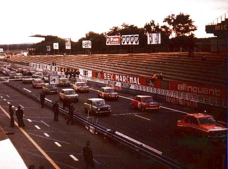

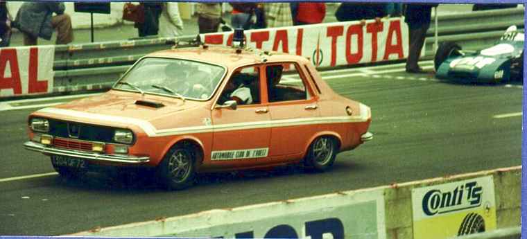

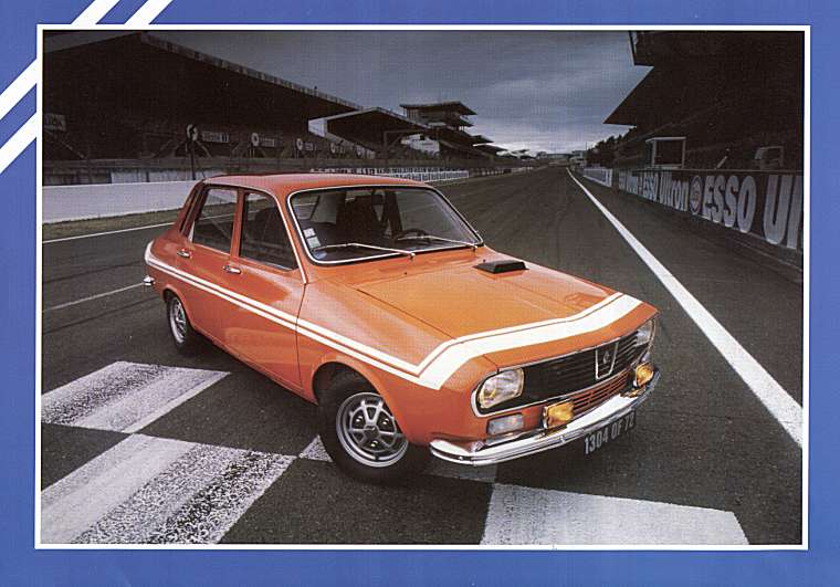

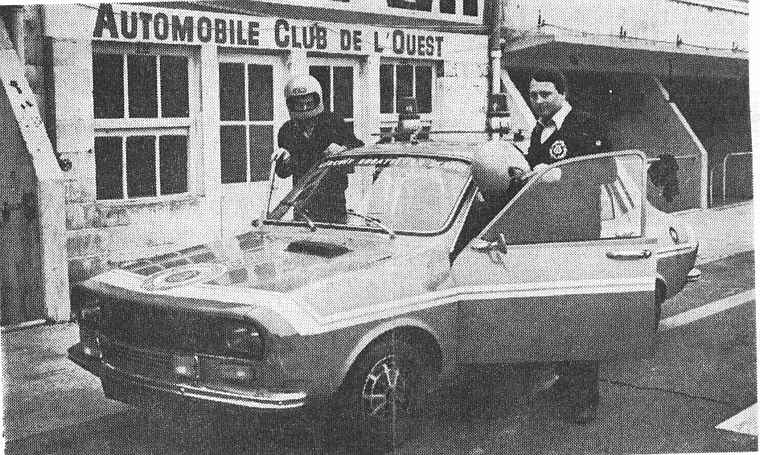

Messagede 12du88 » 16 Oct 2008, 20:35
flb4529 a dit : tu aurais des images de la dite voiture ????
Oui, voici des photos tirées du site à gordinoche, www.gorde.org ;
A savoir que cette voiture existe toujours, rachetée par son premier propriètaire, et toujours dans le 72:
Je viens de finir les logo à coller, et dès que je trouve un giro, je fais la barre de toit. La 12G orange, elle est en vitrine déja. ;)
:sarcastic: :/ Mais y serait bien que je finisse ce qui est commencé, la 25 Limou et la 12 Alpine....

Messagede flb45 » 16 Oct 2008, 22:49
la même que vient de sortir Eligor donc, et que tu nous présentes avec moulte différents détails.
bonne idée en tout cas pour augmenter mon parc auto consacré à Renault et Le Mans. merci 12 pour le tuyau
