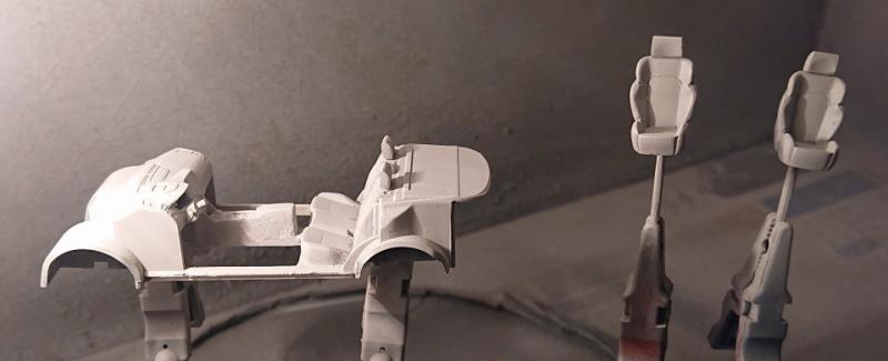

Sur la Megane, préparation des sièges pour le montage des appuis-têtes. Marquage, perçage à 0.45 puis pose de fil de cuivre de diamètre 0.4 mm.
Création des appuis-têtes en carte plastique et Milliput. Puis marquage, perçage et montage sur le siège.
Le résultat sur tous les sièges.

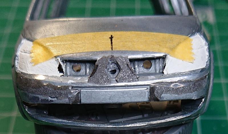

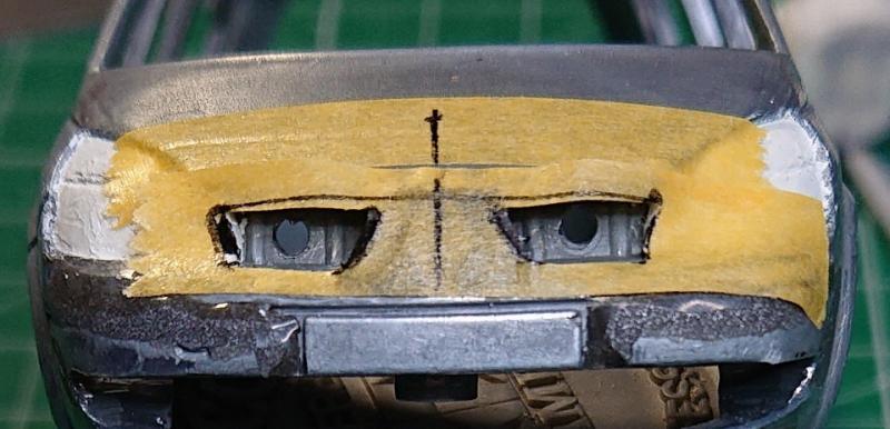

Sur le Scenic, je reprends le modelage de la face AV.
A partir d'une photo trouvé sur le net, en travaillant sur Inkscape, je copie les profils des parties à modeler.
J'imprime ces tracés. Au dos du motif sur la feuille, je colle de la bande cache, puis je découpe délicatement le motif au cutter pour obtenir le masque que je colle sur la calandre à modifier. Les traits noirs sont là pour marquer l'axe de symétrie.

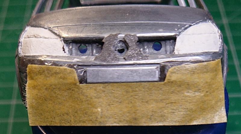

Re: Les voitures de mon père
Messagede countach53 » 30 Mai 2026, 23:16

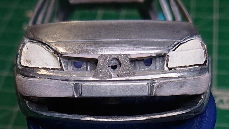

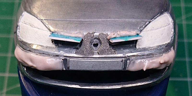

Toujours sur la face avant, j'ai passé du noir au marqueur sur les zones visibles à travers le masque pour bien repérer les parties à usiner.
Après usinage de cette partie à la fraise et au cutter, j'ai posé le masque des profils des tampons du pare-choc pour faire le détourage de la résine qui avait été ajoutée.
La suppression de la résine qui déborde du masque est faite au cutter. Je dois ensuite faire quelques retouches de synto.
J'en ai profité pour modifier l'arête supérieure des ouvertures de calandre à l'aide d'un petit coffrage. C'est une plaquette enduite d'agent démoulant (alcool vinylique).
Après ponçage, j'obtiens un bon dégrossissage des modifications de la face AV. Une couche d'apprêt sera nécessaire avant d'affiner tout ça.

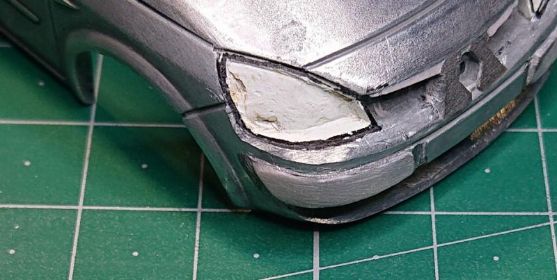

J'ai aussi commencé à sculpter les blocs optiques. Là aussi, travail à la fraise et au cutter. La trace au marqueur noir repère la bordure d'appui du vitrage thermoformé sur tout le pourtour du phare. Comme c'est la première fois que je fais ce genre de modelage, je vais détailler les étapes pour tout garder en mémoire.
