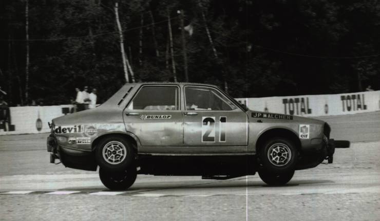

Si je puis me permettre, la ligne d'échappement d'une 12G Coupe n'est JAMAIS sortie derrière, mais soit sous la porte avant gauche, soit en frontal.
Il faut aussi changer les jantes pour des jantes d'origine, comme sur la version "civile", ou "TS", ou encore "RMC".
Bon courage. :clap: :jap:

je ne connait pas tres bien la r12, j'ai suivi comme eu avait mis, mais vu ce qui va arrivé elle va etre en lateral

Messagede 12du88 » 20 Mai 2011, 12:28
FRONTALE:
LATERALE:
Remarque, quand on observe plein de photos, on s'aperçoit qu'il y a certaines autos, qui ont leur silencieux "route".
Qques pilotes venant par la route, ils démontaient collecteur, et débranchaient la ligne à l'avant, pour mettre le collecteur et le tube de sortie. Le tout en laissant la ligne sur l'auto.
Les 12G qui tournent encore sur circuit, comme les jaunes, et bleues à Magny-Court, font cette manip'.
