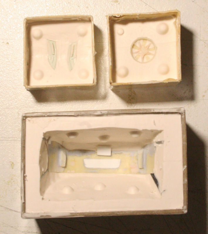

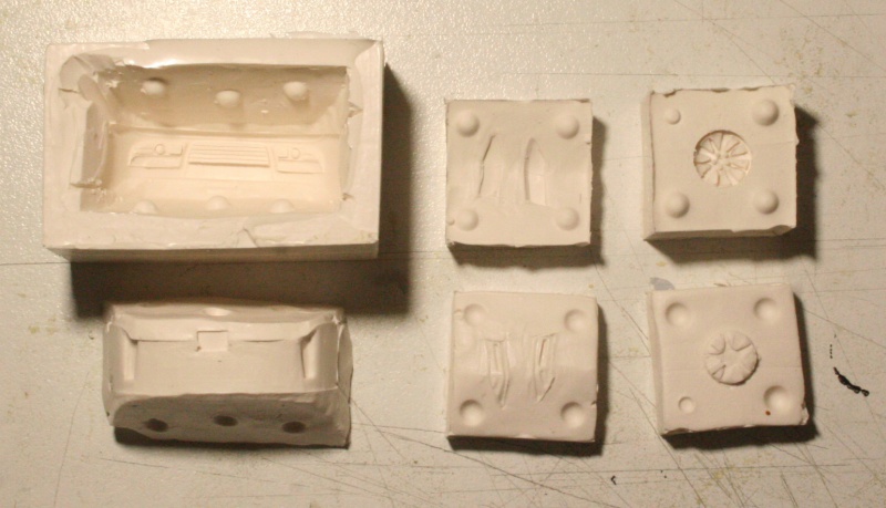

Messagede countach53 » 24 Avr 2015, 00:01
Le silicone de la première partie des moules est figé donc je peux retirer la pâte à modeler.
La deuxième partie est coulée dans la foulée. Les moules devraient donc être finis demain soir.
Thierry

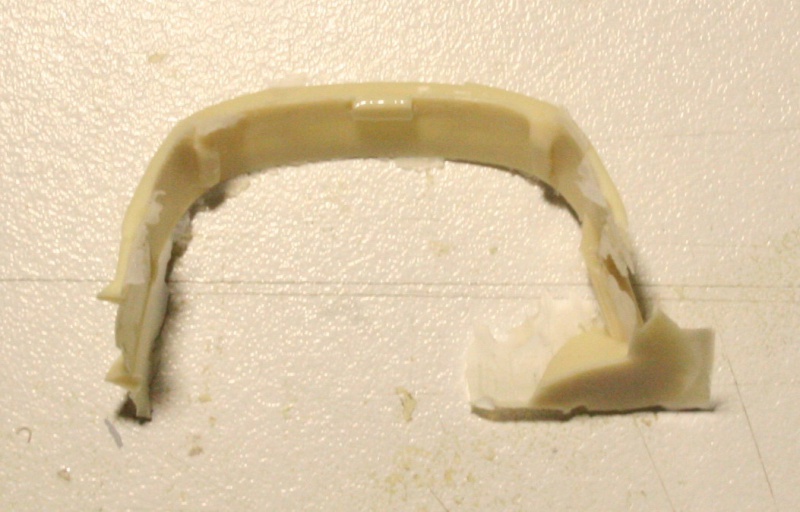

Les moules sont terminés.
Voici la première pièce sortie du moule de bouclier avant égrappage.

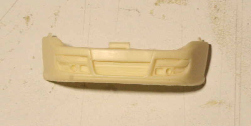

La vue de devant après égrappage. Il subsiste quelques petites bulles au niveau des logements de feux de brouillard. J'espère améliorer la situation en vibrant le moule (selon les conseils d'un membre de FA).

Re: Une Laguna 2011 sur base Norev 1/43
Messagede Trafic95 » 25 Avr 2015, 12:55
C'est bien tout ca
tu a une bonne maitrise du silicone et de la resine
Messages: 21657
Messagede countach53 » 25 Avr 2015, 15:01
C'est juste que je pratique depuis plus de 20 ans.
C'est toutefois très loin de la perfection notamment en matière de débullage car je ne fais pas de moulage sous vide. Mes moyens techniques restent très amateurs.
