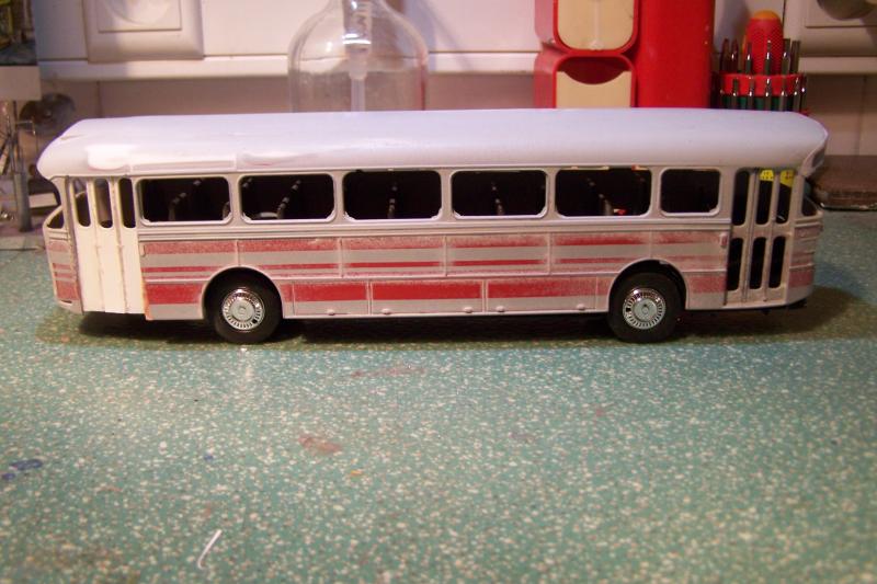

Voici ma dernière réalisation, avec un résultat final qui comme évoqué plus haut est une fois de plus un peu Fou.... [img]images/icones/icon9.gif[/img]
mais c'est pas de ma faute , c'est la Pub qui le dit........... :roi: :roi: :roi:
Dans mon thème de collection ,il y a quelques car et autobus qui on marqué l'univers publicitaire
Lorsque le S53 est sorti dans la collection car et autobus j'ai su tout de suite ce que je pouvais faire avec.
Même si il n'a jamais circulé dans quelques prestations publicitaires (à ma connaissance), il était quand même intéressant au niveau déco
La société Perrier avait un qui servait (je crois qu'il est réformé) à visiter l'usine d'embouteillage de Vergèse dans le Gard
il y a eu deux décorations
La première assez simple
et une autre un peu plus exotique.............

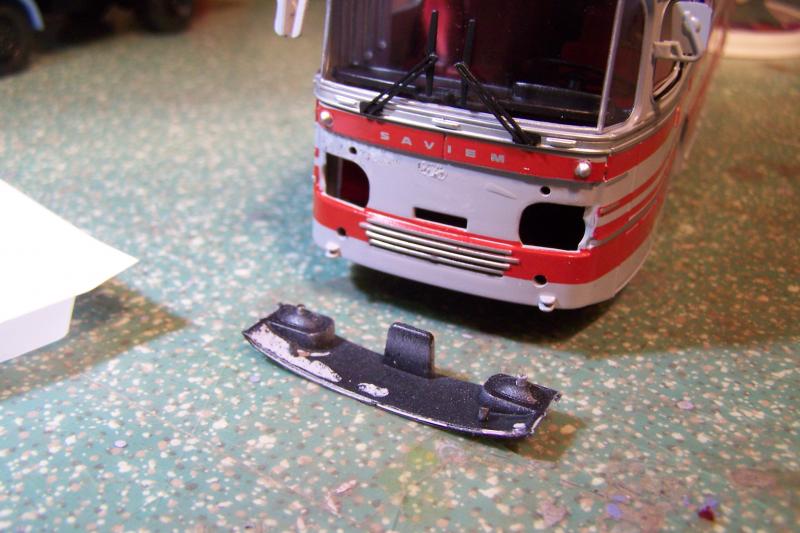

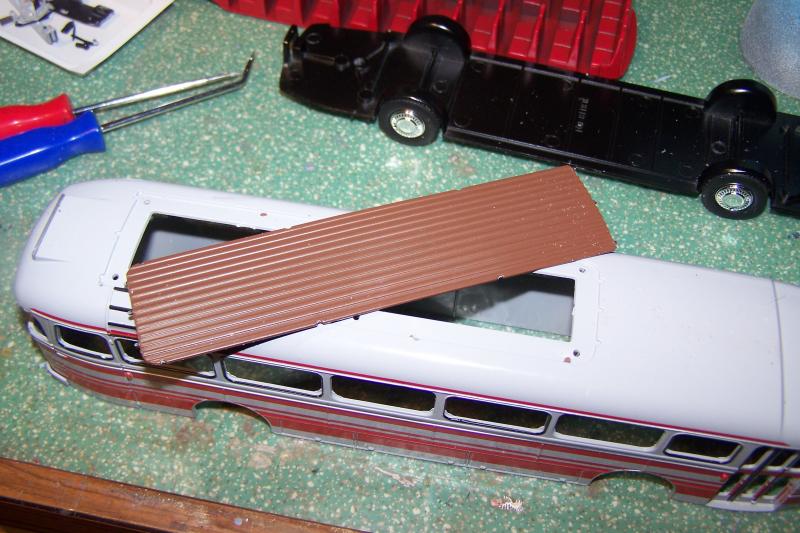

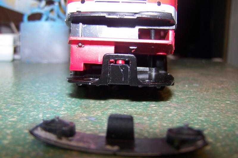

avant de commencer, si un jour vous voulez en démonter un, après avoir ôté les vis du dessous, il faut enlever délicatement le pare-choc avant et passer un tournevis fin entre le châssis et la carrosserie pour "éjecter" délicatement la calandre qui est "le verrou" du montage

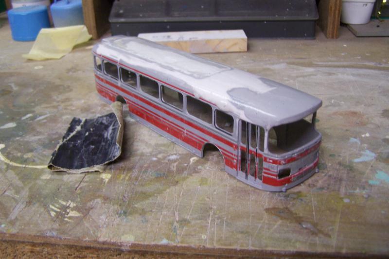

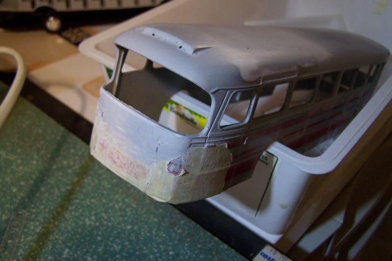

Première étape , enlever la galerie et reboucher le toit

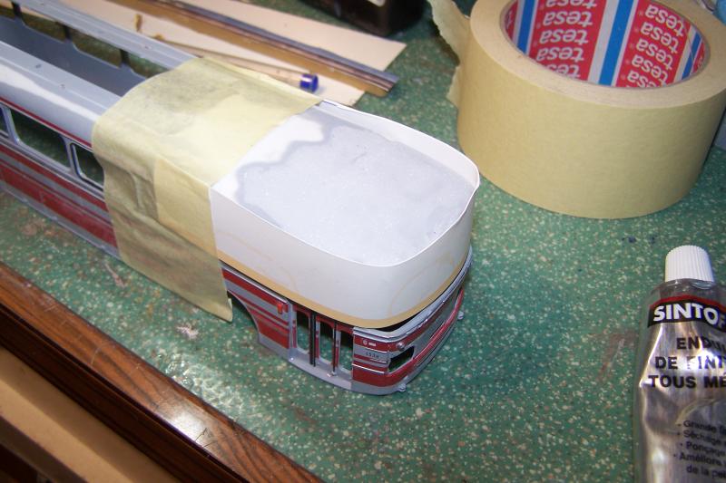

ensuite il fallait créer une girouette qui n'existe pas sur notre base Ixo

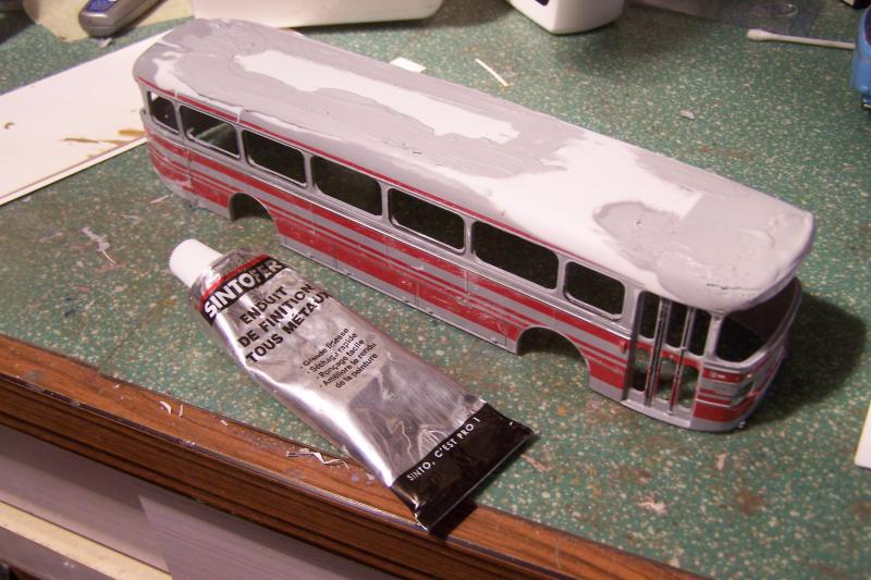

la girouette surélève un peu le toit qui devient droit est remplie avec du mastic suivant une forme en bristol
le toit quant à lui est bouché avec une carte plastique et Sintoférisée
s'en suit , plusieurs bonnes séances de ponçage à des granulométries différentes qui m'ont occupé durant le premier confinement (et oui encore un projet qui à su se faire attendre....)
à suivre

Messagede jpq29 » 31 Déc 2021, 15:23

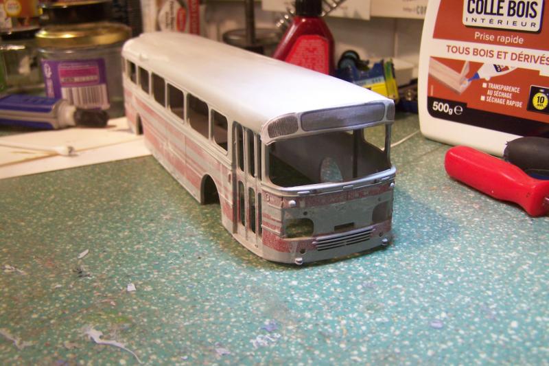

Sur l'aplat ainsi créé au dessus du pare-brise avant, j'ai fixé provisoirement un bandeau girouette avec ses ouïes d'aération pour me guider sur les formes et épaisseurs à obtenir
ce bandeau, je l'ai récupéré sur une photo de face et adaptée au parebrise ixo(tracé rouge).

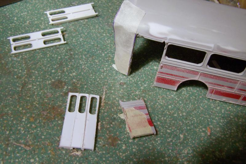

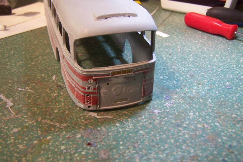

à l'arrière, il fallait redescendre la plaque d'immatriculation en dessous du coffre à bagages
Et dernière étape de transformation, une porte battante à 3 éléments à l'arrière.
Après mes recherches sur le net, je n'ai trouvé aucune photo du coté droit du bus
Mais sur une photo de l'arrière on l'aperçoit à travers la baie
Il s'agit de réédition de pièces détachées du sc10 Norev que l'on trouve à vendre sur la Bay
https://www.ebay.fr/itm/253341758503?ha ... SwDFBaS4vq
Et voilà prêt pour la peinture......
à votre avis, j'ai choisi quelle déco??????? [img]images/icones/icon15.gif[/img]
à suivre....................
