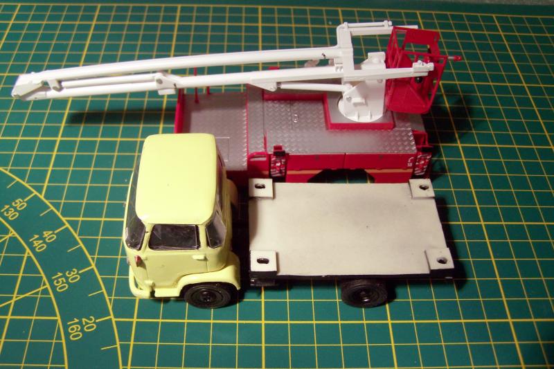

Messagede jpq29 » 10 Jan 2021, 10:55
je suis parti de la combinaison d'un Hotchkiss Bâché Eligor et de la cellule arrière du Berliet 770 KB N°90 de la collection Pompier
c'est la seule base de nacelle qui collait à mon projet , même si il a fallu pas mal la modifier.
évidemment,quelques modifications s'imposent:
le plateau pompier est trop long pour le châssis
le bras est trop long
la fixation du panier ,n'est pas bonne
seul le système hydraulique et la base rotative peuvent convenir......
bon , je vous découpe tout çà et je reviens :D :D
à suivre.................

Messagede jpq29 » 10 Jan 2021, 15:13
la partie basse du bras élévateur, est coupé au départ des vérins, et collé l'un sur l'autre.
les deux branches sont en plus maintenues par une baguette électrique de 10 X 10 mm qui coupées aux endroit stratégiques me permettent d'avoir une "carrosserie" du bras d'une part et un renfort de collage
pour la partie haute, je procède de même pour raccourcir la portée, et découpe les fixations latérales du panier, pour ne garder que l'élément central du "Y"

Messagede jpq29 » 10 Jan 2021, 18:57
j'ai ensuite fendu l'extrémité du morceau destiné à l'accrochage du panier avant de la coller au reste du mât et de la même façon l'insérer dans de la baguette électrique
le haut du panier est réalisé de fils fins, c'est là que viens s'enclencher le bout du bras (cerclage vert)
parallèlement , j'ai réalisé en Forex et baguette Evergreen les joues de la nacelle, en dessinant une courbes dans le bas.
les côtés latéraux et le fond seront réalisé en bristol
la lance incendie est coupée, mais je conserve la base pour une usage ultérieur :D

Messagede jpq29 » 11 Jan 2021, 16:41
merci , les gars...
on continu avec le plateau
évidement la longueur du pompier est trop grande
donc , je l'ai raccourci également
sur l'avant et à l'arrière, et évidement le passage des roues ne coïncide plus :D , mais comme les cotés sont pleins et sont au dessus de l'essieu arrière.
par contre , je n'ai aucune vues réelle de l'intérieur de la caisse, donc , j'ai composé suivant mon inspiration et les nécessités de la réalisation.
la seule certitude , c'est qu'il n'y a aucun panneau sur l'arrière.
