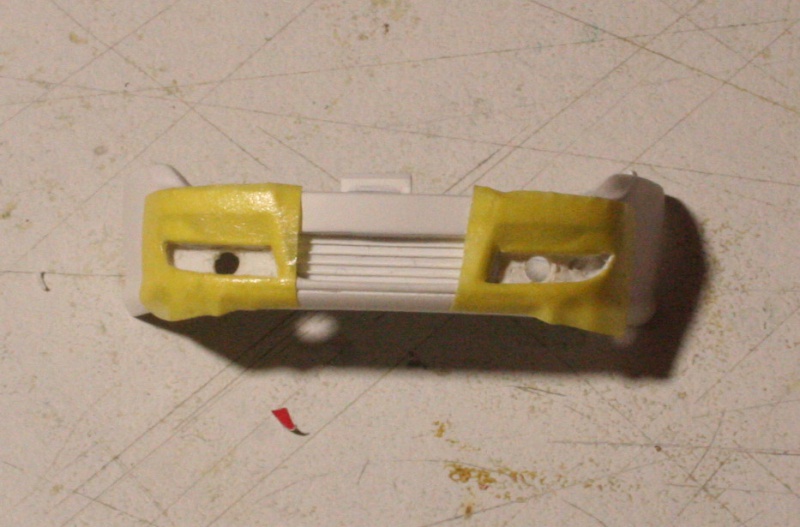

Les finitions avancent sur le pare-choc. Une retouche de mastic sur un coin qui était un peu émoussé. L’adhésif permet d'assurer le profil du passage de roue, ce qui simplifiera les coups de lime par la suite. Il n'y aura qu'à travailler sur des surfaces rectilignes.

En parallèle, je continue le travail sur le bouclier. J'ai envisagé de nombreuses solutions pour modeler la partie noire qui comporte le feux de brouillard. Finalement, j'opte pour un gravage dans du synto que je dépose dans le logement. Pour ne pas abîmer le travail de ponçage déjà réalisé, je protège à la bande cache Tamiya.
Puis le synto.
J'enlève l'excédent au cutter avant qu'il soit complètement dur avant de faire la finition du modelage.

Dernière étape de modelage sur le bouclier. J'ai réalisé le détail dans les zones des feux de brouillard.
