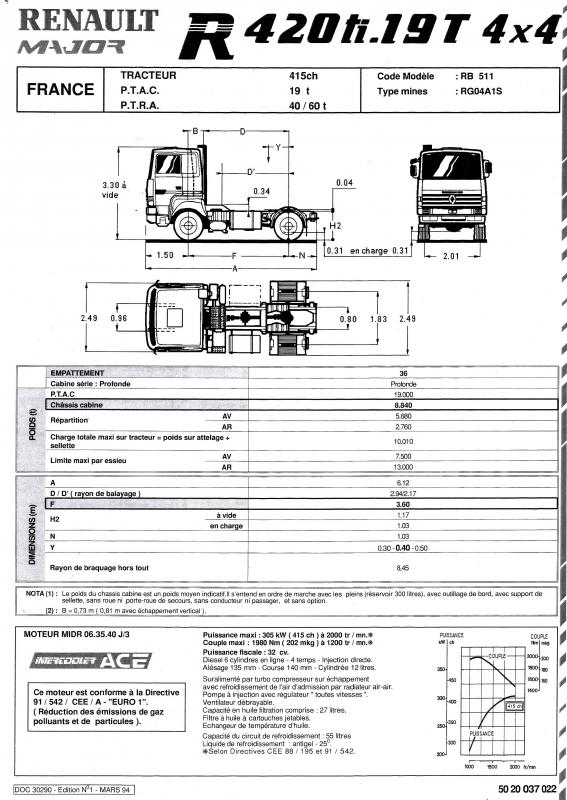

La fiche technique.

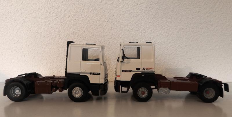

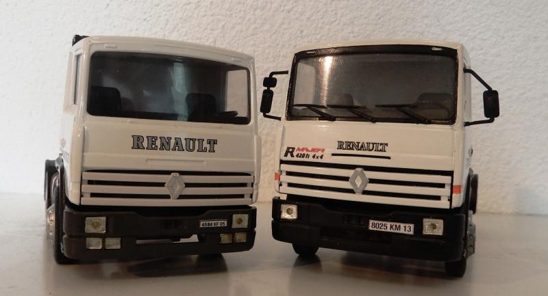

Messagede 05sojet » 28 Avr 2020, 18:29
La comparaison des 2 versions, en mode confiné car le soleil est parti en vacances ces jours ci.....

Messagede Trafic95 » 28 Avr 2020, 18:51
On voient bien la dif entre les 2

Messagede 05sojet » 30 Avr 2020, 18:34
Dans la réalité le châssis et plus haut à l'avant pour permettre l'installation du pont, mais l'arrière à conserver une hauteur standard dirais-je, pour permettre d'atteler tous types de semi.
Le C avait également cette configuration.
Sur la fiche technique il est noté un décroché de 34 cm.
Age: 71
Messagede facelvega » 30 Avr 2020, 18:41
J'ai vu ce décalé de 34 cm,je pensais modifier en rajoutant un axe sur le train avant et arrière ! Il y a un différentiel supplémentaire sur l'axe de transmission ?
ça évite de couper un chassis et de la remonter de 4/5 m/m !
Age: 57
Messagede 05sojet » 30 Avr 2020, 18:45
Sur le châssis du 4x4 il y a une boite de transfert et la possibilité de mettre les 3 arbres.
Age: 71
