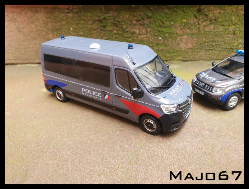

Messagede Majo67 » 14 Juil 2024, 18:14

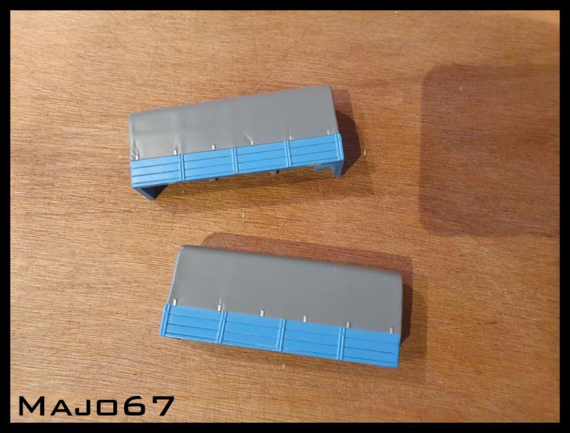

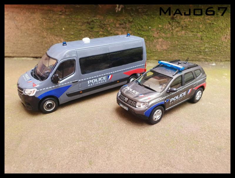

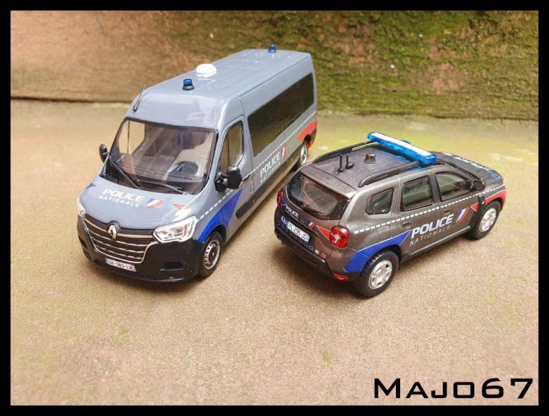

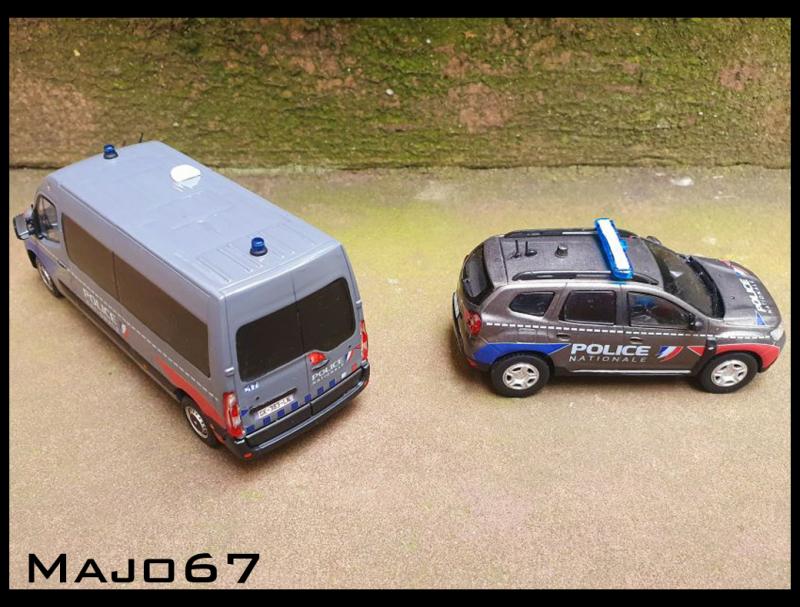

La France toute entière l'attendait, et bien le voici enfin terminé :D
Et la prochaine transfo est déjà en cours, sur base du dernier pompier. Au programme, on passe en empattement court et je vais lui mettre un plateau bâché.
Ca fait un moment que ce petit plateau Eligor en résine est dans mon stock. Le problème c'est qu'il ne convient jamais à rien ... Soit trop court, soit trop long, et bien là il est trop étroit. Donc je pense l'élargir et il ira à merveille sur ce petit GAK. Au vu de la couleur d'origine de la cabine, ce sera une livrée Kronenbourg qui sublimera le tout ! :love:

Messagede mustang16 » 14 Juil 2024, 19:31
Joli résultat sur ce Master !!
Les vitrages fumés sont réalisés en peinture brillante ?

Messagede Majo67 » 16 Juil 2024, 09:35
Merci à vous ;)
Mustang : J'ai peint la carrosserie au gris mat. Puis une couche de vernis sur l'ensemble. Puis peinture noir mat pour les vitres (la mat se "gratte" plus facilement en cas de débordement), puis décals et enfin 2 couches de vernis fines. Le tout à l'aéro et avec pochoir pour les vitres.

Messagede mustang16 » 16 Juil 2024, 17:25
Majo67 a écrit:Merci à vous ;)
Excellent ! Le résultat est parfait :clap:

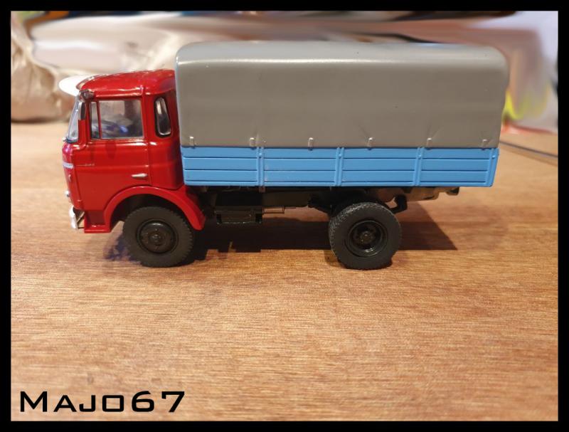

Et voilà ce que ça va donner

[img]smile/thumb.gif[/img] Nickel. Je vois le résultat une fois peint en Kronenbourg. :top:

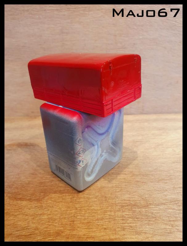

Oh oui ça devrait être beau :lol:
Souvenez vous je vous disais que la caisse était trop étroite. Et bien il a fallut se retrousser les manches !
Beaucoup de boulot pour une caisse bâchée si banal me direz vous ... et bien vous avez raison ! :lol:
Mais le résultat est assez prometteur. J'ai pris le soin de prendre un rouge plus foncé pour la bâche.
Affaire à suivre !

Bienvenue chez les grands malades ! :D
Et bravo pour cet élargissement. Le résultat est parfait ! :clap:

Oui parfait
Mais pourquoi en rouge transporterais t'il du vin ce camion
