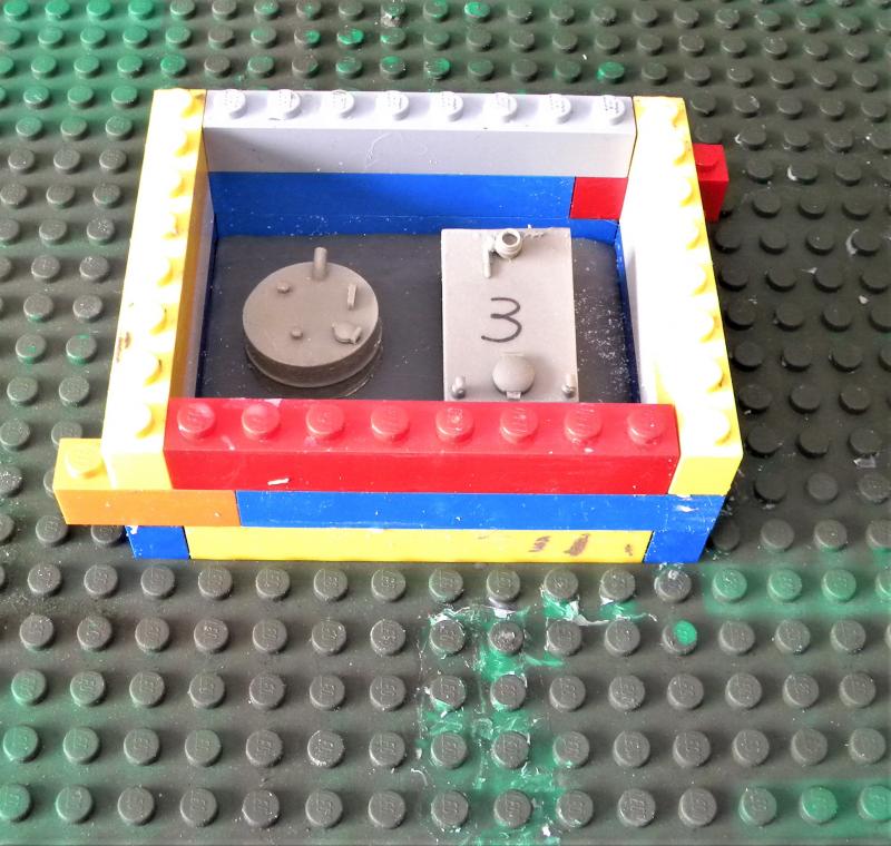

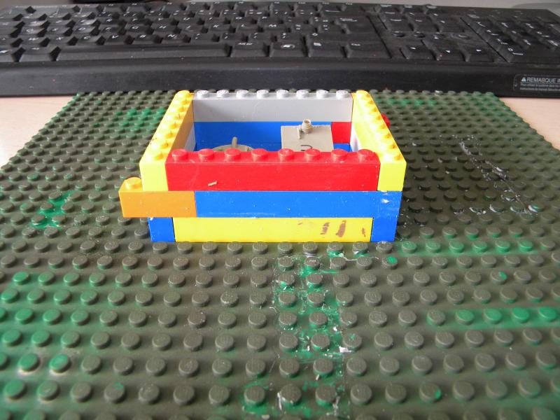

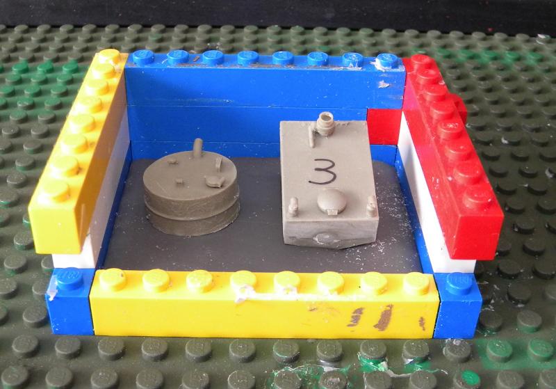

Pour Patrick-67 Donc voici comment j’adapte mon volume des moules à réaliser une simple planche Lego et des briques pour réaliser les dimensions de coffrage voulu périmètre et hauteur, les pièces sont maintenues sur un lit de pate à modeler, beaucoup de tuto sur le net pour le principe.

Bilan de ce premier moulage.......
Moule trop grand, pièces moulées à l'envers, utilisation d'un gobelet jetable pour le mélange, mauvaise idée pour racler le silicone, il me faut aussi une balance plus précise......
Des améliorations donc à apporter pour la prochaine fois.....
Maintenant je vais quand même couler la résine et voir ensuite le résultat....

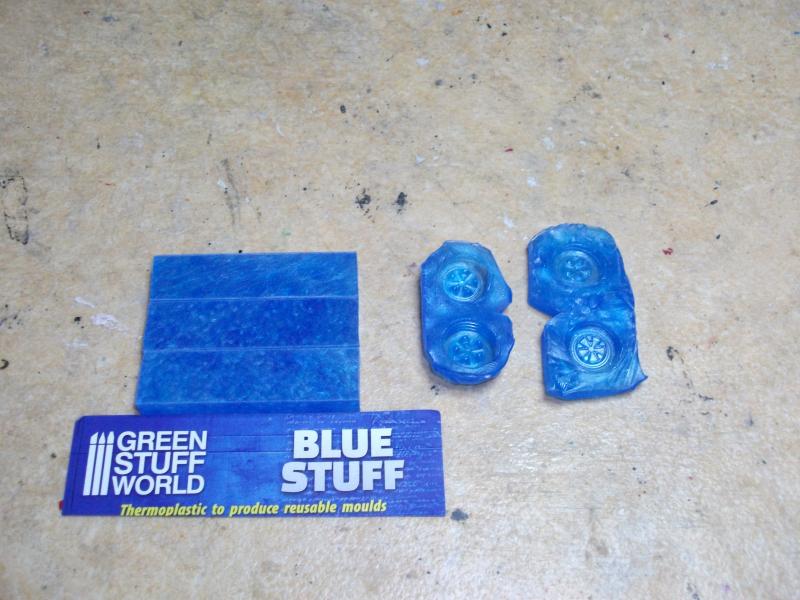

Pendant presque deux ans, j'ai également réalisé des moulages de cette façon, mais comme il s'agissait de pièces qui ne me servaient pas souvent, je suis passé au BLUE STUFF.
C'est une sorte de plastique qui se plonge dans l'eau très chaude et permet des moulages presque aussi fins que le silicone.
Son avantage est que lorsqu'on en a plus besoin, il suffit de le replonger dans l'eau chaude et il est réutilisable.
A gauche le produit et à droite moulage de roues Fuchs pour vw 1/43
