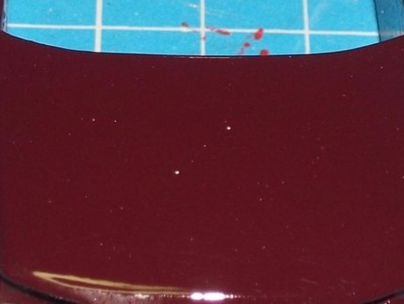

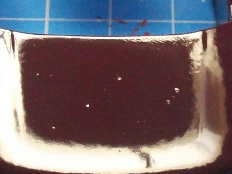

Messagede mustang16 » 12 Déc 2025, 21:29
Après avoir décapé entièrement le capot, j'ai donc testé en appliquant une fine couche de mastic.
Trop fine ? Toujours est il que le résultat n'est pas vraiment concluant :/
Avec flash
Sans flash mais avec une lampe
Messages: 3318

Messagede Trafic95 » 13 Déc 2025, 06:48
Ouai !!!
Je pense a autre chose ca se trouve ton appret n'est pas compatible avec ta peinture
Et a mon avis je suis sur que c'est ta peinture aerosol qui n'est pas top
Comme deja dit fait des essais sur une épave ou autre surface pour voir comment ca fait
Messages: 21838
