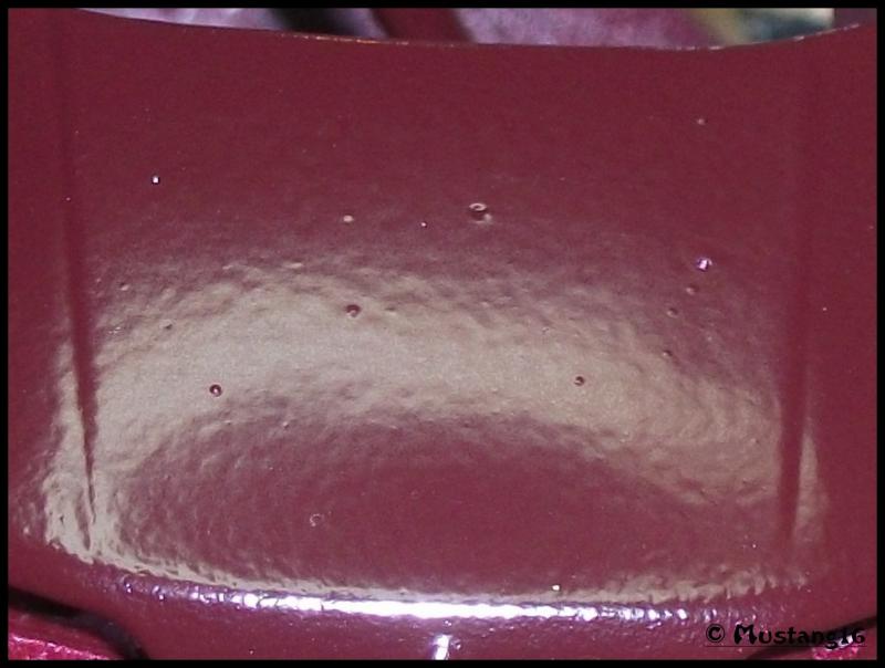

Messagede mustang16 » 10 Déc 2025, 02:00
Je vais avoir besoin de votre aide car je rencontre un problème inédit (en tout cas pour moi)
la peinture sur le capot présente des "trous" et ce, pour la troisième fois, malgré des décapages, ponçages et nettoyages à l'acétone du zamac ☹️
Et, ce qui est incompréhensible, c'est qu'ils sont toujours aussi nombreux et... aux mêmes endroits :crazy:

Messagede mustang16 » 10 Déc 2025, 16:44
Je peins toujours en intérieur où la température est actuellement de 19°c.
Mais pourquoi n'y en a t'il que sur le capot ?

Messagede mustang16 » 10 Déc 2025, 18:02
Je procède de la même façon sur les pièces d'origine. Mais une fois modifiées, il n'est plus possible d'utiliser la brosse métallique à cause du mastique.
Et, là, si je dois tout décaper, je devrai repartir de zéro car les renforts plastique et le mastique ne supporteront ni le gel décapant, ni l'acétone :(
C'est pour cela que je n'ai refait que le capot, mais, malheureusement, le problème persiste.

Messagede mustang16 » 10 Déc 2025, 20:21
Oui MZR et ils ne partent pas au ponçage fin [img]images/icones/icon9.gif[/img]
Je vais devoir continuer jusqu'au zamac encore une fois :(

Messagede mustang16 » 11 Déc 2025, 01:08
Nouvelle peinture (la quatrième) et devinez quoi ?
Les trous (ou les yeux) sont de retour aux mêmes endroits ! :gluk:
Il n'y a décidément rien à faire :ouin:
