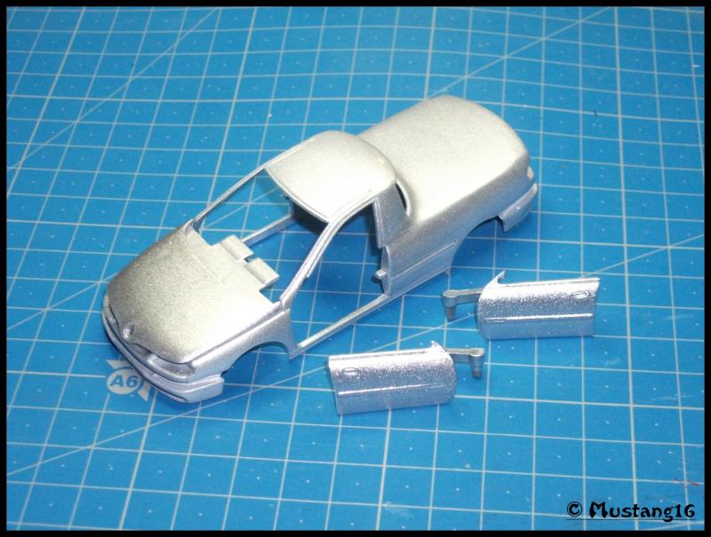

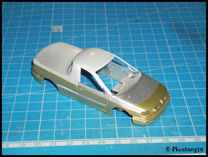

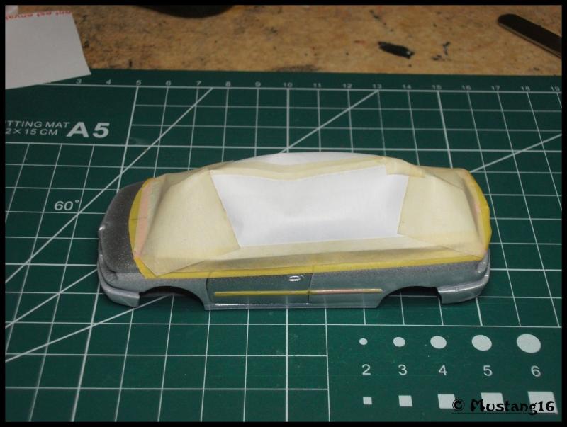

Messagede mustang16 » 21 Oct 2025, 16:07
Peinture gris métal
Pose des caches
Puis peinture dorée
Problème avec le rendu de la peinture gris métal qui est différent entre les ouvrants et la carrosserie :/ .

Messagede LHF » 21 Oct 2025, 16:45
problème d'apprêt ?
Messages: 10886
Re: Mes dernières réas
Messagede mustang16 » 21 Oct 2025, 16:48
Non, toutes les pièces ont été traitées de la même façon.
D'après un peintre auto, certaines paillettes exigent que la dernière couche de peinture soit passée dans le même sens sur toutes les pièces sinon le reflet de la lumière change le rendu. Ce qui est le cas ici :(

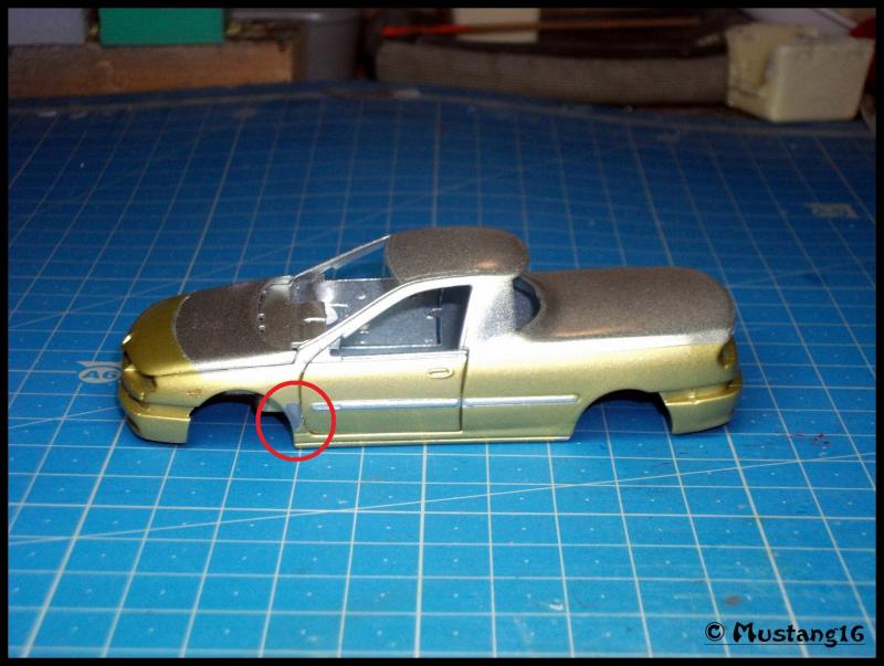

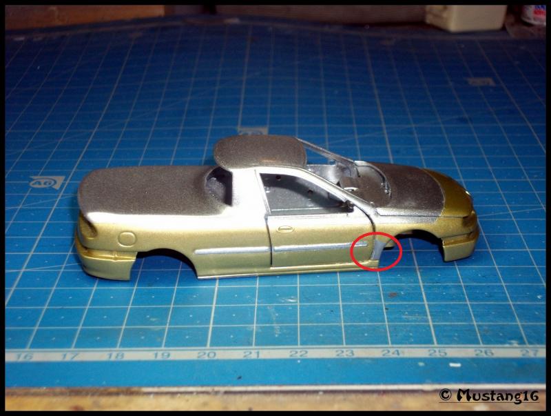

Messagede mustang16 » 23 Oct 2025, 21:57
Peinture refaite et cette fois-ci plus de différence de reflet !
Mais...si certains se demandent pourquoi je préfère peindre les ouvrants à part, voici la réponse en images [img]images/icones/icon5.gif[/img]
Donc, après une deuxième peinture pour le gris, il me faut recommencer une 3e fois :ouin:
