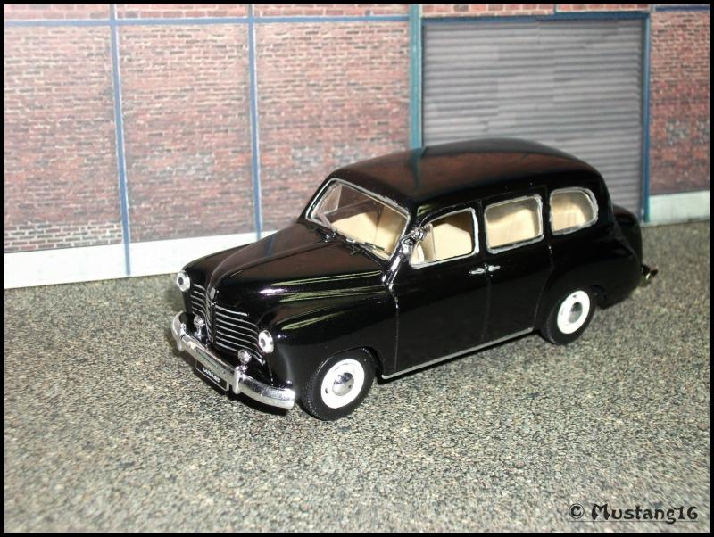

elle fait un peu taxi anglais comme cela.
mais il y a pas beaucoup de documentation sur ce modèle

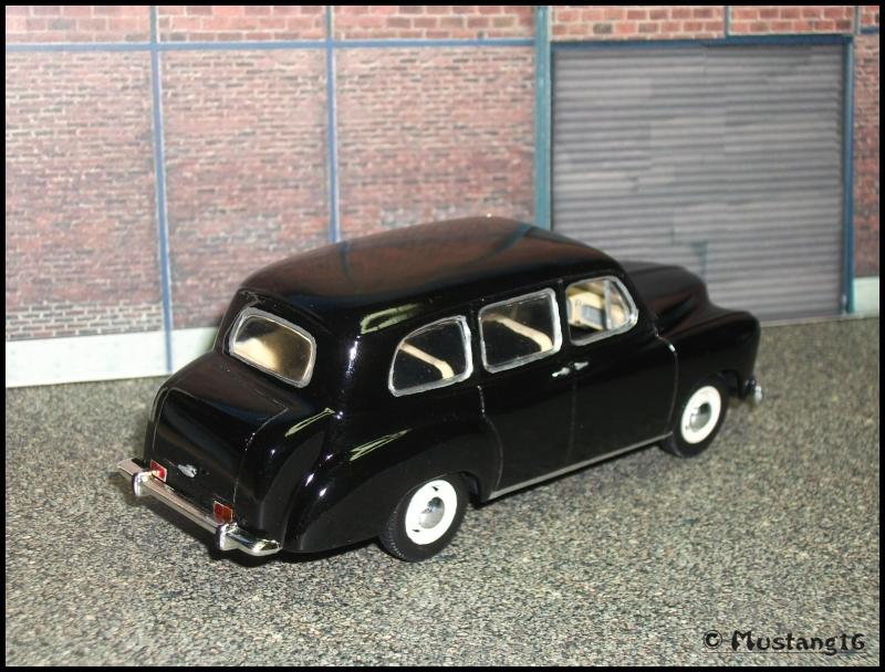

Joli travail, le sac à dos n'est pas évident à reproduire. [img]smile/thumb.gif[/img]

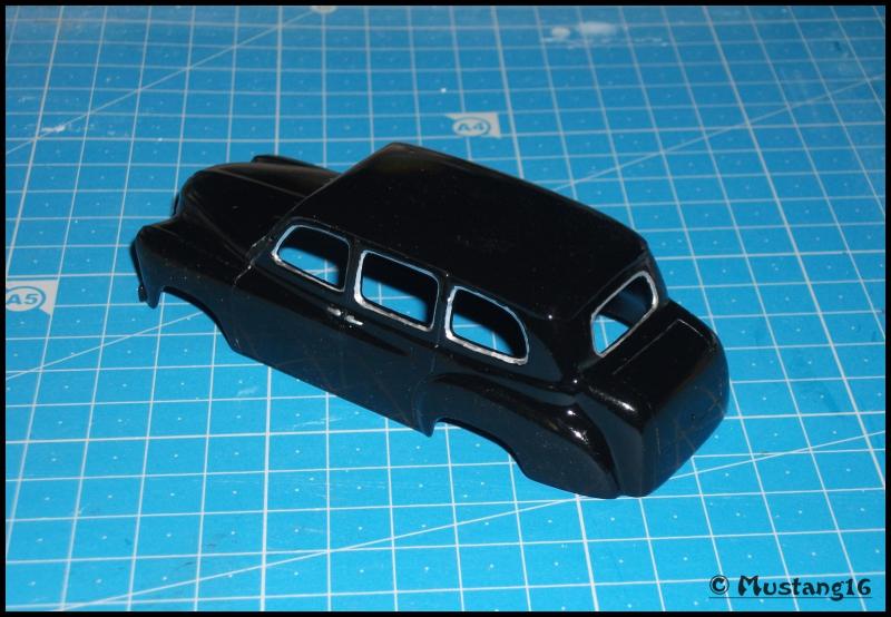

La Colorale est passé à la salle de sport pour se muscler un peu les cuisses (ailes arr) afin de pouvoir porter le sac à dos :D

Elle ressemble de plus en plus à ce pour quoi certains l'avait envisagée.. La concurrente des taxis londoniens

cépafo ;) en plus, en noir..

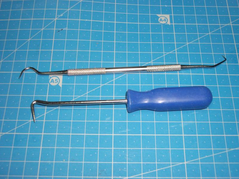

comment fait tu les nervures du capot ?

Je n'ai rien modifié au niveau du capot.
Mais si tu veux parler des gravures des contours de l'ouverture de la malle, j'utilise un outil de dentiste et un de modelage

Tres belle transfo, bravo Mustang ! :clap:

Sacré Mumu il a piqué les outils de son dentiste
j'utilise une pointe aussi pour faire la même chose

Super ta réalisation beau travail model très rare :clap:

oui je parlais des des gravures des contours de l'ouverture du coffre
et cela fonctionne bien ? tu traces un repère avant ?

Avant le gravage, je trace les lignes au critérium.
Pour graver, il ne faut pas appuyer trop fort au début pour ne pas dévier du tracé. Puis effectuer de nombreux passages en augmentant progressivement la pression.
Le mieux est de faire plusieurs essais sur une épave pour s'entrainer.

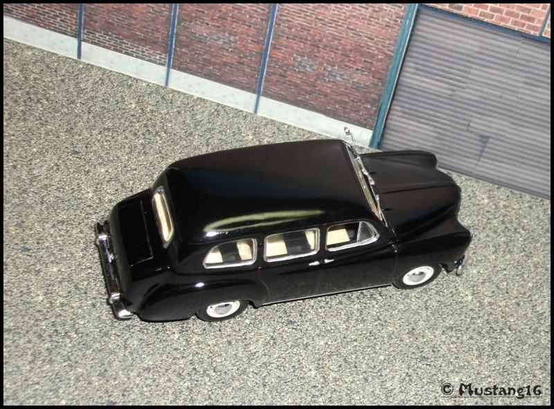

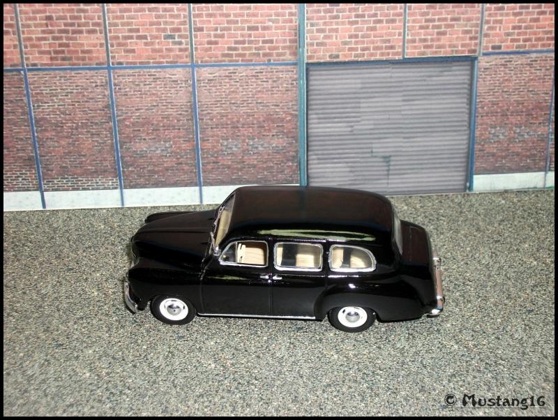

Prête à prendre la route !
