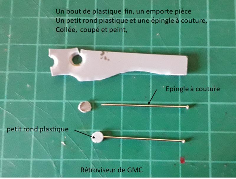

L’half-track CCKM combo. Véhicule hybride réalisé en 1944 par l'atelier régimentaire américain, basé à BIZERTE (TUNISIE)
Tête d’half-track et corps de GMC353.
La découpe, beaucoup de dechets.
La fintion
en ordre de marche

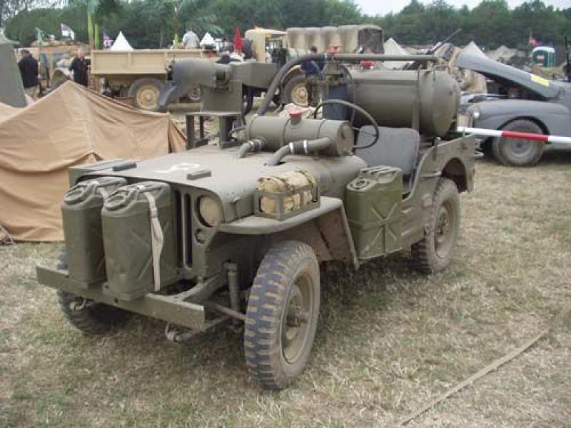

Je commence à manquer d'idées
j'ai deux projets à l'étude
La Jeep Calliope lance rockets
La Jeep lance flammes

Des bidules presque plus dangereux pour les équipages que pour l'ennemi !... [img]images/icones/icon12.gif[/img]
Messages: 8522
Re: les modeles Solido
Messagede apy31 » 11 Jan 2023, 16:47
Surtout le lance flamme.Pour anecdote quand j'étais jeune militaire, en poste à Vernon dans l'Eure, j'ai assisté à une démonstration de tir au lance flammes par un adjudant chef.
Cela c'est terminé à l’hôpital (HIA) de Percy (grands brulés) brulé au 3 degrés sur les bras et le visage. je vous avoue que je n'aurai jamais voulu me servir de cet engin quelques soit les circonstances. A savoir: on avait une prime lors de l'utilisation de cet engin.Vraiment pas au point et cible pour l’ennemi.
