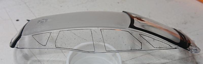

J'envisage de peindre le ciel de toit et les garnitures autour des vitres directement sur la face interne de la pièce de vitrage. Il faut pour cela que je repère les contours de chaque vitre. Je remonte le vitrage sur la caisse puis je trace sur celui-ci en suivant les contours de la carrosserie, au moyen d'un feutre Molotow noir d'épaisseur 0.1 mm. Je devrais ensuite réaliser des masques pour toutes les vitres.

countach53 a écrit:J'envisage de peindre le ciel de toit et les garnitures autour des vitres directement sur la face interne de la pièce de vitrage. Il faut pour cela que je repère les contours de chaque vitre. Je remonte le vitrage sur la caisse puis je trace sur celui-ci en suivant les contours de la carrosserie, au moyen d'un feutre Molotow noir d'épaisseur 0.1 mm. Je devrais ensuite réaliser des masques pour toutes les vitres.
Excellent
Cest a peu près comme cela que je procède avec un feutre permanent noir pour refaire les contours de vitrage et cela fonctionne très bien
Excellent
Alors ici, mon but n'est pas de représenter les contours noirs des vitrages mais de visualiser les contours de la carrosserie sur le vitrage car celui-ci est totalement lisse. Cela va me servir à créer des masques pour peindre les garnitures intérieures sur la face interne du vitrage.
