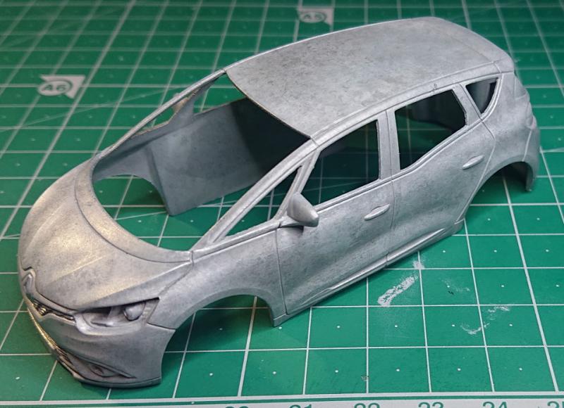

Petite diversion : je commence les travaux sur le Scenic 4.
D'abord, un bon décapage qui, comme sur la Megane, révèle des gravures très fines. Et la bordure de capot avant est plus nette.

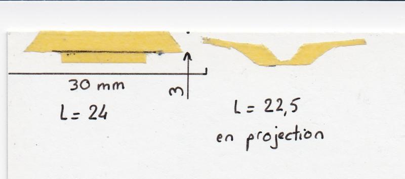

A la bande cache, je crée des masques des 2 grilles que je prévois de réaliser en impression 3D et qu'il faut que je modélise.
Ces 2 masques sont scannés pour être traités sur Inkscape et obtenir des tracés rectilignes et une bonne symétrisation. La cote de 30 mm me permet de mettre le scan à l'échelle dans Inkscape.
Les tracés sont exportés en format dxf pour être importés dans les esquisses de Fusion et générer les contours de mes futures grilles. Pour finaliser les dimensions et éviter les retouches que j'ai eu à faire sur les grilles du Scenic 2007, il faut que j'ajoure correctement la face AV sur la caisse.

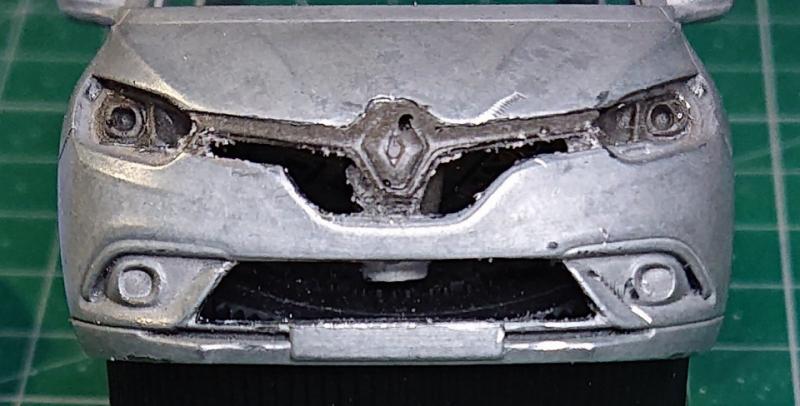

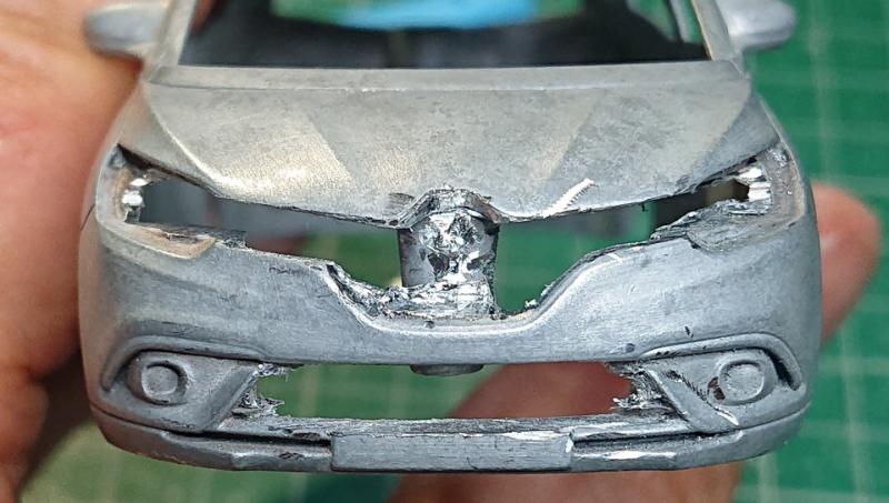

je commence donc à charcuter la face AV. Il y a quand même des petits dérapages que je devrai réparer plus tard.

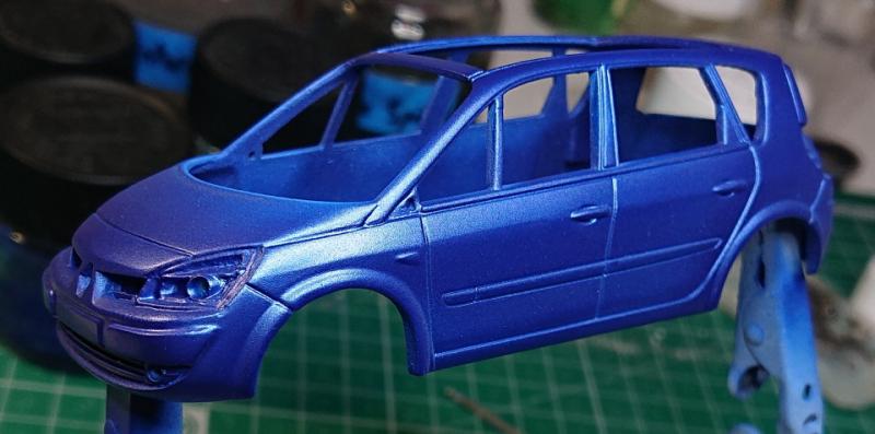

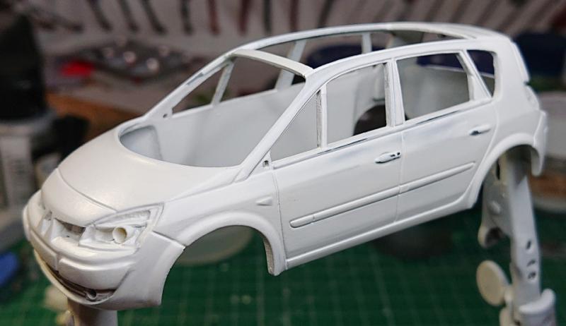

Messagede countach53 » 31 Juil 2026, 23:49
A vouloir faire de nouveaux tests, on prend quelques risques. Encouragé par la pose de la peinture métalisée sur la Megane, j'ai entrepris la même approche pour l'apprêt provenant d'une bombe de peinture auto posé à l'aéro sur le Scenic 2. Malheureusement, il semblerait que l'apprêt sèche plus vite qu'une peinture. Le résultat était fortement granuleux voire poudreux, comme si la peinture séchait avant d'atteindre la carrosserie. Il m'a donc fallu une bonne séance de ponçage pour en venir à bout. Et puis, j'ai voulu nettoyer les zones inaccessibles avec un genre de brosse très souple qui se monte sur la Dremel. Mal m'en a pris. A l'avant, le bloc optique gauche a été abimé, surtout le logement du feu rond.
Faire et défaire, qu'il disait. J'ai dû percer pour installer un nouveau fût tourné.
L'opération de masticage pour combler les manques est en cours.
Moralité, je continuerai à poser les teintes à l'aéro après l'expérience réussie de la Megane. Ce sera donc le cas pour le bleu de ce Scenic.
Mais je resterai fidèle à la bombe pour l'apprêt auto.
Thierry

Messagede LHF » 01 Aoû 2026, 10:24
L'aéro est sans nul doute beaucoup plus minutieux que ne peut l'être la bombe. Il se prête bien à ton exigence de détails pour ce qui est de la teinte finale.
Intéressant l'expérience de l'apprêt à l'aéro.
Bon courage !

Messagede a5 » 01 Aoû 2026, 14:10
Si je comprends bien , tu as pulvérisé de l'apprêt issue d'une bombe pour l' utiliser avec un aéro.
Si oui, dès que tu pulvérises l'apprêt avec la bombe pour le récupérer avec l'aéro, celui-ci au contact de l'air commence sa prise. Dans ce cas, il faut être rapide et sûr de son coup.
J'ai souvent peint à la bombe, et par forte chaleur, il arrive que la peinture sèche en cours de route entre la valve de la bombe et la surface à peindre. Ce brouillard sec qui se forme est une partie de peinture perdue. Si celui-ci arrive à retomber sur la surface à peindre, il forme une surface granuleuse facile à rattraper avec un ponçage très fin mais nécessitant beaucoup de patience.
Certaines bombes de peinture, du moins certaines valves sur ces bombes, ne pulvérisent pas bien. les gouttes de peinture sont trop épaisses, ou bien le jet est trop élargi.
J'ai pris pour habitude de conserver les valves de bombes vides, celles qui " allaient bien " pour les réutiliser sur des bombes moins performantes. D'une valve à l'autre, le résultat diffère.
Pour ce qui est de l'aéro, celui-ci permet de mieux approcher la surface à peindre, chose moins facile avec une bombe de peinture.
Messages: 12418

Messagede countach53 » 01 Aoû 2026, 16:13
LHF a écrit:L'aéro est sans nul doute beaucoup plus minutieux que ne peut l'être la bombe. Il se prête bien à ton exigence de détails pour ce qui est de la teinte finale.
Bon courage !
Trafic95 a écrit:Exact !
Ce qui est bien avec aero cest que on peut faire ses propres mélanges
Perso moi ca fait des années que je travaille avec de aerosol
J'ai une bonne maîtrise des produits que ce sois peinture ou apprêt ce ne me dérange pas
Depuis le temps que je pratique la peinture à la bombe, que ce soit sur des modèles réduits ou sur des pièces plus grosse, je pense avoir une relative maitrise du sujet. Malgré tout, l'usage de la bombe sur du 1/43 rend assez difficile le contrôle de la couche de peinture, notamment quand le modèle présente des détails de gravure assez fins. Dans ce cas, comme l'écrit LHF, l'aéro permet un travail plus minutieux. J'en suis convaincu en comparant la Megane que j'ai terminée récemment avec la Laguna faite quelques années auparavant.
a5 a écrit:Si je comprends bien , tu as pulvérisé de l'apprêt issue d'une bombe pour l' utiliser avec un aéro.
C'est exactement ça. Je transvase le contenu de la bombe dans un flacon (environ 20 ml). Le transvasement se fait via une paille pour éviter d'en projeter partout. La peinture liquide s'écoule dans le flacon et celle qui sèche en cours de route reste dans la paille. Il convient ensuite de dégazer la peinture pour éliminer le gaz propulseur. La méthode a parfaitement fonctionné pour la peinture métallisée de la Megane. Donc je partais plutôt confiant pour la pose de l'apprêt. Je rappelle que j'ai choisi d'utiliser un apprêt auto sur ce modèle pour éviter les déboires d'incompatibilité rencontrés sur la Megane.
Finalement, le comportement de l'apprêt est différent de celui de la teinte de la Megane. Le séchage semble effectivement plus rapide et j'observe exactement le phénomène que tu décris. J'ai été bon pour un ponçage complet jusque dans les plus infimes détails. Et j'ai aussi quelques endroits où l'apprêt adhère mal au zamak. Je vais donc consolider le tout par une nouvelle couche directement à la bombe.
Je passerai ensuite le bleu métallisé à l'aéro, après un nouveau ponçage bien sûr.

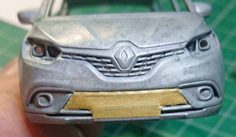

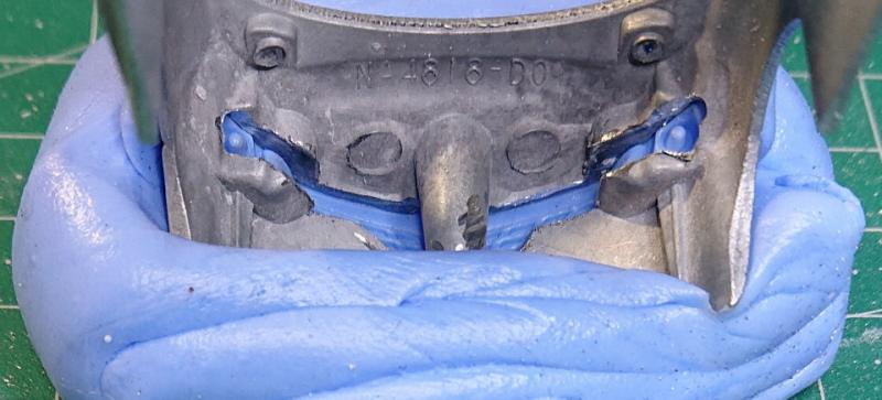

Sur le Scenic 4, les ouvertures des grilles de bouclier et de calandre sont faites. Découpe au disque à tronçonner, dégrossissage à la fraise et finition à la lime.
La caisse est ensuite posée dans le moule en s'assurant de bien plaquer partout.
Comme sur la Megane, je coule une résine époxy chargée. Dès que la prise est suffisante pour un bon maintien, je démoule et je découpe la partie calandre pour conserver uniquement le bandeau avec le logo et je laisse durcir complètement avant de faire les retouches. Il y a quelques bulles à boucher.

Messagede countach53 » 02 Aoû 2026, 14:35
Sur le Scenic 2, après réparation du phare gauche, la pose de l'apprêt est terminée, suivie d'un ponçage au grain 1000 à l'eau.

Messagede countach53 » 02 Aoû 2026, 17:34
Trafic95 a écrit:Tres bien j'espère que tu n'auras pas de galère avec ton. Apprêt comme le montage précédent
Cette fois-ci, il ne devrait pas y avoir de problème de compatibilité puisque l'apprêt, la teinte et vernis sont tous des produits en bombe de retouche automobile.
Là, je viens de poser la teinte (bombe Carlux réf 226355) transvasée et passée à l'aéro. Le résultat est bien lisse. Prochaine étape : le vernis.
