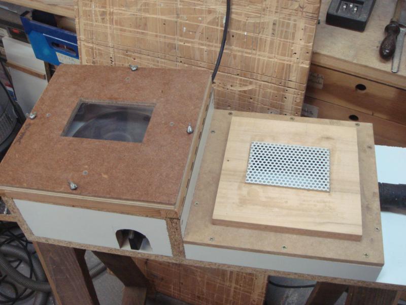

J'ai aussi fait un premier thermoformage du toit panoramique. Il ne me convient pas car une bulle est apparue sur le pavé, révélée par la dépression, ce qui à marqué le vitrage. Je me sers donc de cette pièce pour tester la méthode de découpe et d'ajustement.
Je commence par une découpe grossière puis je pose le vitrage sur le toit, maintenu par de la bande cache. Et je trace les contours du logement.
Ensuite je découpe le long d'un réglet pour les côtés rectilignes et au ciseaux pour le bord arrière. J'observe que, dans le cas de ce type de pièce, il est préférable de découper d'abord les côtés longs puis de vérifier les tracés des côtés courts avant de les couper. Je coupe ensuite le côté avant et, après une dernière vérification, je découpe le côté arrière, dont je peux finir l'ajustement par ponçage. On peut voir que l'affleurement est plutôt bon.
A noter que ce toit vitré est en 2 parties, dont la partie avant est ouvrante. Je devrai donc faire une coupe transversale au milieu et ajouter une pièce sur le dessous pour éviter un jour dans la jointure. Pour cette pièce, je découperai une bande transversale dans le vitrage provisoire ci-dessus.
Pendant ce temps, le pavé de thermoformage est en réparation.

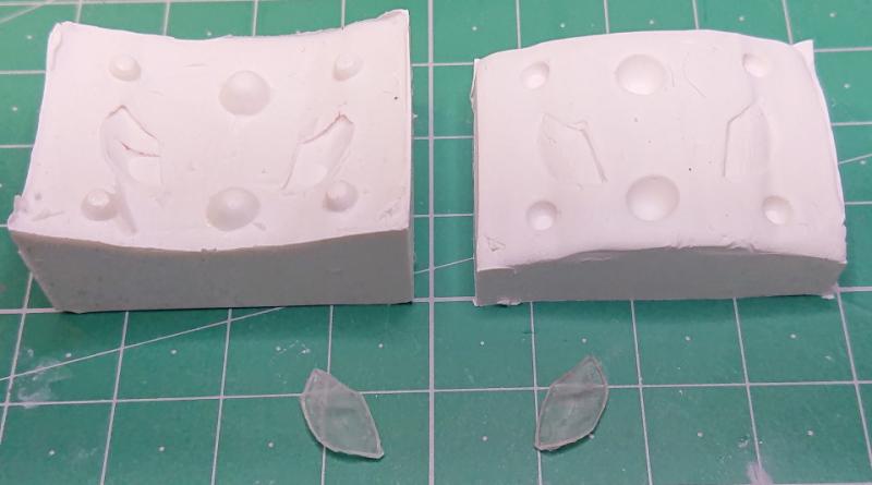

Après une séance de ponçage fin, les vitrages de feux arrière sont prêts à passer en moulage. Ici, ils sont posés sur un faux demi-moule en pâte à modeler, installé dans un cadre en carte plastique. La prochaine étape est la coulée du silicone pour la réalisation du premier demi-moule.

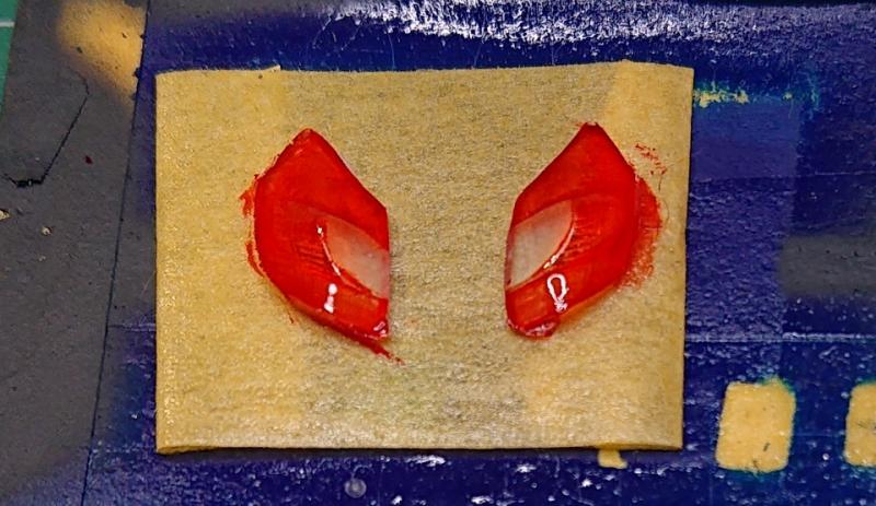

Le moule est terminé et j'ai moulé un premier jeu de feux AR.
Pour faire les pièces, j'ai utilisé une résine Gedeo de glaçage. Ayant des besoins de petits volumes, j'ai choisi le plus petit format, le kit découverte de 45 ml. Malgré ça, je crains qu'il périme avant que j'ai le temps de tout consommer.
En cherchant cette image, j'ai découvert qu'il existe aussi le format pour la résine de coulage qui serait peut-être plus appropriée mais que je n'avais pas vue en magasin.
Première couche de rouge translucide (Tamiya X27) pour bien voir les bavures de résine qu'il reste à éliminer.

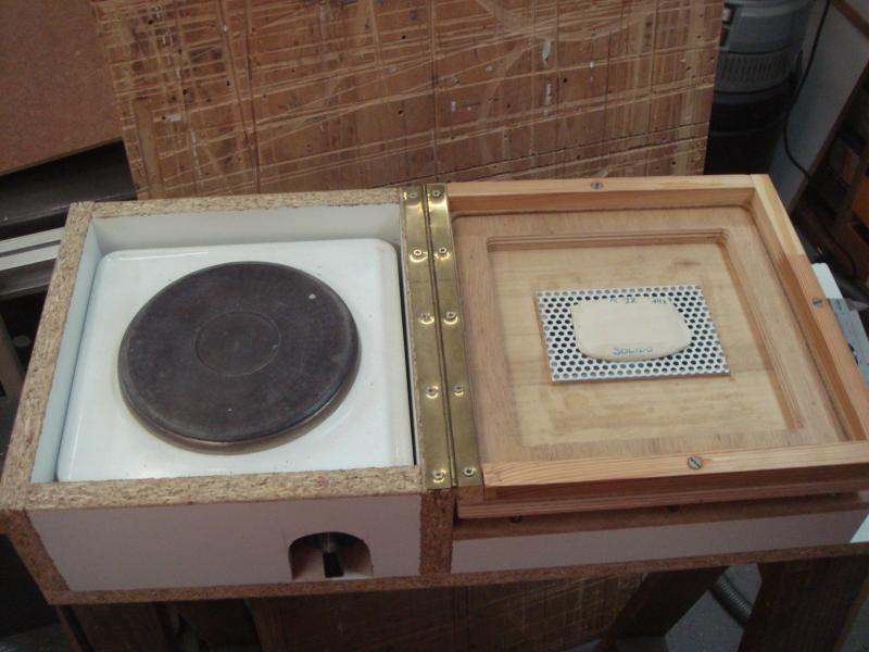

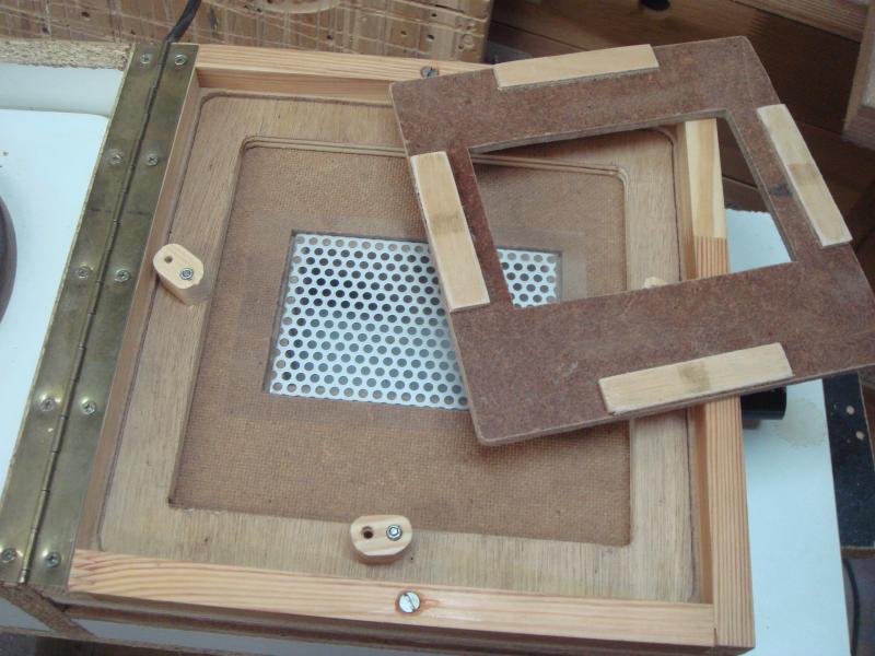

Je viens de faire plusieurs tentatives pour réaliser un thermoformage correct du toit panoramique. A chaque fois, j'observe plusieurs marques sur le vitrage, comme si des poussières s'incrustaient entre le rhodoïd et l'empreinte.
Finalement, j'observe que mon pavé présente de multiples marques qui indiquent que des bulles inclues dans le syntofer du pavé ont éclaté sous l'effet de la dépression de la thermoformeuse. J'en déduis que le syntofer n'est peut-être pas le produit idéal pour réaliser un pavé car il emprisonne toujours des microbulles.
Pour ce pavé, je tente une nouvelle réparation. Je ponce la peinture jusqu'à faire apparaitre le synto. Il reste des tâches grises là où il y avait des creux qui ont été remplis par le mastic acrylique ou l'apprêt. Je creuse tous ces points à la fraise boule puis je regarnis en synto. J'espère éliminer les bulles résiduelles de cette façon.
Si ça ne fonctionne pas, je referai un nouveau pavé en résine de coulée.
Ma précédente expérience avec les vitrages de 2 Audi 200 de Superproduction avait pourtant donné un bon résultat et le pavé est resté intact.
N'hésitez pas à commenter, je suis curieux de savoir comment vous procéder pour réaliser vos pavés, quand vous en créez.

Un conseil donné par JPS je crois, le pavé reçoit une couche d'aprêt, j'ai eu pas mal de soucis avec ces poussières fines que tu ne vois pas. Le rodhoid je le nettoie avec de l'alcool à bruler.........C'est mon expérience donc à voir si ça peut fonctionner pour toi......

voner5 a écrit:Un conseil donné par JPS je crois, le pavé reçoit une couche d'aprêt, j'ai eu pas mal de soucis avec ces poussières fines que tu ne vois pas. Le rodhoid je le nettoie avec de l'alcool à bruler.........C'est mon expérience donc à voir si ça peut fonctionner pour toi......
Merci pour ces conseils. Je pose toujours une couche d'apprêt sur les pavés, notamment pour vérifier l'absence de défaut. Et je mets toujours une couche d'apprêt finale que je ponce avec un grain très fin.
Je note pour le nettoyage à l'alcool.
