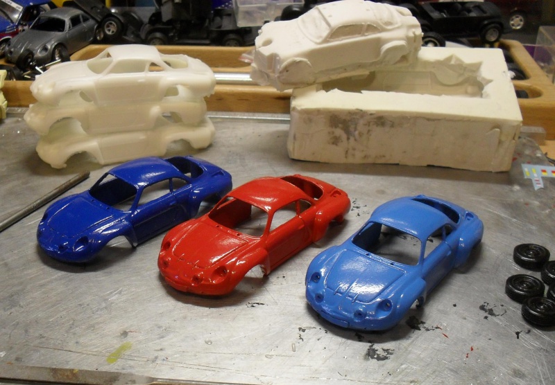

Ok !! dommage par ce que en ce moment et pour bientôt

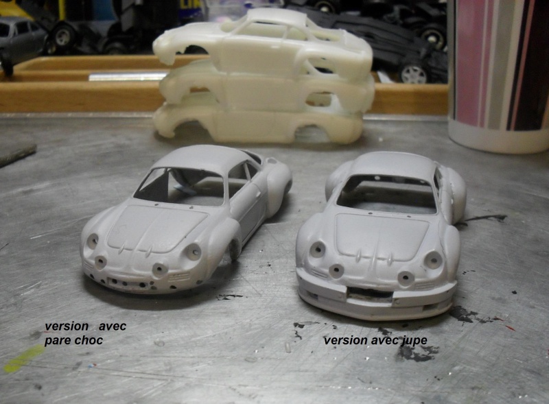

la Collection TRF. Creation Racing s'agrandie au début du printemps 2015
avec des versions 1600 et 1800 aile a bulle tout en résine Made in TRF.Creation
donc voici le moule
Les 1 ères séries de caisse en résine
avec peinture
Bien sur il y aura 2 versions avec pare choc et avec jupe
(ces 2 bases sont les master)

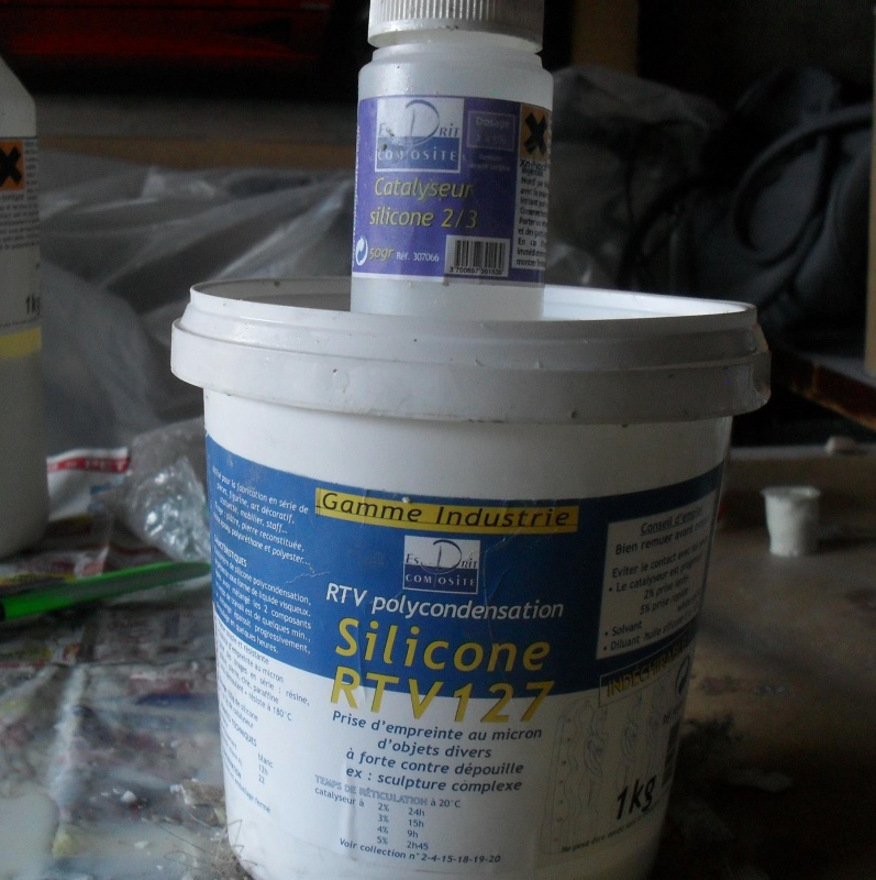

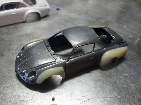

Messagede Trafic95 » 28 Déc 2014, 12:04

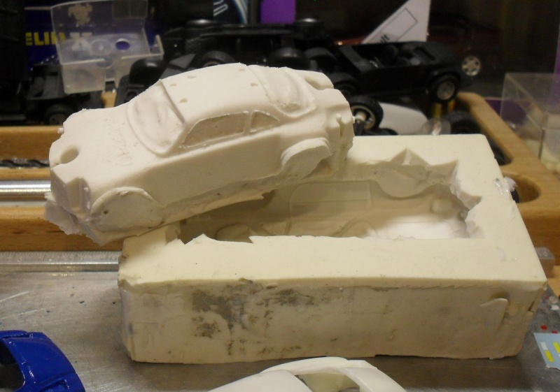

Tout d'Abord voici les produits que j'utilise pour faire le moule en silicone au départ
qui sont toujours composer de la matière et du durcisseur bien sur
et celle de la résine une fois le moule fait après 24 heures
on peut couler la résine dans les moules
en fait tout au départ je part d'une base en zamac de chez U. Hobbies en lui greffant des ailes en résine
ensuite je fait couler du silicone en 2 fois pour le recto et verso apres j'obtiens un moule comme celui ci
ensuite y a plus qu'a faire couler la résine dedans pour obtenir une base tout en résine
j'ai 2 vidéos pour vous faire voir le coulage mais je n'arrive pas a les mettre sur le forum

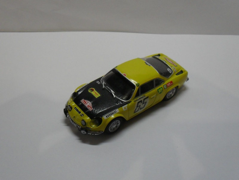

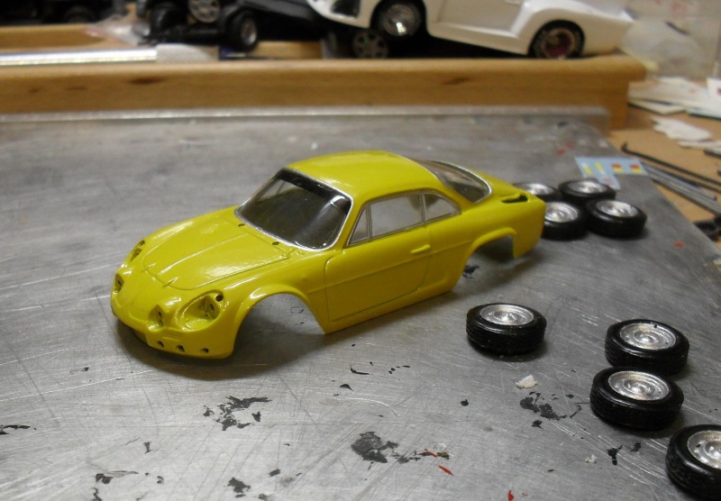

voici mon nouveau montage je vous laisse découvrir cette version du Monte Carlo
que tout le monde connait normalement
voici la base peinte

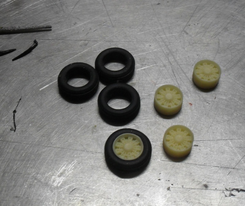

elle sera montée avec ces nouvelles roues
voici le décalque d'origine de chez Verem ou bien sur je vas récupérer pas mal de chose dessus
et aussi rectifier par moi même le nom pilote qui est faux les N°65 ne sont pas a la bonne cote et rajouter aussi certains sponsor
donc j'ai refait tout ca avec le vrai nom du pilote ainsi que les bon numéros
A suivre ....

Messagede Trafic95 » 03 Jan 2015, 14:04
oui il sont bien ces roues se sont des Dinacar

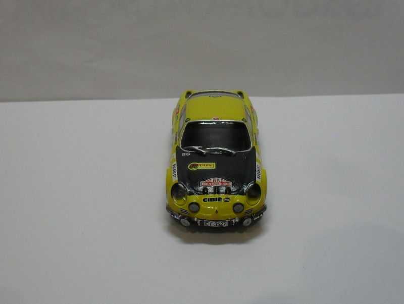

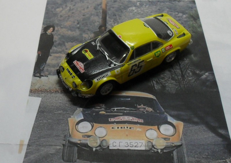

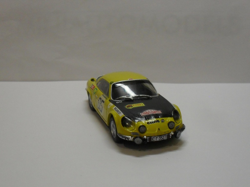

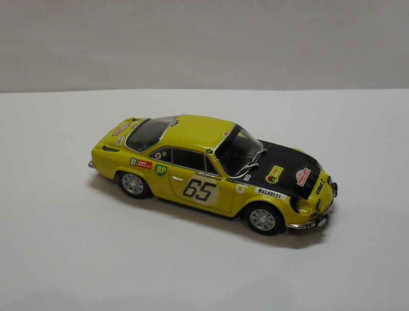

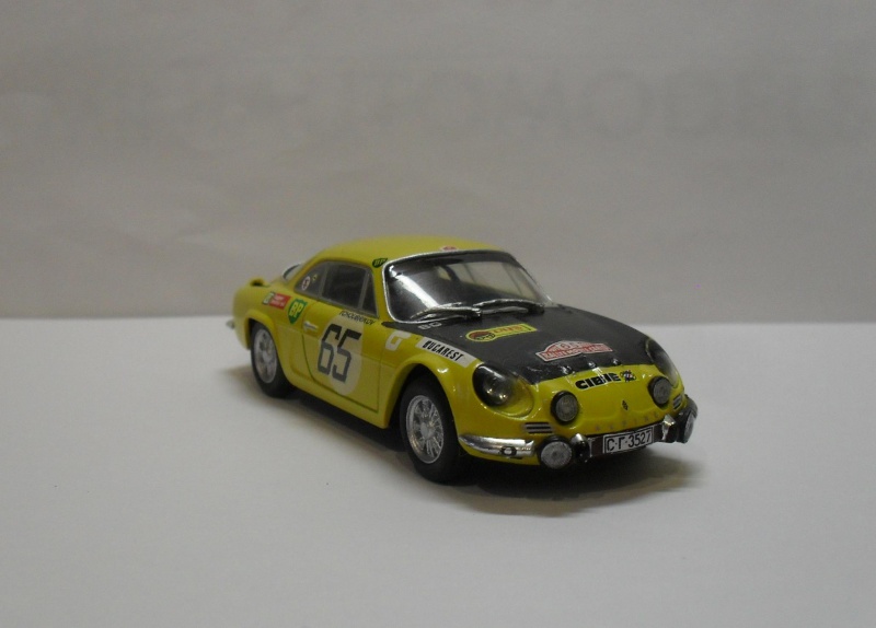

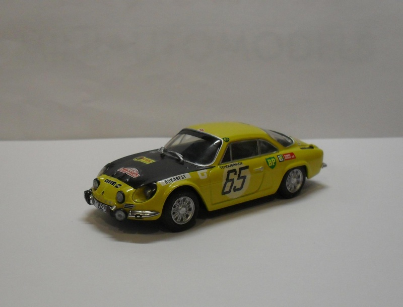

Voila suite et fin
pour cette Alpine au gout 100 % Bulgare
donc je reprend
Alpine A110 Rallye Monte Carlo 1971
les freres Tchoubrikov
base Eligor
reprise du décalque moitie Verem / moitie TRF. Creation
Messages: 21693
