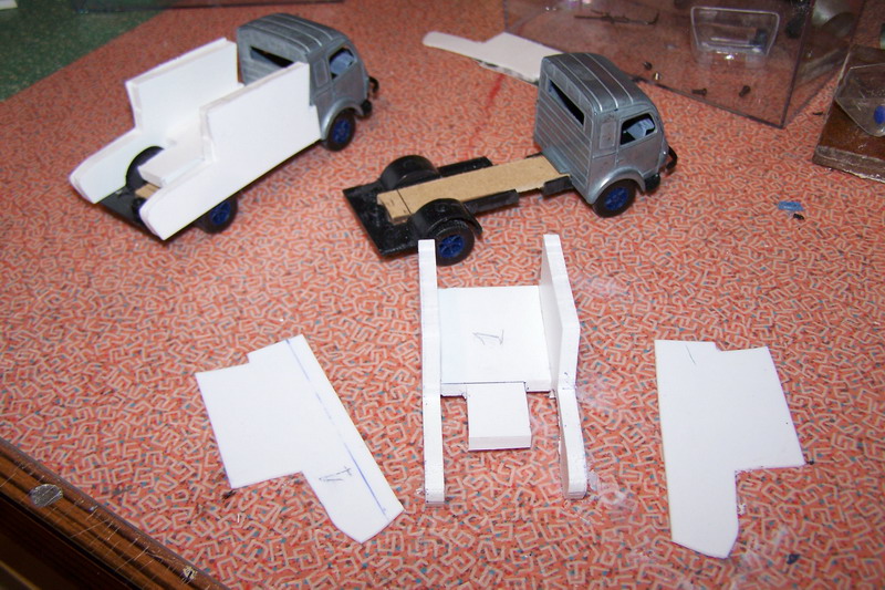

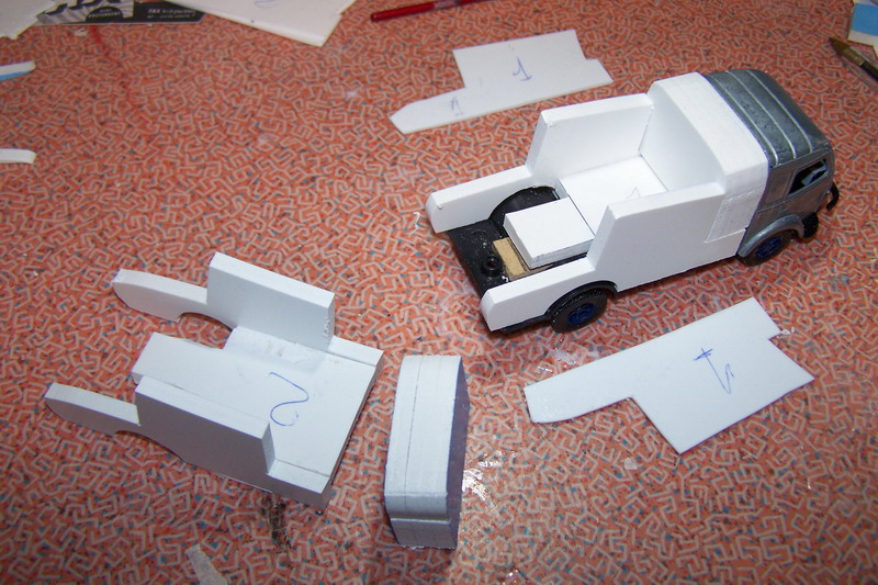

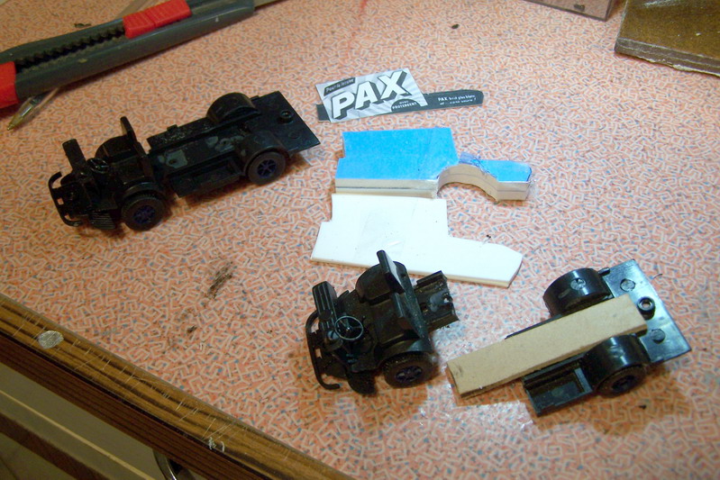

Malheureusement, je me suis vite rendu compte que les proportions du paquet de lessive n’était pas bon par rapport au véhicule. Comment était-ce possible ?
Tout simplement parce que l’empattement du galion était supérieur.
J’ai donc pris le problème à l’envers, je me suis basé sur les dimensions du paquet(par rapport à la cabine) et cela m’a donné les mesures pour rallonger le châssis

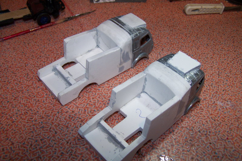

Pour réaliser les cotés de la caisse, j’ai utilisé du Forex de 5 mm (c’est un matériau que je ne connaissais pas et que j’ai trouvé « là où il y a tout c'qui faut »
Il s’agit en fait de plastique assez tendre qui sert entre autre aux publicistes pour réaliser leur panneaux extérieurs (je vais essayer d’aller voir un par chez moi, dès fois qu’il n’aurait pas des chutes….)
Et comme à noël , je me suis trouvé une scie à chantourner électrique, c’était un jeu d’enfant.
Je n’ai donc pas hésité à refaire plusieurs essais pour trouver les bonnes proportions.
Les flancs du véhicule couvrent les roues arrières. J’ai donc découpé dans une feuille d’un millimètre en pvc (récup de barquette alimentaire) une seconde silhouette qui recouvre les cotés et vient cacher les roues.

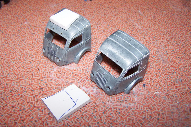

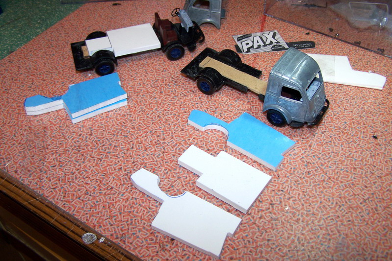

Mais voilà autre souci, sur la photo latérale, ou voit bien que la cabine est prolongée (par contre, je n’ai aucune idée si on y accède par la cabine ou si il y a une ouverture sur la plateforme).
Et lors de la découpe de mes cotés, je n’avais pas cogité l’assemblage coté/prolongement cabine.
Donc j’ai repris mon « Forex » et j’y ai découpé trois épaisseurs que j’ai collé en « sandwich ».
Une fois sec , j’ai découpé le bloc en me servant d’un patron pris sur le dos de la cabine.
J’ai par la suite, poncé le bloc pour adoucir les angles et il à fallu que je découpe son emplacement sur les profils déjà façonnés.
La feuille de 1 mm venant recouvrir les joints.

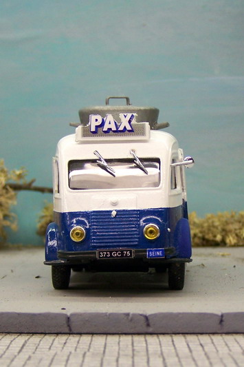

sur le pavillon de la cabine un système de sonorisation y est installé
les enjoliveurs quand à eux sont réalisé avec des punaises que j’ai « Chromé »

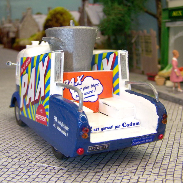

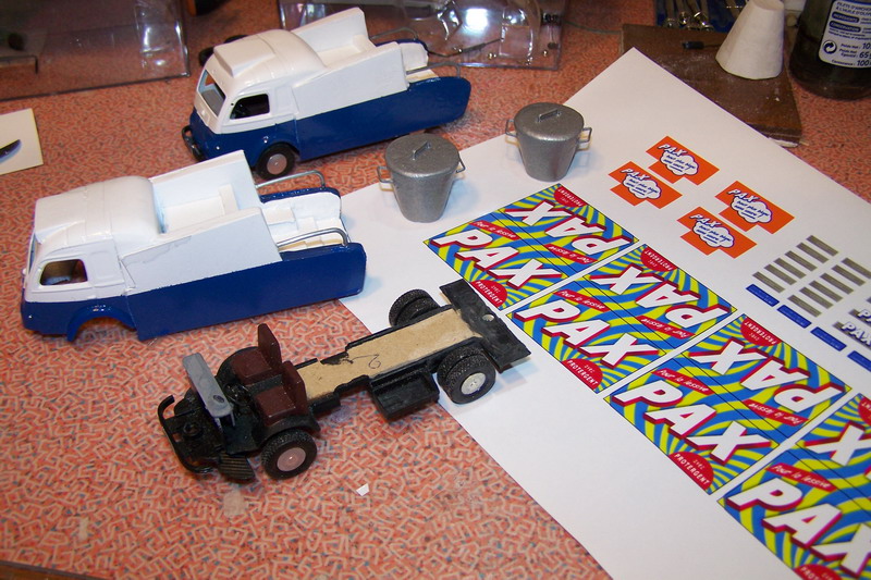

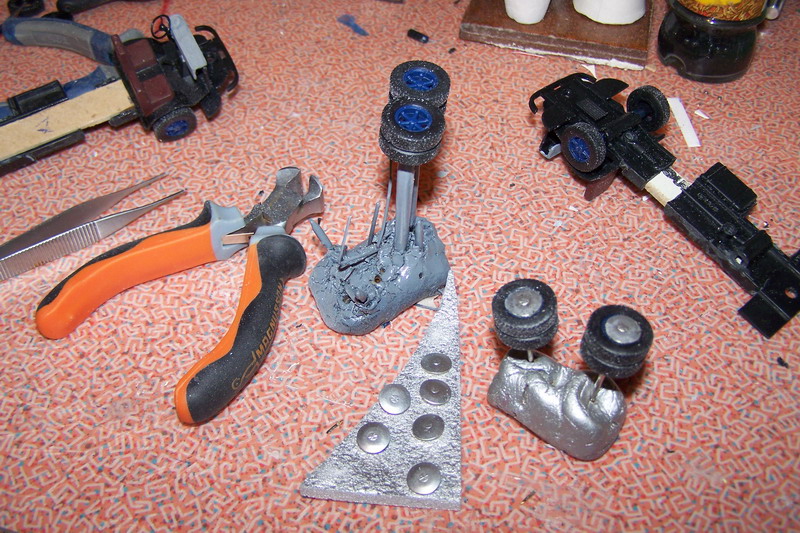

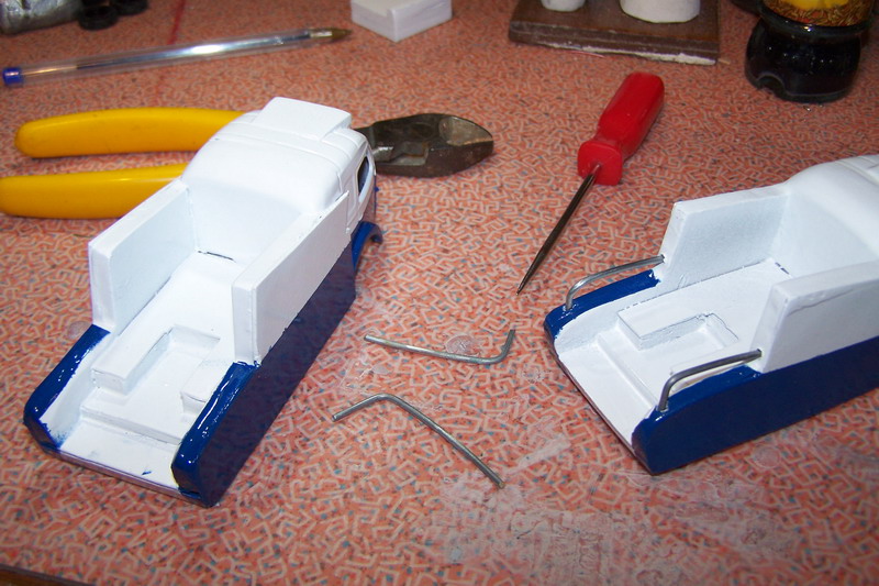

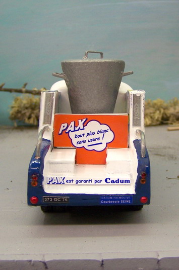

Une fois l’ensemble carrosserie peint aux bonnes couleurs il est temps de s ‘attaquer aux accessoires.

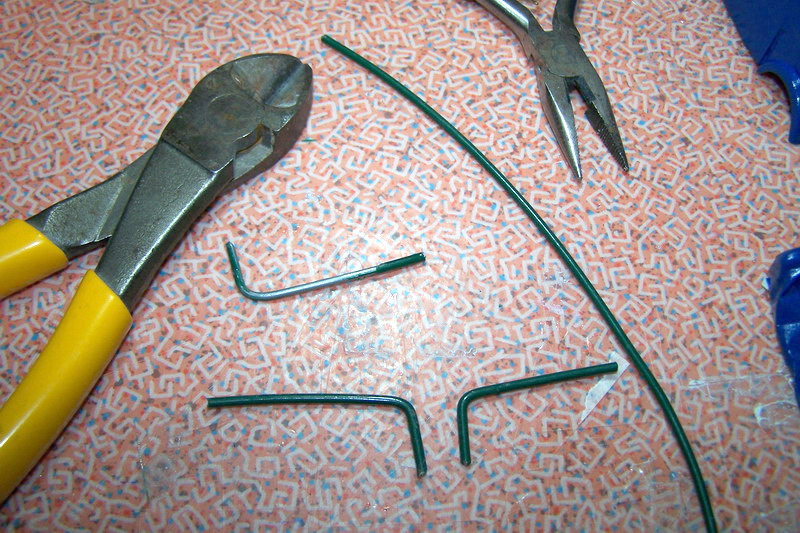

les rambardes sont réalisées dans un fil à grillage de forte section
comme il était plastifié, je l’ai décapé pour ôter son enveloppe avec du décapant à peinture. Coupé et cintré à bonne dimension.
Le véhicule réel à une lessiveuse énorme sur sa plateforme. Cette lessiveuse en roulant dans la caravanne publicitaire, laissait échapper des bulles par un système de soufflerie pour évoquer l’ébullition de la lessive..
Il me fallait donc trouver un objet qui pourrait convenir (à la bonne échelle aproximative)
J’ai longtemps cherché dans les bouchons de divers flacons, mais sans résultat.
C’est avec un instrument professionnel que j’ai trouvé la solution.

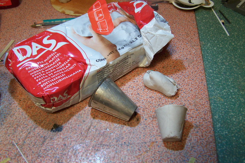

En tant que cuisinier pour confectionner des choux pâtissiers ou des éclairs, nous utilisons une poche qui à son extrémité est munie d’une « Douille » qui peut être cannelée ou lisse et de différents diamètres suivant ce que l’on veut faire.
N’ayant plus l’utilité dans mon métier (surtout que maintenant elles sont en plastique), j’ai donc détourné une lisse qui sert à réaliser les bases de choux
Remplie de pâte à modeler qui durcit à l’air libre, j’y ai moulé la lessiveuse que j’ai coupée aux dimensions souhaitées.
Une fois mastiquées et poncées pour lisser les imperfections du moulage, j’ai réalisé les poignées avec des agrafes.
Par la suite je les ai peintes avec une peinture en bombe « effet Zinc »

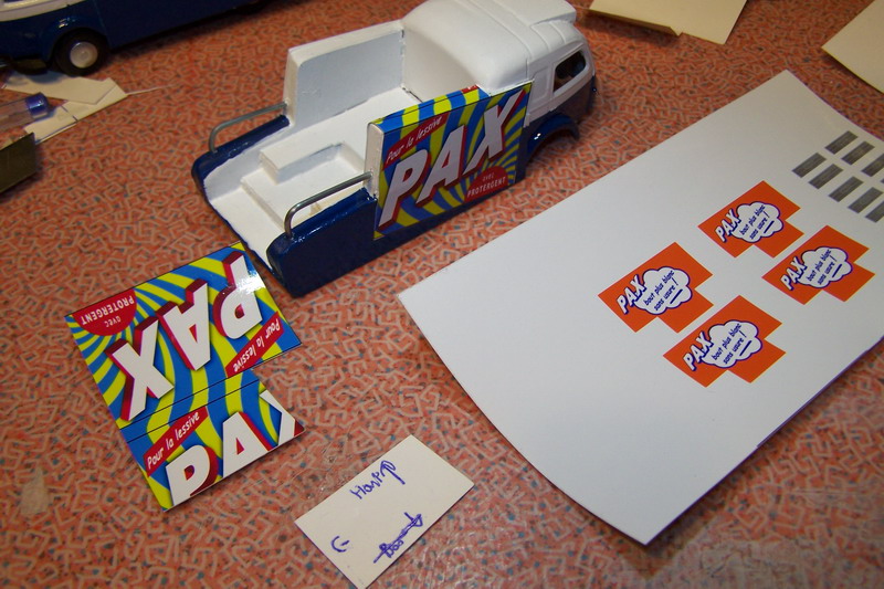

Il est temps de s’intéresser à la décoration.

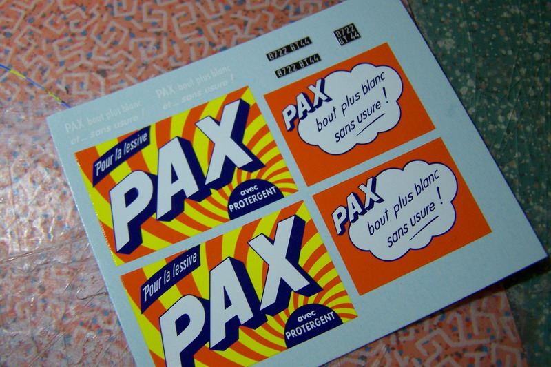

Comme je le disais au début de ma présentation, l’idée de ce véhicule correspondait à une planche de décalcomanies trouvée à Reims l’année précédente.
Les photos du livre était en noir et blanc je ne savais pas si les couleurs était les bonnes et comme les proportions du paquet en décal n’étaient pas bonnes j’ai fait des recherches sur Internet.
Je n’y ai trouvé que des paquets d’une autre couleur
et pour finir un prospectus publicitaire distribué à l’époque annonçant le passage de la caravane
Ce dernier document me confirmait ainsi l’aspect général de la déco.
Sur un site dédié au journal Pilote
On trouve des pages de BD publicitaire pour cette lessive et ses voitures (là aussi lorsque qu’il y a de la couleur, c’est toujours les mêmes pour le paquet)
http://leblogdujournalpilote.blogspot.f ... ns-le.html
(jettez y un coup d’œil dans le début des captures, çà vous propulse 40 ans en arrrière….)
Donc soit il y a eu une autre variété de lessive et un autre véhicule, soit le fabriquant des décals (colorado) à inventé les couleurs.
Autre interrogation, sur cette même planche , on trouve des plaques d’immatriculation qui ne corresponde pas à la photo réelle (dont une carrée pour l’arrière que l’on trouve plutôt sur un fourgon)
à suivre....

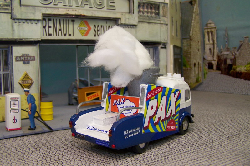

J’ai donc refait intégralement la spirale et le lettrage « PAX », aux bonnes dimensions et aux couleur du carton d’invitation (ainsi que les plaques d’immatriculation de la photo du livre, les haut parleurs)
et de façon à recouvrir les deux cotés du « pseudo » paquet
En effet sur le livre « la Pub qui roule » on voit bien que le visuel du paquet se voit aussi à l’intérieur de la plateforme
Image Image

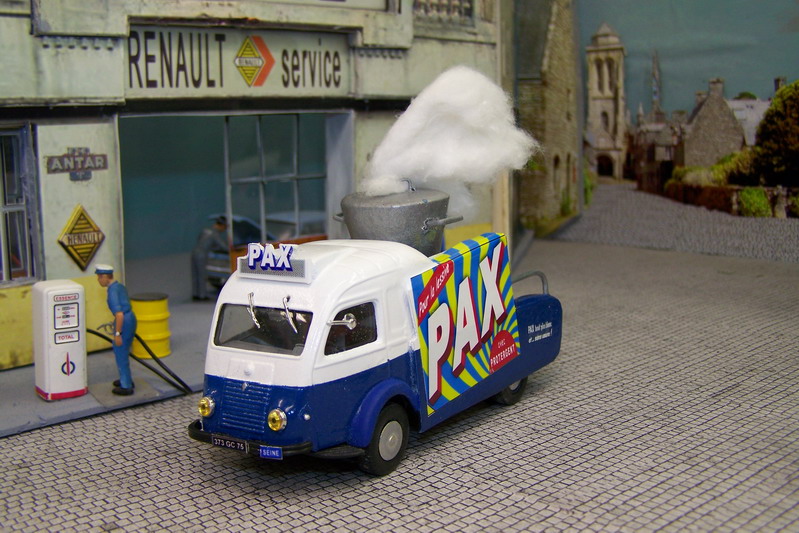

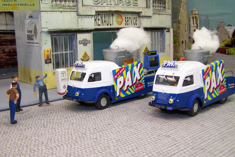

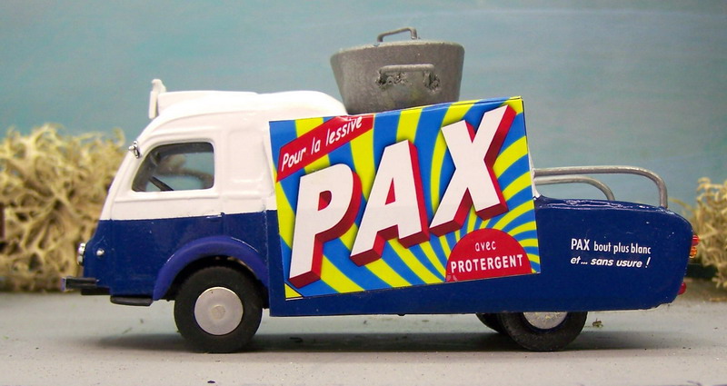

Et voilà les deux exemplaires terminé dont un qui à pu être livré à temps pour l’éditions des «Belles Champenoises » de cette année.
(terminé le Mercredi, photos prises le jeudi ……et je prenais le train pour Reims le vendredi)
Un morceau de coton, symbolise le nuage de bulles qui s’échappait de la lessiveuse en roulant sur le tour pour donner l’effet de vapeur . (il est juste coincé dans la poignée et est donc amovible)
Image----- Image
et voilà......
