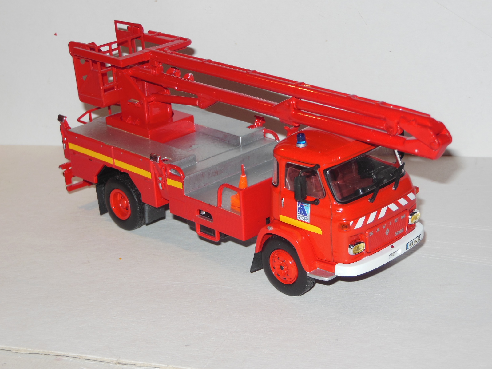

Messagede jercam » 11 Mar 2018, 22:33
Minifire1 a écrit:Image
j'essaye de deviner le modèle derrière
on dirait une aile de Saviem SM :??:
c'est quoi ?
Messages: 26617
Nbr de miniatures: 1266
Re: kit master T35 1/43
Messagede Minifire1 » 11 Mar 2018, 23:00
effectivement SAVIEM SM7 BEA du 02 en cours de modif
