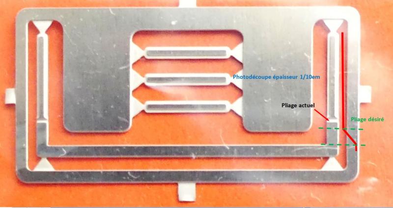

ah oui, là le kit était plus qu'approximatif :/
au moins, une pliure tout en haut aurait aidé
ça ne se voyait pas trop sur les photos
je ne sais pas qui a fait le montage de celle de la bible mais il a manifestement trouvé que c'était pas à son goût

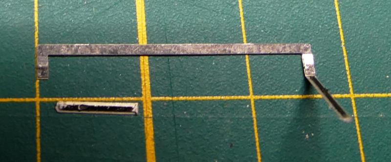

Oui la on voient mieux la pliure
Mais il faut pas trop jouer avec a la descendre ou la remonter
Par ce que il arrive a un moment elle risque de casser

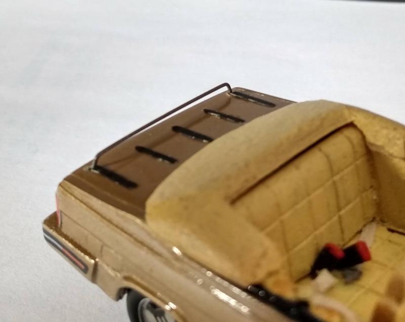

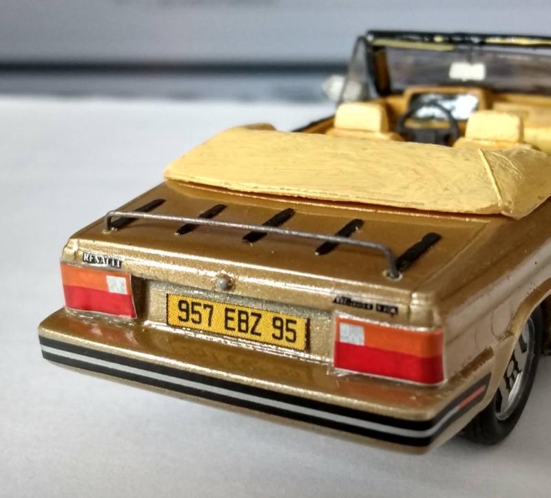

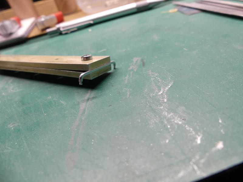

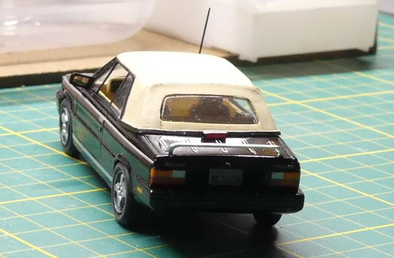

Et oui ce qui devait arriver est arrivé, cela à cassé au pliage, donc plus le choix mettre en œuvre le plan B
Départ baguette Ø 1.6mm, cintrage de celle-ci puis mise en forme à la lime aiguille.
Et voila l’arceau du porte-bagage réalisé et positionné sur la malle arrière.

Ce n'est pas grave, toute proposition est utile à écouter. J'avais en tête un plan B, il suffisait simplement de le mettre en œuvre manuellement.
Maintenant, dans le kit seul une pièce rapportée en résine était à élaborer, car la conception initiale est simpliste.
Il n'y a eu nul gaspillage, ce fut un plaisir de réaliser quelque chose de correcte, ce qui rend le modèle unique pour cette partie arrière.
