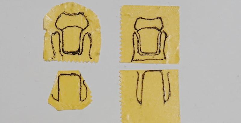

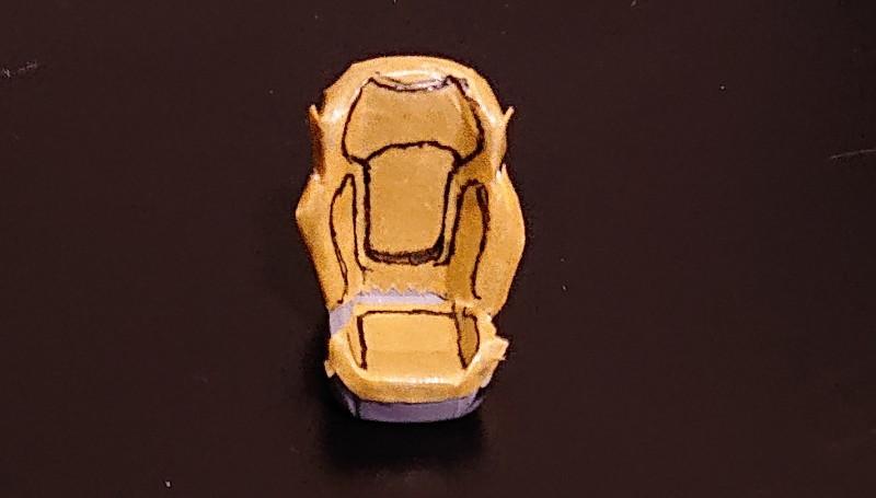

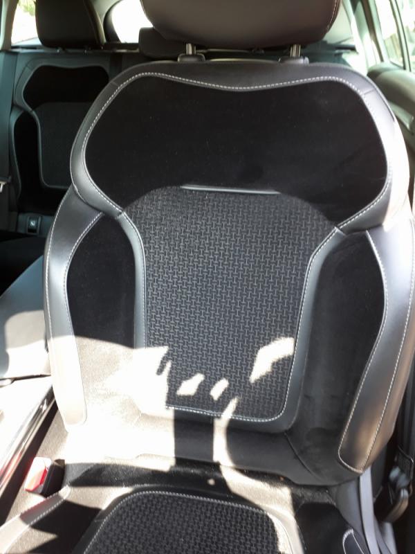

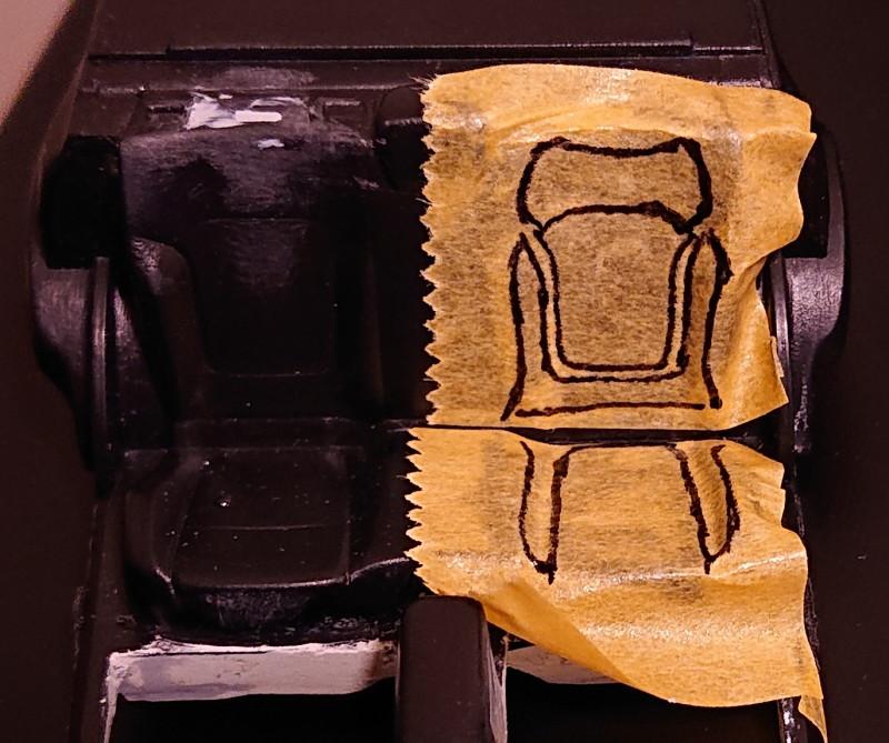

J'en suis à la préparation de la peinture sur la sellerie. Je dois reproduire ceci où sont associés un cuir gris moyen, des zones en noir mat et le centre avec une trame textile.
Pour repérer les délimitations de ces zones, j'ai posé de la bande cache et ébauché directement sur les sièges les tracés au feutre fin.
J'ai ensuite disposé les bouts de bande cache sur une feuille pour en faire un scan à partir duquel je redessine proprement et de façon symétrique toutes les délimitations.
Cela me permet d'imprimer une série de contours pour la création des masques.
Et préparer l'impression de décals pour la partie tramée.

Messagede countach53 » 20 Fév 2026, 22:01
Merci à tous.
J'ai quand même dû faire quelques concessions à la réalité.
Si je dessine la maille du tissu parfaitement à l'échelle, ça n'est pas compatible avec la résolution de mon imprimante. Donc j'ai dû grossir la trame par 3 pour qu'elle apparaisse à l'impression.
Pour les masques, il faut encore que je réussisse la découpe et la pose pour avoir une chance d'obtenir un résultat correct.
