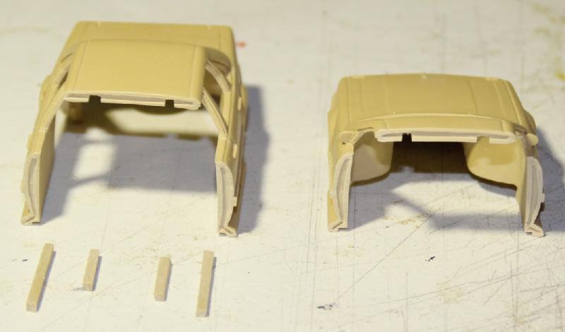

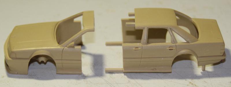

question :
comment tu relie la partie avant de la voiture à l'arrière que nous présente?
les points de contacts sont suffisants pour être résistants ensuite?

Ce sera du découpage (sans doute d'un break) et du raboutage...

Je ne saurais trop te conseiller de prévoir des éléments de renfort pour la jonction comme j'ai pu le faire pour rallonger une caisse sur un kit résine.
Les languettes apportent beaucoup de résistance au collage, ce qui n'est pas la qualité première d'un collage bout à bout.
En plus, ça permet de bien gérer les alignements.

Messagede LHF » 19 Déc 2020, 15:25
Merci, c'est une bonne idée à intégrer dans la numérisation.
Ca ne devrait pas être trop compliqué.
