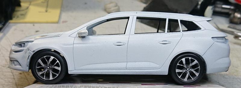

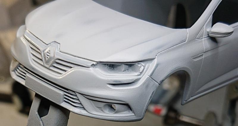

countach53 a écrit:je découpe un peu plus le plancher car il est nécessaire de l'abaisser. Sur la version d'origine de Norev, il est 2 mm au-dessus du soubassement, soit 86 mm à l'échelle 1.

Je n'irai pas jusque là. Le travail est assez délicat et il sera difficile de respecter fidèlement la réalité des formes du plancher.
jercam a écrit::lol:
mais 2mm ça se voit sur une miniature
En effet, 2 mm au 1/43, ça se voit comme le nez au milieu de la figure.
mustang16 a écrit:Oui, et là c'est de la reproduction très minutieuse !
Merci à tous. Vos remarques me font plaisir.
Si ça vous plait, je continue. Montage à blanc pour régler la position des roues car j'ai dû usiner les passages des axes de roues. Les axes d'origine de ce modèle Norev sont des aiguilles de diamètre 1 mm alors que j'ai prévu des axes de 2 mm sur mes roues.
Et puis j'ai repassé une couche d'apprêt pour évaluer la situation sur la zone du logo AV. Il reste de tous petits accros à rattraper mais je ne suis pas loin du compte.

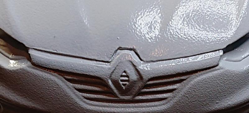

Les reprises faites au mastic acrylique monocomposant me donnent satisfaction. Je valide après la dernière couche d'apprêt.
La prochaine étape est un bon ponçage sur l'ensemble de la carrosserie avant de passer la teinte définitive.

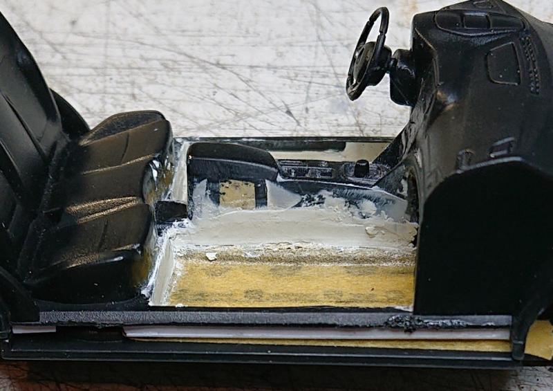

Pour l'intérieur, j'ai changé de stratégie. Au départ, je pensais intégrer le revêtement de sol à la pièce qui comporte les sièges et la planche de bord. Mais ça me semblait plus difficile pour la phase de peinture.
Je choisis donc de réaliser le revêtement de sol sur le plancher. Pour ça, il me faut une bonne jonction entre les 2 pièces.
Je pose un ruban de masquage sur le plancher puis j'emboite les 2 pièces et je comble le jeu au Milliput.

belle gravure de la calandre :clap:

mustang16 a écrit:Bien vu pour la jonction du revêtement et du plancher [img]smile/thumb.gif[/img]
Le ponçage ne sera pas d'un accès facile
Lorsque le Milliput sera dur, je séparerai la partie supérieure du plancher donc les zones à poncer seront accessibles.

jpq29 a écrit:belle gravure de la calandre :clap:
Merci

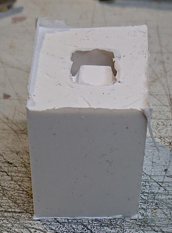

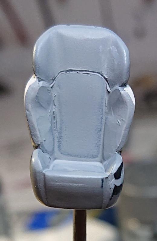

J'ai terminé le master du siège.
Puis j'en ai tiré un moule silicone en une seule partie, une fois n'est pas coutume.
Pour faire simple et rapide, le moule est ouvert sur le fond du siège.

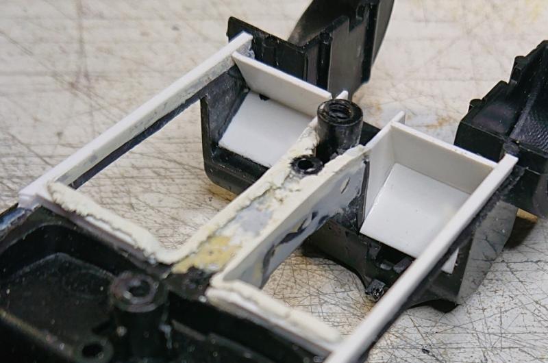

La zone sous la planche de bord, totalement vide à l'origine pour des raisons de simplicité de moulage, est complétée en éléments de carte plastique.
Pour les mêmes raisons de moulage, la façade de la planche de bord était une paroi verticale sans aucun relief. Je choisis de l'évider afin d'y intégrer un tableau de bord digne de ce nom.

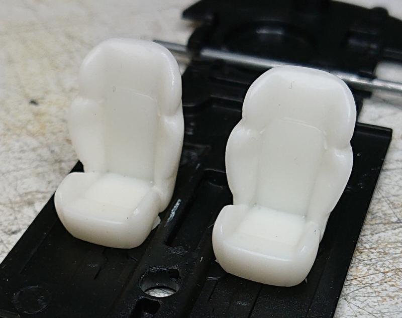

Le siège AV moulé en 2 exemplaires tous frais sortis du moule.
