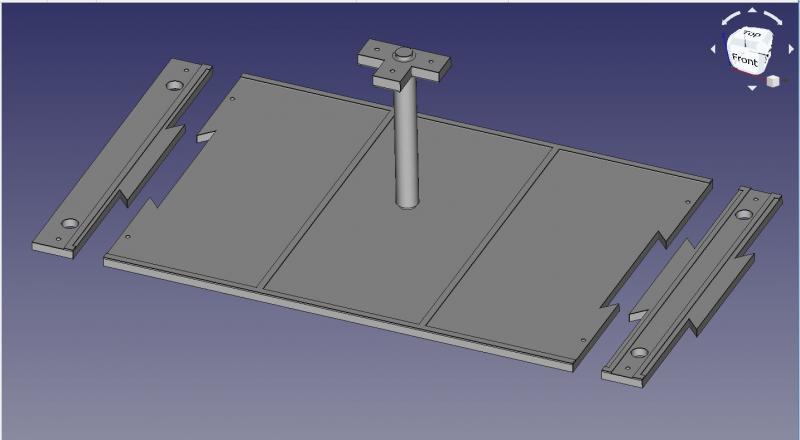

jercam a écrit:ben mince alors, LHF, un vieux de la vieille, qui met sa collection dans le topic 3D :lol:
:D :D
Bonne idée ce parking en impréssion 3D, une raison de plus pour que je me lance !
Tu l'a réalisé en combien de pièces 4 poteaux, un plateau? ou monobloc?

Messagede LHF » 14 Déc 2020, 09:01
4 pièces :
le plateau 3 places, le poteau, une pièce de liaison pour relier deux plateaux et une pièce de bord pour la partie externe.
Une image vaut mieux qu'un discours :
Les poteaux sont placés sous les pièces de liaison et de bord. Leur chapiteau déborde pour soutenir le plateau.
Pour fixer le tout j'ai fait dans la première réalisation des agrafes en fil de fer de 1.5 de diamètre.
Je vais voir s'il n'est pas possible de fixer à l'aide de petites vis.
L'objectif est de pouvoir faire des modules superposables en hauteur et entendables en largeur.
La taille de la place est normalisée : large pour une 4L, étroite pour un Trafic.
Il faut compter près de 33 heures d'impression pour 4 modules et 1/2 bobine de 1Kg.

Messagede Trafic95 » 14 Déc 2020, 09:06
33 heures et oui c'est long elle travaille la nuit aussi ton imprimante c'est sur
Ce sera pas mieux de le faire avec d'autres matériaux
Messages: 21846
Re: Imprimante 3D
Messagede LHF » 14 Déc 2020, 09:14
Un peu bruyant pour travailler la nuit. Donc ça demande quelques jours :)
Il est évidemment possible de faire la même chose autrement, mais dessiner en 3D et réaliser directement ce que je dessine à la machine, c'est ce qui me plaît ;)

Messagede alexmiam44 » 15 Déc 2020, 22:45
LHF a écrit:4 pièces :
Ta façon de le faire le rend très modulable et te permets de faire plusieur type de parking avec seulement 4 pièces différentes. bien joué !
c'est bien rigide? ça supporte bien 3 voiture? pas de fléchissement ?
