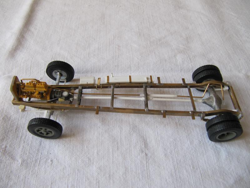

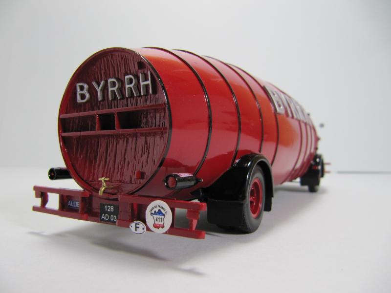

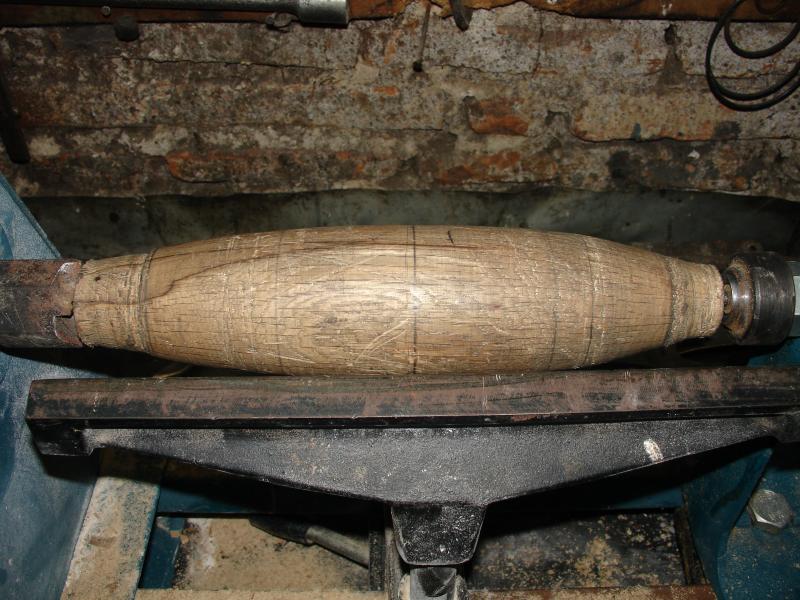

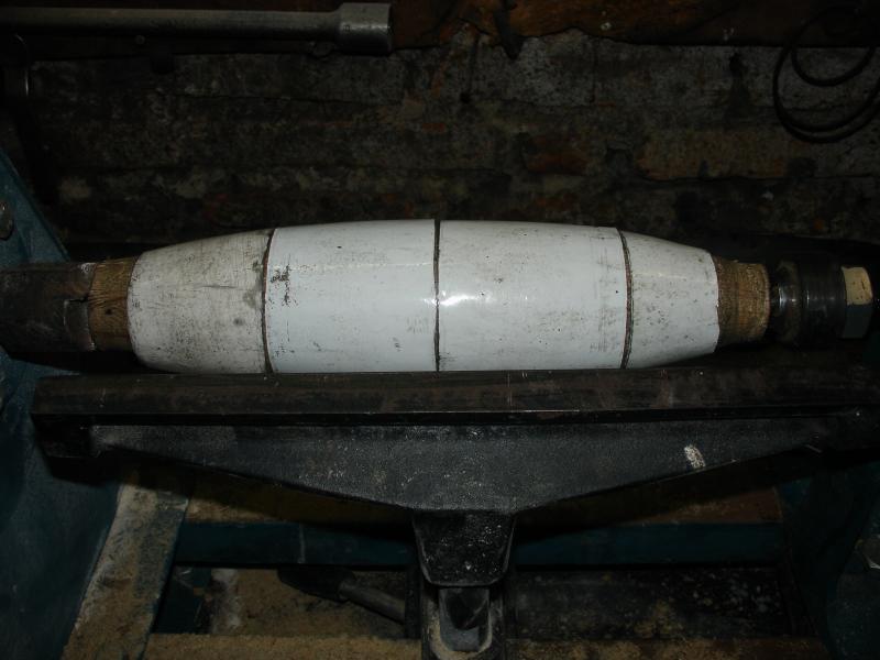

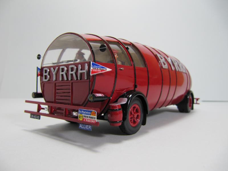

Il s'agit d'une création intégrale. Les seuls pièces que je n'ai pas faites sont : les roues complètes, les lettres avant et arrière et les petits tonneaux à l'avant.
En résumé, j'ai commencé par tourner en bois le volume intérieur. Sur celui-ci j'ai émanché en force 4 anneaux de tôle. Une fois la forme en bois retirée, j'ai soudé par point les anneaux de tôles. La suite a été une longue suite de mastiquage et ponçage ! Je mets quelques photos.

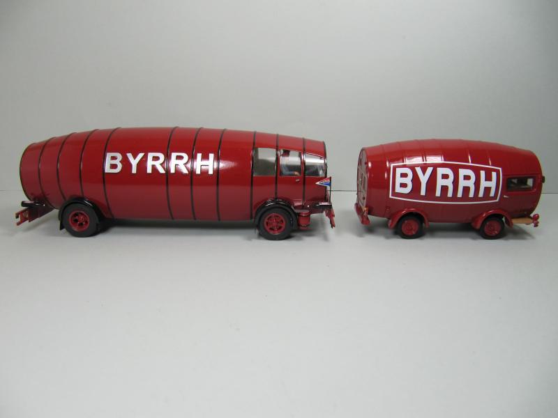

Comparaison avec le Provence Moulage (Norev) qui représente celui sur base 1000kg/1400kg par rapport au men qui représente celui sur base R4150 (car/bus).
