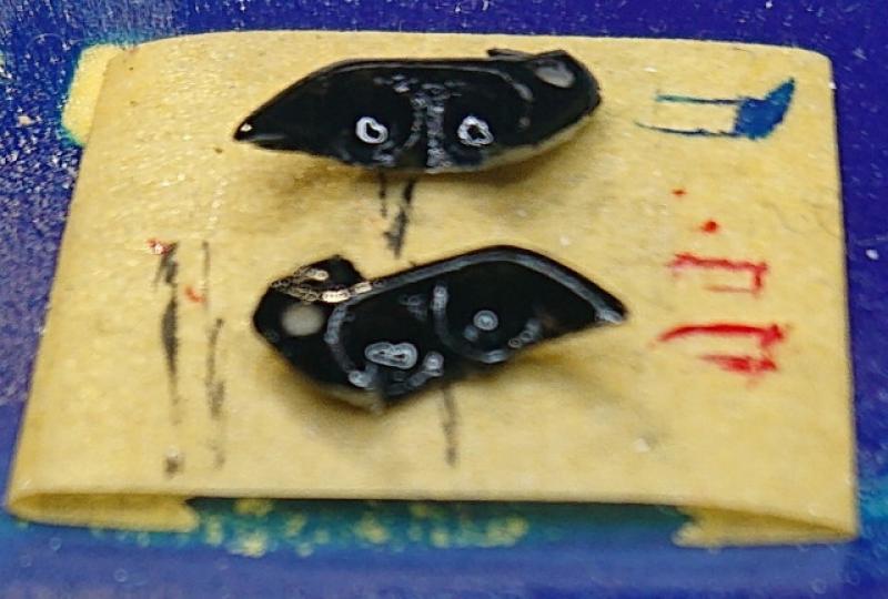

Messagede countach53 » 23 Juil 2025, 23:32
Si je ne trompe pas, avant de poser du Chrome Molotow, il est utile de peindre en noir brillant.
J'apprête donc les blocs et les logements de feu de cette façon.
Ici, la photo est un peu floue car c'est très petit et difficile pour l'autofocus.

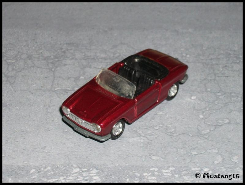

Messagede mustang16 » 23 Juil 2025, 23:44
Petit conseil pour photographier des détails:
Ne cherche pas à les faire de trop près. Prends ta photo à environ 15/20 cm et ensuite recadre la avec un logiciel photo.
Exemple:
Une fois recadrée sur la calandre

Messagede countach53 » 25 Juil 2025, 00:02
Oui, c'est ce que je fais à chaque fois. Ici, les formes et les couleurs des pièces font que l'autofocus a du mal à trouver des lignes sur lesquelles opérer la netteté.
Dans le cas particulier de ces blocs feux, ça ne semble pas très grave. Mon objectif étant de décrire les étapes du montage pour montrer les particularités ou difficultés techniques, je pense que la netteté de l'image n'apporterait pas d'explication supplémentaire, sinon j'aurais tenté de refaire la photo.
Passons à la suite. Les blocs feux sont posés et chromés.

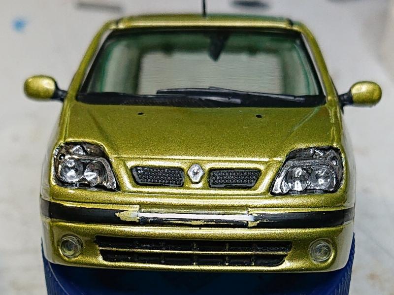

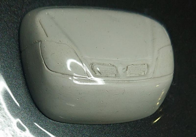

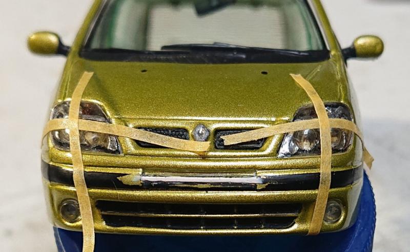

Messagede countach53 » 19 Sep 2025, 22:41
Après quelques semaines de pose pour cause de vacances puis de reprise intense, il est temps de s'y remettre en procédant au thermoformage des bulles de phares.
Ensuite, je détoure délicatement ces bulles. J'usine aussi des hémisphères de diamètre 0.5 mm dans une tige de grappe transparente pour figurer les ampoules de clignotants. Je les pose sur les blocs optiques puis je peux coller les bulles.
Maintenant, faut laisser sécher.
Thierry

Messagede countach53 » 21 Sep 2025, 22:46
Merci à tous les deux.
Les bulles de phares sont bien collées et les retouches de bandeaux noirs terminées. Je démarre la pose des immatriculations.

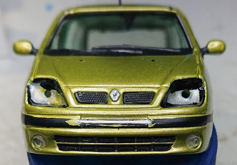

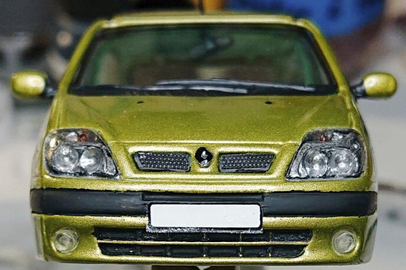

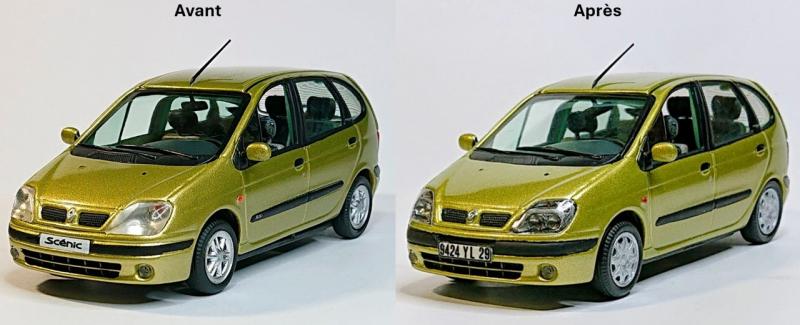

Messagede countach53 » 22 Sep 2025, 23:06
LHF a écrit:Sacré boulot !
jercam a écrit:ça rend bien et c'est sur photo, alors en vrai... [img]smile/thumb.gif[/img]
Merci.
Je viens de la finir ce soir. Je présente un petit avant-après pour illustrer le résultat.
