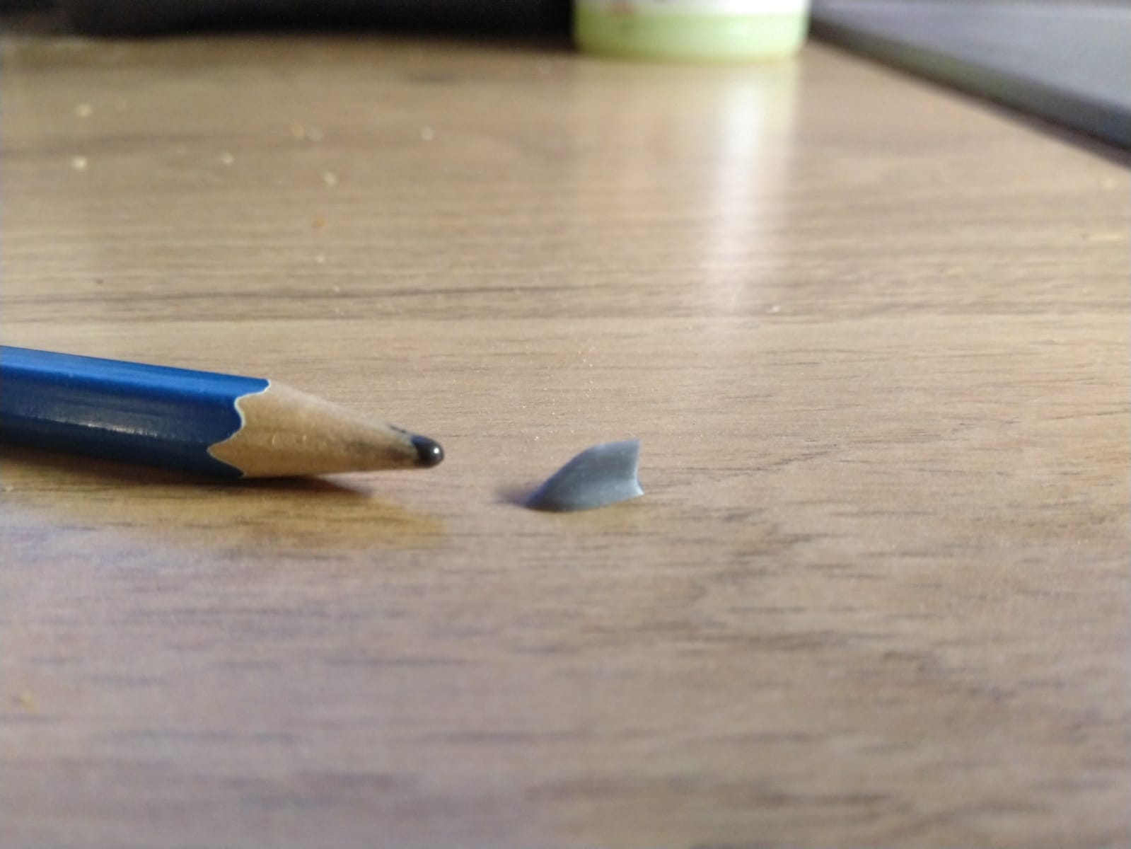

De mon côté, j'ai un copain qui s'est acheté une imprimante 3D top moumoute. Du coup, je n'ai pas pu m'empêcher de lui lancer un petit défi... :sarcastic:
La pièce fait 8.5mm de longueur et a été produite directement à partir de la num' de la pièce réelle ! On ne peut pas faire plus fidèle !... :top:

Messagede Trafic95 » 14 Nov 2020, 18:33
C'est quoi çà " Top Moumoute " c'est une nouvelle marque d'imprimante
Ta pièce elle est belle tu la poncé ??

Messagede ultimate titine » 02 Déc 2020, 18:47
Trafic95 a écrit:C'est quoi çà " Top Moumoute " c'est une nouvelle marque d'imprimante
Bah oui, c'est une filiale de "Qui déboite" ! :roi:
Trafic95 a écrit:Ta pièce elle est belle tu la poncé ??
Justement pas ! C'est brut de "décoffrage" ! [img]smile/eek.gif[/img] Je ferai sûrement une petite finition avant peinture en "noir étoilé"...

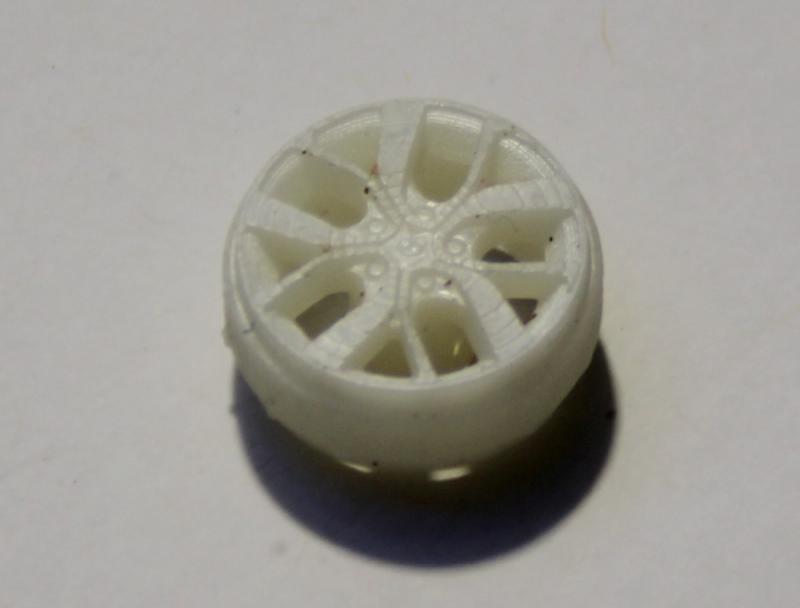

Je suppose que c'est réalisé par une imprimante résine. Connais-tu le modèle ?
De mon côté, j'ai fait imprimer 3 modèles de roues par un contact sur FA. Il utilise une Longer 3D Orange. Le résultat est très bon sauf que sur les faces qui sont quasi horizontales durant l'impression, on obtient des marches assez visibles.
Exemple pour une Megane de 2017

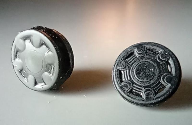

Depuis, j'ai trouvé un sous-traitant local qui peut me faire des prix d'ami. Il utilise une Elegoo Mars qui n'est pas de dernière génération.
Je lui ai fait faire un test sur une roue de Laguna 1992.
Avec une épaisseur de couche de 0.05 mm, le résultat présente des marches trop visibles.
Mais avec une épaisseur de 0.01 mm, la polymérisation s'étale un peu, ce qui bouche les trous.
Comme il doit investir dans un modèle plus récent, je vais attendre un peu pour retester.

Re: Imprimante 3D
Messagede Trafic95 » 03 Déc 2020, 06:02
Oui c'est bizarre le rendu fait comme des escaliers
C'est dommage

Messagede electron » 03 Déc 2020, 07:20
Trafic95 a écrit:Oui c'est bizarre le rendu fait comme des escaliers
C'est dommage
Ca c'est lié principalement à 2 choses... La génération de l'imprimante (plus on avance, plus elles donnent des résultats précis surtout pour les petites surfaces plates) et au type de polymère utilisé (PLA, ABS, PET, Nylon, TPU...)
Les plus courant actuellement sont le PLA et l'ABS, mais il y a pas mal de nouveautés y compris avec des composés qui peuvent avoir un intérêt dans l'impression de petites pièces précises alors que d'autres composés jouent sur la dureté ou la souplesse du produit obtenu par exemple. Si tu prends du TPU, c'est de loin le composé qui offre la meilleure résistance aux chocs, alors que l'ABS ou le PC résistent mieux à la chaleur.
Après je ne sais pas lequel est le plus efficace pour réaliser des pièces comme les jantes. Le PLA reste en général le meilleur rapport facilité d'impression et précision du rendu, mais je pense qu'on va voir pas mal de nouveaux produits arriver dans les prochains mois
Là on ne parle que des fils grand public...
Pour celles ou ceux que ca intéresse il y a sur cette page une présentation de pas mal de types de fils avec leurs propriétés, y compris les fil pro et certains fils a effets speciaux...

Messagede ultimate titine » 03 Déc 2020, 10:04
countach53 a écrit:Je suppose que c'est réalisé par une imprimante résine. Connais-tu le modèle ?
Je ne pense pas que ce soit une imprimante résine. Elle semble avoir une bobine de polymère, comme les autres... A priori, ce serait une Artillery Sidewinder X1. :jap:
