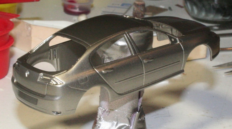

Le beau temps du week-end a permis de passer du temps au jardin donc ce n'est que le soir que j'ai un peu travaillé sur la carrosserie.
Après un ponçage soigné de l'apprêt, j'ai passé 2 couches de la teinte Beige cendre HNK.
Je la laisserai bien durcir avant de passer le vernis.
J'ai aussi peint les rétros en noir brillant.
Thierry

Du super boulot, la greffe ne se voit pas et la teinte est superbe !

countach53 a écrit:Le beau temps du week-end a permis de passer du temps au jardin donc ce n'est que le soir que j'ai un peu travaillé sur la carrosserie.
Superbe rendu, cela donne envie de faire la même chose ..
Comment as-tu supprimé le bouclier d'origine pour le remplacer par le tien ?

Messagede countach53 » 13 Mai 2015, 23:10
Bonsoir fueavt,
Le bouclier d'origine a été tronçonné à la mini-disqueuse. Tu peux voir cette étape du chantier ici : http://forum.lesptitesrenault.fr/viewtopic.php?f=7&t=7907&start=45#p194802.
Ce soir, parallèlement à des travaux sur une Peugeot 905, j'ai juste fait la peinture noir mat sur les blocs de phares. J'ai encore une lame chromée à ajouter.
Thierry
