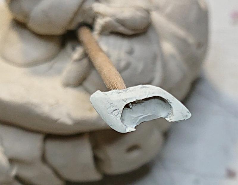

Messagede countach53 » 11 Mai 2025, 19:17
Les éléments en Milliput ont été démoulés des logements de feux. Il est resté un peu de nettoyage à faire car le démoulant n'a pas parfaitement joué son rôle. Malgré tout, les parties peintes qui resteront visibles après la pose des nouveaux blocs feux n'ont pas été touchées. La leçon que je retiens quand même pour la prochaine fois où j'aurai à réaliser le même genre d'opération, c'est de protéger la carrosserie à la bande cache. Ce sera beaucoup plus sûr.
Les blocs feux bruts juste après le démoulage.
On voit qu'il reste pas mal de travail de finition. Pour faciliter la manipulation, le colle les pièces au bout d'un cure-dent après y avoir fait un petit trou pour renforcer la liaison.

Messagede countach53 » 14 Mai 2025, 23:37
Bon, le modelage est quand même délicat car les pièces sont petites et fragiles. Surtout ne pas faire déraper la fraise.
Je trouvais qu'il y avait un gros écart de symétrie entre mes 2 pièces donc j'ai coupé les cure-dents et fait un montage à blanc pour vérifier sur la caisse.
Résultat, un bloc droit pas trop mal et un bloc gauche à retoucher. Cette fois, la caisse est protégée à la bande cache.

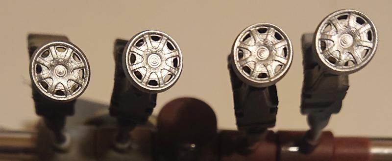

Messagede countach53 » 09 Juin 2025, 23:28
Petite pause sur le modelage des blocs feux pour faire le moulage des jantes. La peinture est pour bientôt. Comme le master a été imprimé à plat, il y a des petits escaliers concentriques. J'espère que ça ne se verra pas trop après peinture.

Re: Les voitures de mon père
Messagede countach53 » 13 Juin 2025, 23:18
En raison d'une nouvelle casse, j'ai dû employer une solution un peu plus radicale. Après perçage d'un petit trou, j'ai posé un renfort en fil de cuivre que j'ai ensuite noyé dans du syntofer.

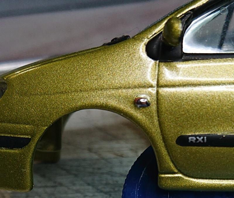

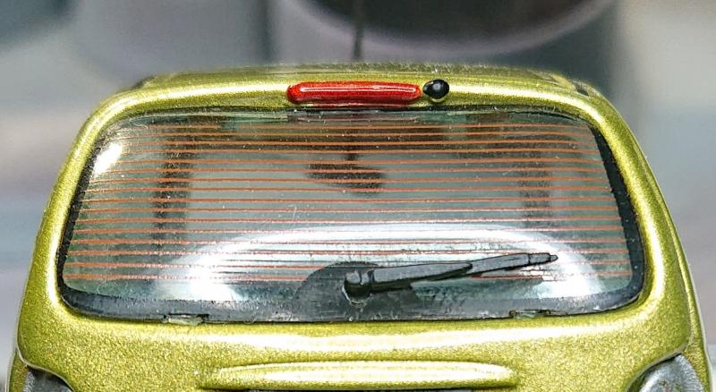

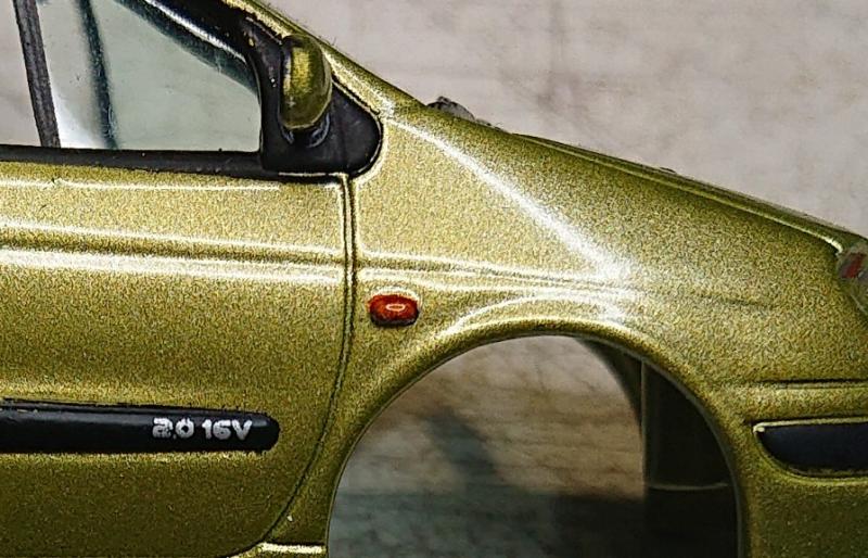

Messagede countach53 » 13 Juin 2025, 23:22
Côté carrosserie, quelques retouches étaient nécessaires. Tous les feux étaient peints d'origine avec des couleurs opaques. Je choisi de les reprendre en posant un fond chromé puis en couvrant d'un vernis coloré Tamiya.
On commence donc par la dépose des feux AR qui vont ensuite faire trempette dans le Glaenser pour un décapage en règle.
Ensuite, pose de chrome Molotov sur le 3e feu stop et sur les répétiteurs latéraux.
Puis pose des vernis teintés.
Pendant ce temps, j'ai aussi terminé la peinture des roues. Malheureusement, les stries issues de l'impression 3D à plat restent visibles.
Messagede Trafic95 » 14 Juin 2025, 07:48
Pour ce qui est des jantes faite en 3D il aurais fallu juste passer un léger petit coup de ponçage avant peinture
Messages: 21659
Messagede countach53 » 14 Juin 2025, 11:07
Certainement. Mais j'ai jugé cette opération trop fastidieuse. Je l'avais tenté sur le master avant de faire le moule mais c'est très petit et je n'ai pas trouvé l'outil adapté pour faire un ponçage efficace sans dégrader le détail de la pièce.
La principale leçon à retenir est de ne pas imprimer des jantes à plat. Mes prochaines impressions se feront systématiquement à 45°.
Messagede countach53 » 21 Juin 2025, 20:55
La trempette n'a pas été efficace sur les feux AR. Il a fallu passer par une étape de ponçage du rouge qui était peint côté intérieur. Finalement, ce n'est pas plus mal car ça m'a permis d'éliminer la pastille d'éjection.
Le côté intérieur du feu a été couvert d'une couche de peinture argent puis les masques ont été posés sur la face externe.
Après la pose du verni rouge, les feux sont remontés.
