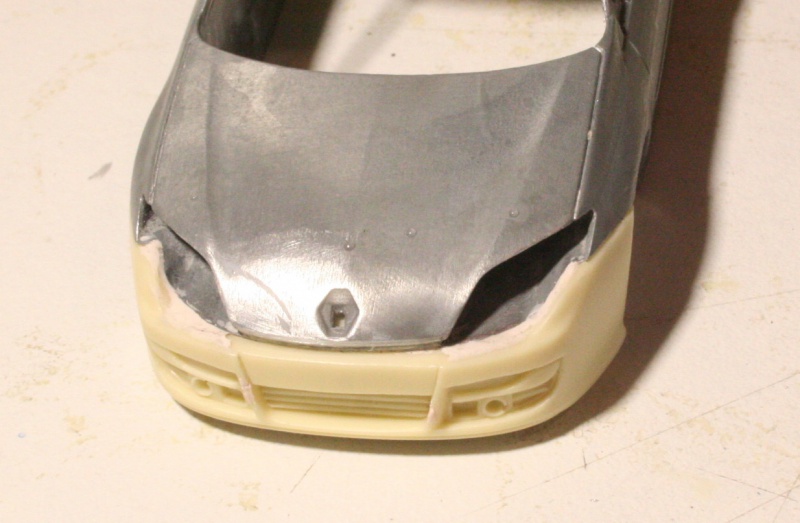

Après avoir reproduit plusieurs exemplaires du bouclier ainsi que des jantes, j'ai repris le travail sur la Laguna destinée à mon père.
Le nouveau bouclier est collé à la cyano puis la jonction est complétée au synto. On peut voir sur cette photo les petites bulles qui subsistent sur le bord des logements des feux de brouillard.

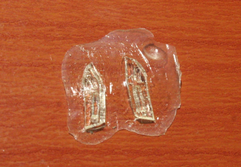

Pendant que le synto durci, j'ai pu sortir le premier exemplaire de feux AR. Ils ne sont pas encore ébavurés.

N'ayant aucun moyen d'éviter les bulles sur les logements de feux de brouillard, je dois les refaire.
Pour cela, je commence par repercer délicatement l'emplacement au diamètre 2 mm.
Ensuite, j'usine un insert en tournage (Ø 2 mm exter, 1.5 mm inter).
Voilà le résultat quand il est replacé dans le logement. Je vais choisir une colle qui permet de combler le léger jeu qu'il reste entre l'insert et le trou.
Il reste encore du travail de finition sur la carrosserie avant qu'elle soit prête à passer en apprêt.
