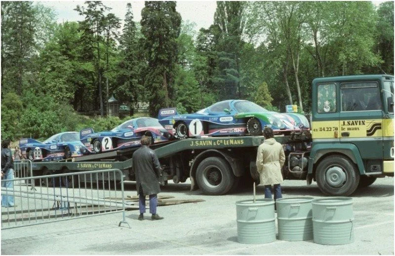

Messagede voner5 » 19 Juil 2026, 10:46

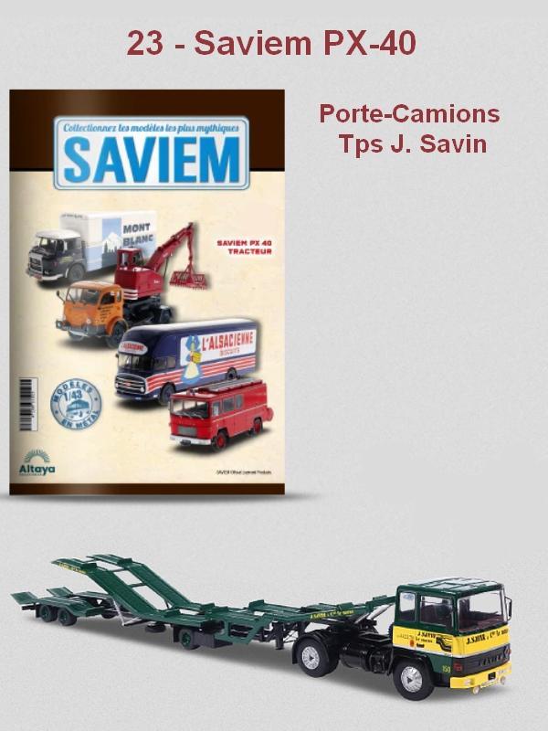

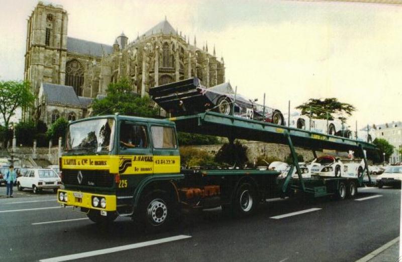

Comme expliqué par Midlum dans la section collection presse, il va y avoir des différences à corriger sur la future sortie de ce Saviem, pour en faire le transporteur vu aux 24h du Mans. La base......
Le résultat espéré........
j'aurai donc besoin de toutes les infos que vous pouvez avoir sur le tracteur d'abord, sur quel modèle puis-je récupérer la bonne calandre.
Ensuite il semblerait que la remorque ne soit pas la même, qu'en pensez-vous ? et si c'est le cas quoi transformer ou bien à qui m'adresser pour la modifier ? Je crois que nous avons un sorcier sur les transfos des gros........... DansLesBras

En ce qui concerne le tracteur :
Une première remarque concernant le PX 40, équivalent du TR 350 ( V8 ), celui proposé par Ixo n' a pas la prise d'air verticale derrière la cabine, qu' il faudra ajouter pour que cela soit un PX 40. dans cette configuration, c'est un PX 28 ( équivalent TR 280 ) ou PX 30 ( équivalent TR 305 ).
Le tracteur que tu proposes est peut-être un TR 280 ou un 320 ( V8 ). Les roues avant ont reçu un enjoliveur, montage sans doute possible sur le 280 ou 320, mais peu probable sur 260 ou 300.
Pour corriger la face avant, y compris le pare-chocs, il faudra donc un GR ou TR 260 / 280 / 300 / 320.
Collection " Camions d'Autrefois " :
n° 22 : GR 260 Stenval
Collection " Berliet " :
n° 36 : GR 260 transport de bois
n° 74 : GR 320 bétaillère.
Pour la semi, le mieux est de trouver si possible d'autres photos. J'ai regardé dans les photos Savin dont je dispose, je n'ai pas d'autres vues de cette semi-là.
La transformation de la semi Savin est possible, mais il serait peut-être plus facile de modifier une semi porte engins ou bétaillère ( le châssis de celle-ci est le même que le porte-engins ), facile à trouver dans la collection " semi-remorques " Ixo.

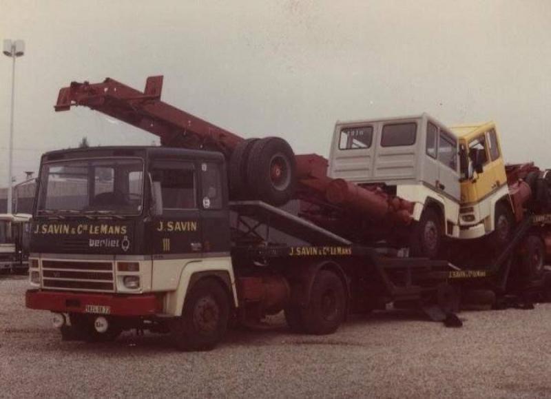

Ci-joint, un Tr avec l'ancienne déco. Sans aucun doute un 320 vu le logo V8, le 300 avait les roues artillerie.

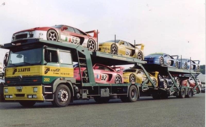

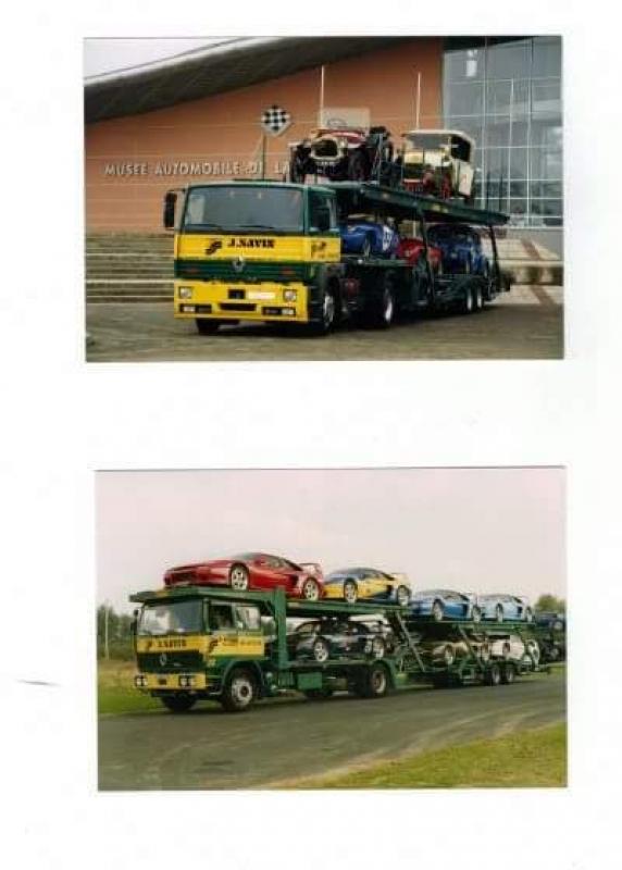

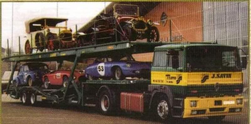

Messagede voner5 » 28 Juil 2026, 18:11

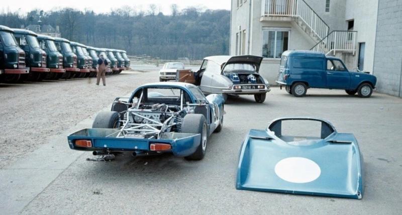

On vient de m'envoyer ces photos d'autres transporteurs Savin.........

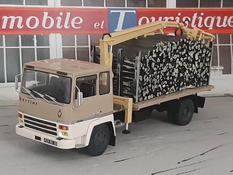

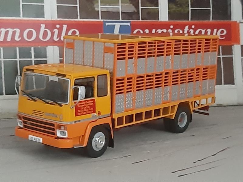

Messagede voner5 » 05 Aoû 2026, 10:18
Les 2 possibles donneurs d'organes si j'ai bien suivit...........
Messages: 6977
Re: Berliet Savin transporteur au 24h du Mans.......
Messagede a5 » 05 Aoû 2026, 17:45
C'est ça ! Les faces avant sont interchangeables, pas de soucis particuliers si ce n'est qu'il faille reprendre la peinture. Changer également les pare-chocs. :top:
