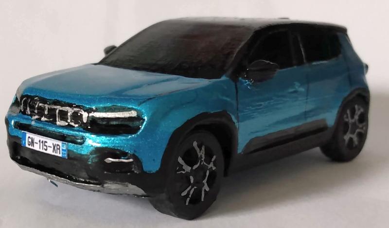

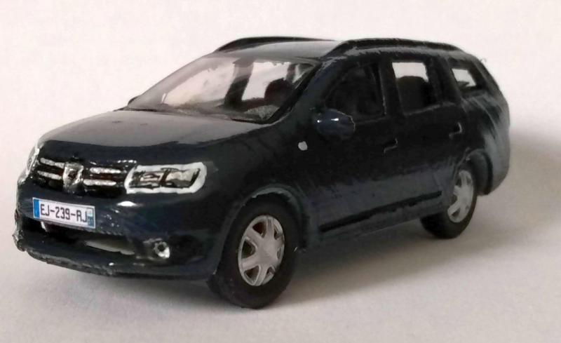

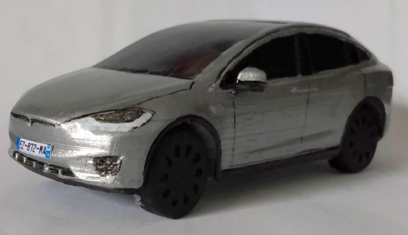

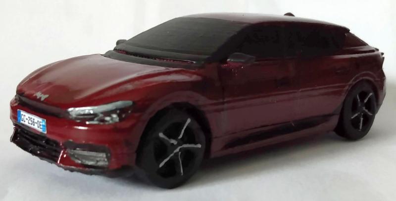

Quelques modèles imprimés avec un résultat pas forcément terrible (vaut mieux les voir de loin). Mais ça permet d'avoir des modèles absents :
Jeep Avenger, voiture de l'année 2023.
Tesla modèle X
Kia EV6, voiture de l'année 2022
Logan MCV

Messagede Trafic95 » 13 Juin 2024, 17:33
Oui c'est bien dommage
Mais on dirait que ton imprimante laisse des traces
Petite question tu n'a pas poncé avant de préparer la peinture ??

Messagede LHF » 13 Juin 2024, 17:57
Si, sinon ce serait bien pire ;)
Cela dit, je n'y ai pas passé non plus des plombes (du moins pour les 3 premières) si je ne compte pas le travail sur les nums pour les rendre imprimables au 1/43ème.
Le résultat avec une imprimante résine est bien meilleur, mais il y a plus de contraintes, il me semble.

Messagede Mzr » 14 Juin 2024, 08:23
Ou alors, impression ABS et bain de vapeur d'acétone pour le lisser sans effort. Mais pareil, d'autres contraintes et notamment toxiques.

Sans aucun doute, en impression résine, le résultat est meilleur grâce à une résolution beaucoup plus fine.
En revanche, je suis curieux de connaitre les contraintes supplémentaires.
Mzr a écrit:Ou alors, impression ABS et bain de vapeur d'acétone pour le lisser sans effort. Mais pareil, d'autres contraintes et notamment toxiques.
En effet, le bain de vapeur d'acétone est une solution qui permet le lissage mais cela risque aussi d'effacer certains détails. Et bien sûr, la toxicité est le principal inconvénient.
De mon point de vue, entre impression ABS + acétone et impression résine, le choix est vite fait. D'autant qu'on peut trouver de plus en plus de FabLab qui, moyennant une cotisation raisonnable, proposent le partage d'équipements résine de qualité.
