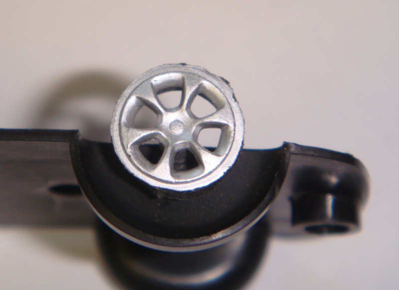

Les pneus montés sur les roues des Logan II et Sandero II sont trop gros. J'ai regardé dans mes réserves si j'avais des pneus de remplacement : j'ai trouvé 4 pneus de Clio III ph2 et 4 pneus pour Logan ph1 MCV.

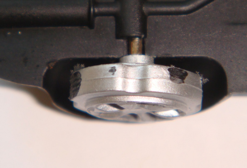

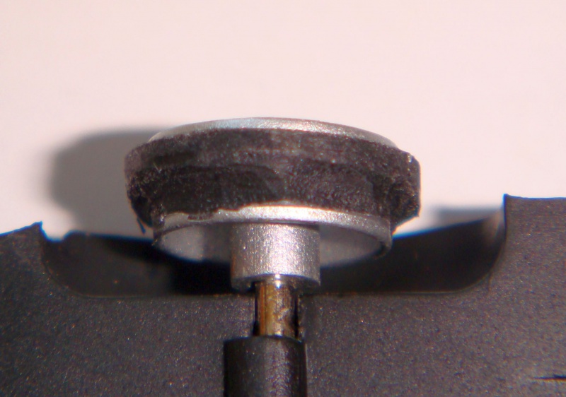

en enlevant les pneus des roues des Logan et Sandero, on constate que la sur-épaisseur accrochant les gommes est très importante. J'ai donc pris ma ponceuse et j'ai enlevé un bon mm sur le diamètre et autant sur la largeur. Méthode bourrin, sans doute, mais efficace. Je conseille de faire la manip les roues enlevées du châssis. Mais attention en tirant sur les roues, elle sont assez fragiles. Essayez de les désolidariser de leur axe au niveau du moyeu. On peut en profiter pour raccourcir d'un 1/2 mm la longueur de l'axe avant (du moins sur mes minis). Quelques photos :
La roue à l'origine :
Les pneus (à gauche l'original, à droite celui plus réaliste)
Après usinage :

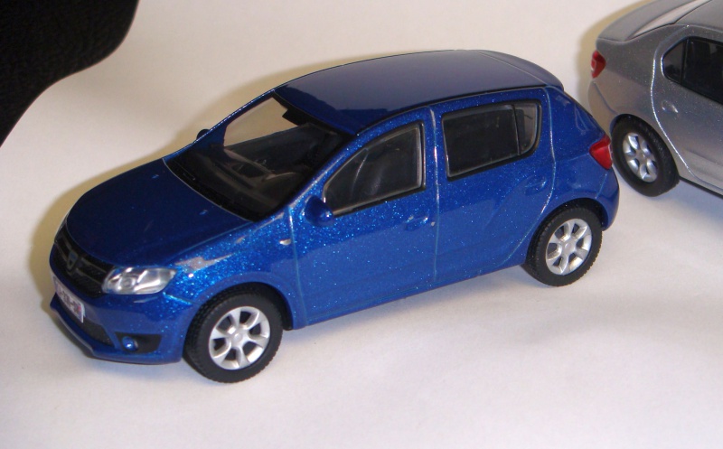

ce qui donne :

Belle initiative, ça fait beaucoup mieux comme ça, et surtout moins " tracteur ".
