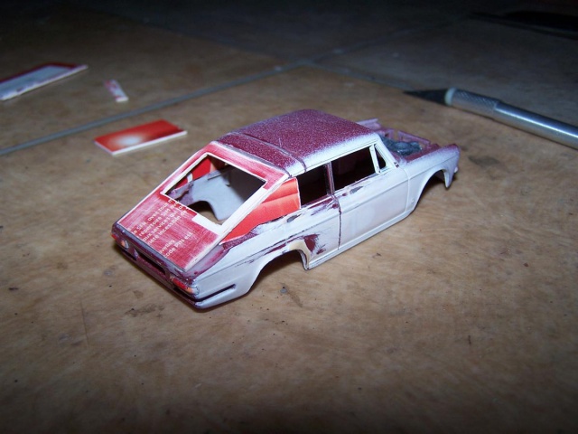

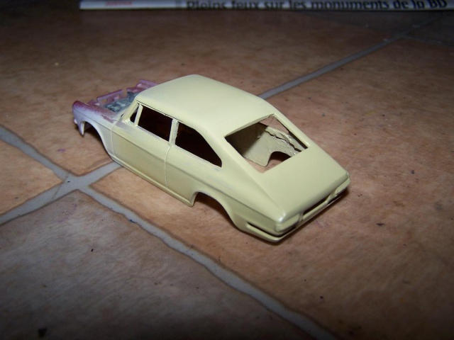

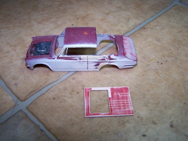

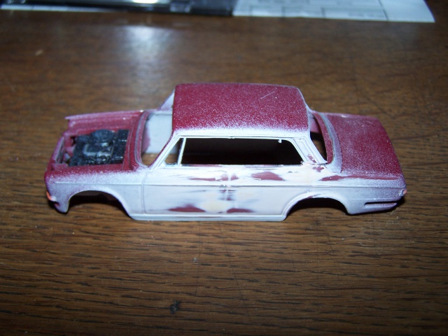

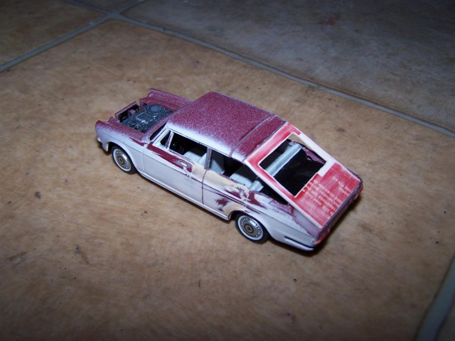

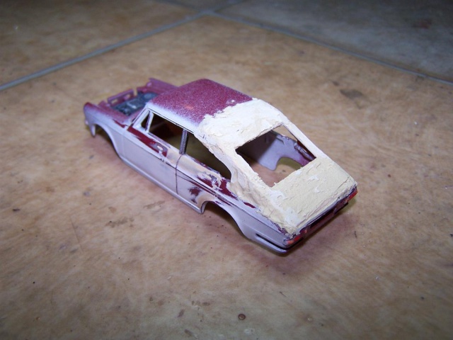

Puisque tu le demandes, voici quelques photos ;)
Découpe du montant central, masticage afin de condamner les portières arrières ainsi que les poignées.
Découpe de la partie arrière du toit, rognage du coffre et agrandissement des portes avant
Réalisation du hayon
Fabrication et découpe des vitres de custodes
Masticage de l'ensemble
Ponçage puis une couche d'apprêt pour voir les éventuels défauts restants

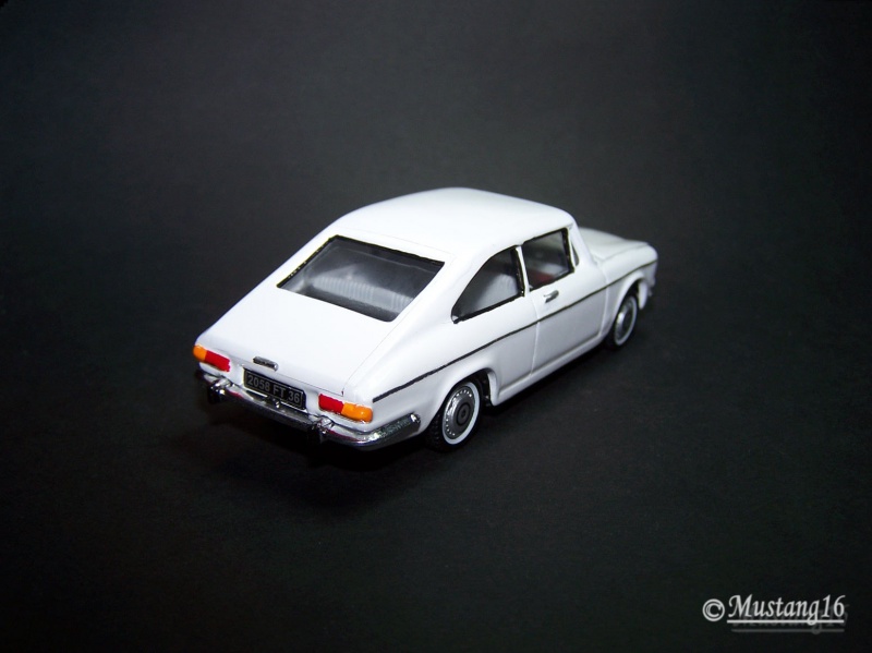

Et voici la photo du vrai coupé sur le stand Heuliez

intéressant modèle ! [img]images/icones/icon7.gif[/img] on en découvre tous les jours !

:top: tres beau travail et propre
