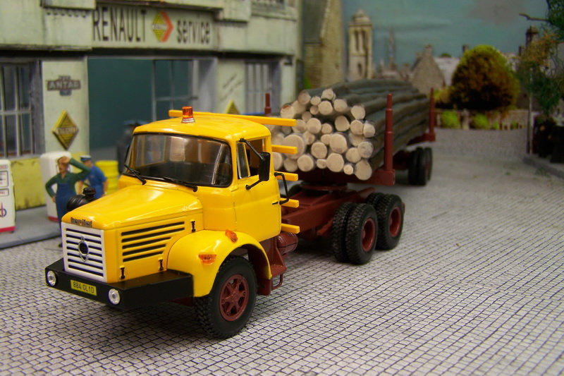

Ce véhicule a les attributs d'un Gbh 6x6.(jamais vu de 280 avec la cabine M3 et les roues artilleries)
Comme il est immatriculé en Afrique, je le verrai bien comme sur la Pub :love:
Je n' ai pas de sorcier Vosgien sous la main, mais avec un pont avant de C260 Eligor et roues de Thomas ca devrait faire.
Dommage que le jaune ne soit pas une couleur d' origine BERLIET.
La Pub de 1972 pour donner des idées de transfo éventuellement.

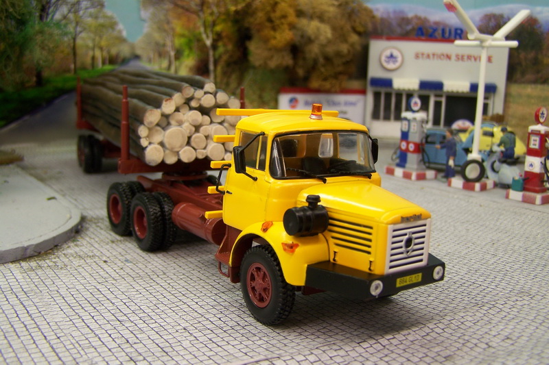

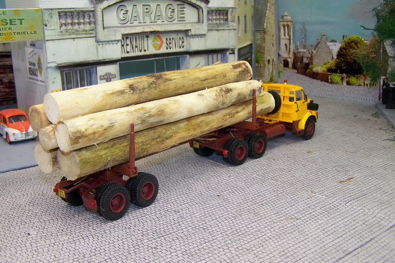

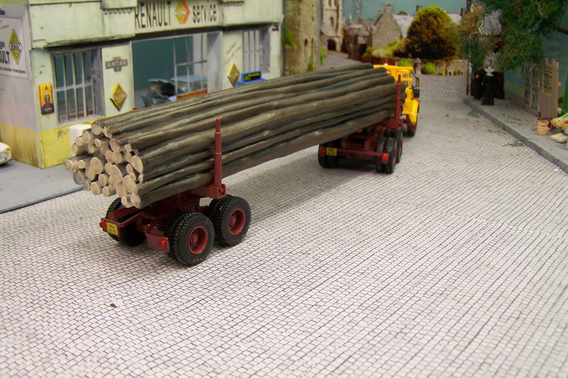

j'ai tardé un peu poster mon exemplaire car je voulais modifier d'office mon chargement
c'est vrai qu'il fait vraiment plastique cet amas de baguettes

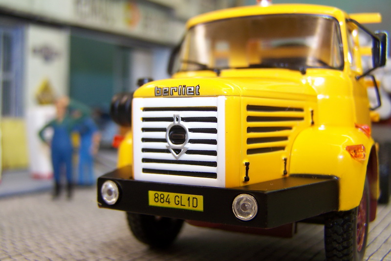

l'immatriculation est une plaque Gabonaise , …GL 1D et non 10 comme beaucoup dont moi-même l’on cru au premier regard ,il s'agit donc d'un camion habitué à transporter des charges hors normes.

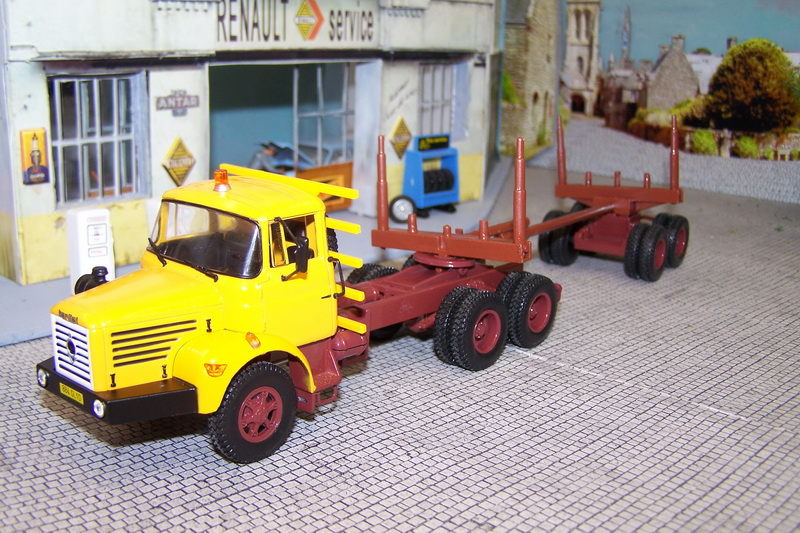

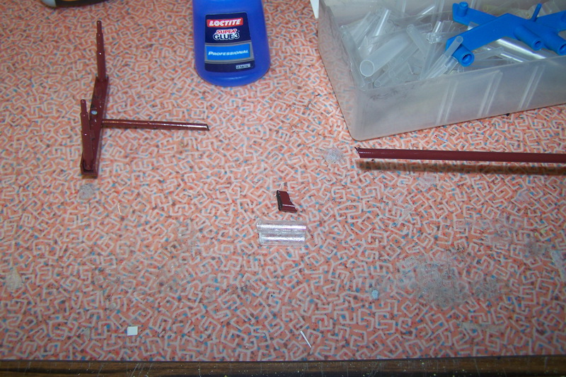

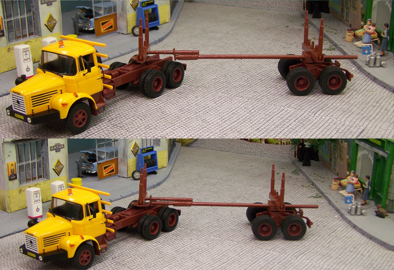

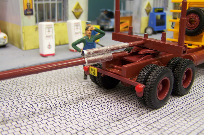

je trouvais également que le véhicule à vide faisait un peu long, j'ai donc entrepris dans la foulée de raccourcir le fardier.
j'ai coupé les poutres au niveau du décrochage.

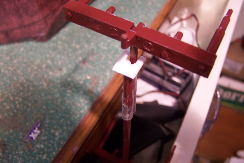

puis j'ai assemblé deux tubes plastiques l'un a l'autre pour reconstituer le dénivelé (pour infos il s'agit de tubes de protection de pinceaux)
Ces deux tubes liés ensembles sont enfilés sur les tiges de la remorque (sans les coller)]
Pour éviter le détachement de la partie arrière, j’ai rajouté une butée en plastique, qui bloque la coulisse.
Ce qui me permet de faire coulisser les deux longueurs et ainsi jouer sur la longueur de la remorque suivant le chargement, comme cela ce passe dans le réel

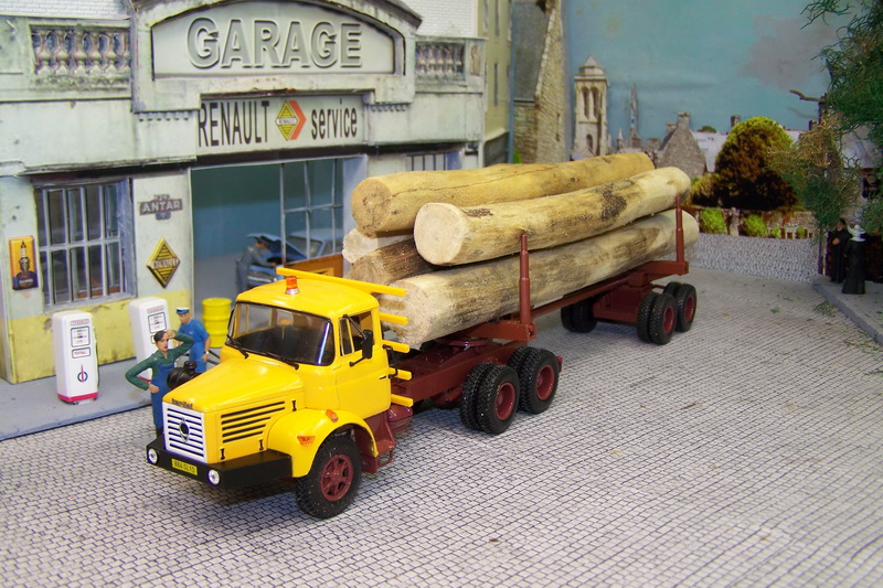

Un coup de peinture et y à plus qu’a aller chercher le bois
Pour info , c’est du châtaigner ramassé en campagne et que j’ai écorcé ( l’écorce faisait trop grosse pour l’échelle)
J’ai passé la section à la ponceuse circulaire, pour obtenir une coupe nette.

la circonférence des grumes colle bien avec le Gabon [img]smile/thumb.gif[/img]

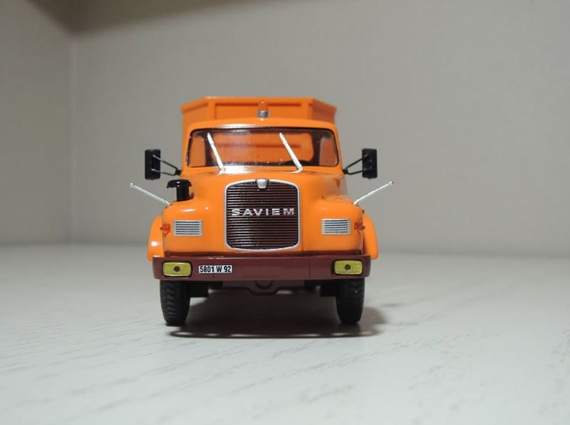

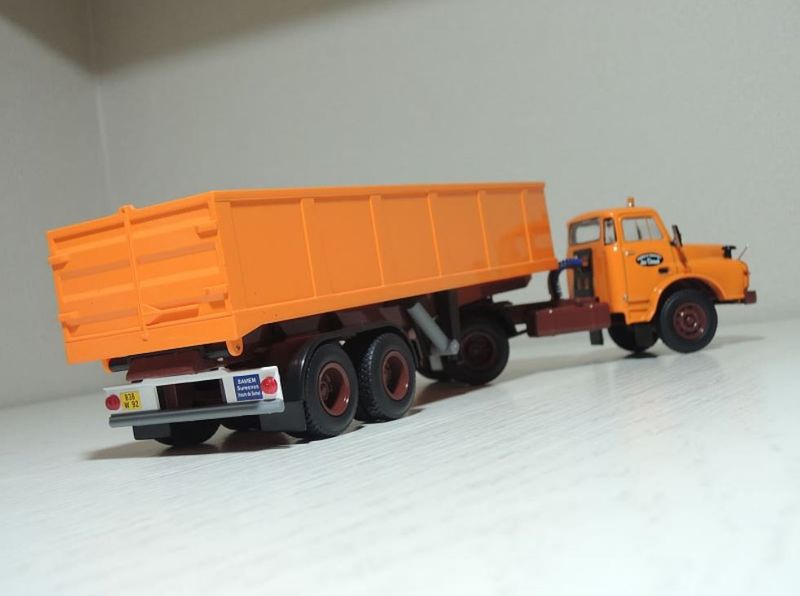

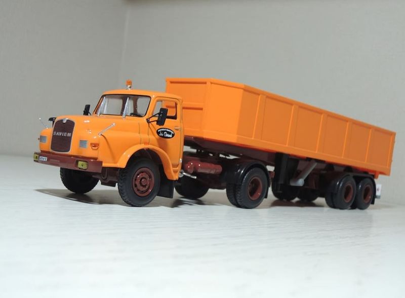

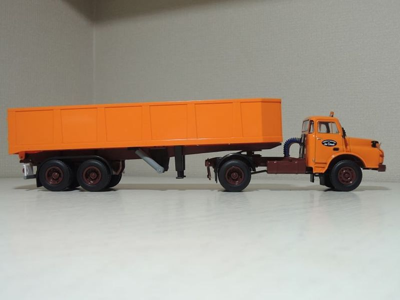

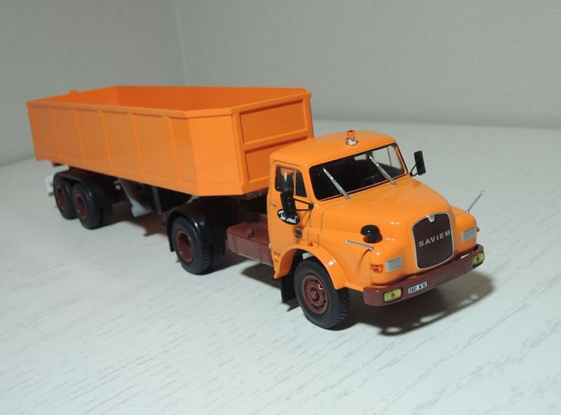

9 - Saviem 19.280.H TB - 1971 - Entreprise Bernard
Et le meilleur pour la fin... Ne pas décrocher la benne en l'air... Surprise garantie. :lol: :lol: :lol: :lol: :lol:
Messages: 15846
Re: [En cours] Semi-remorques d'exception - France (Altaya)
Messagede a5 » 28 Déc 2015, 13:10
Deux de réservés, mais une chose est sûre, les deux bennes seront refaites. Pas très réaliste, les vérins comme ça sur une aussi grande benne, une fois chargée, tu ne la lèves plus. Si tu ouvres les portes arrières, le chargement commence à se vider, mais l' avant sera toujours aussi lourd. Les vérins comme ceux-ci sur une semi auraient dû être plus avancés. Les vérins frontaux, que ce soit sur les semis-bennes " entrepreneurs " ou sur les " céréalières " sont les seuls capables de lever la charge sans soucis. Quelques constructeurs ont montés des vérins " à compas ", mais ce n' est pas le plus courant.
De plus avec les béquilles soudées dessous, ( ça, fallait le faire :lol: :lol: ) , raison de plus pour refaire les bennes.
Messages: 12247
