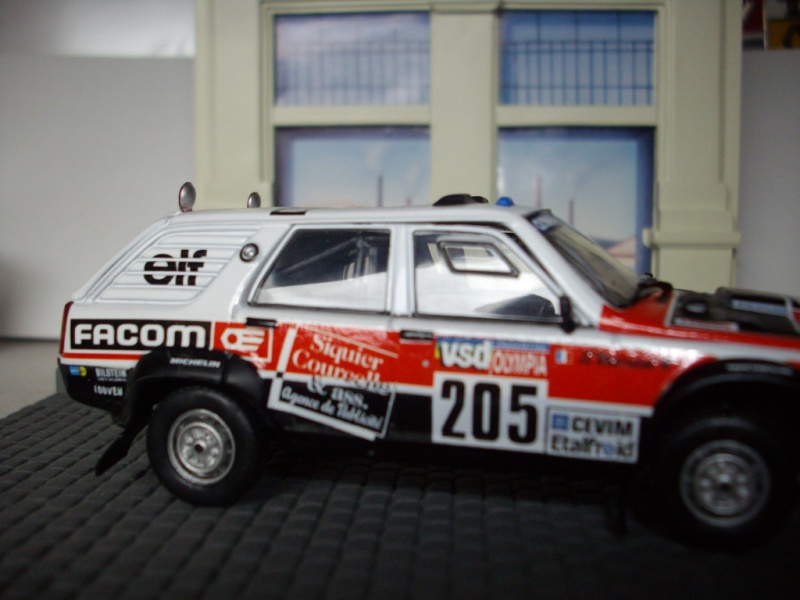

Messagede samu35 » 28 Fév 2012, 15:08
Salut a tous [img]images/icones/icon10.gif[/img] enfin de devrais plutôt .. [img]smile/mad.gif[/img]
une de plus a la déjà trop longue liste:
R18 4X4 DAKAR : les portes av (moulé en plastique)ne suivent plus la "caisse" et très trace de fissures apparaisse sur les parties basse arrière en noire...(désolé photo un peut flou)
en faite on a l'impression que cette r18 a fait le grand saut dans une dune de sable :lol:
c'est quoi la suivante........................................ [img]images/icones/icon5.gif[/img]
