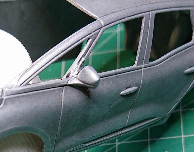

Messagede countach53 » 18 Oct 2026, 18:25
Les travaux ont repris après quelques semaines de pause.
Pour l'amélioration des rétroviseurs, je commence par faire une saignée le long de la carrosserie en conservant une partie des formes du boitier.
Ensuite, j'ai posé un morceau de carte plastique pour figurer la face côté miroir en l'orientant légèrement puis j'ai complété au Milliput.

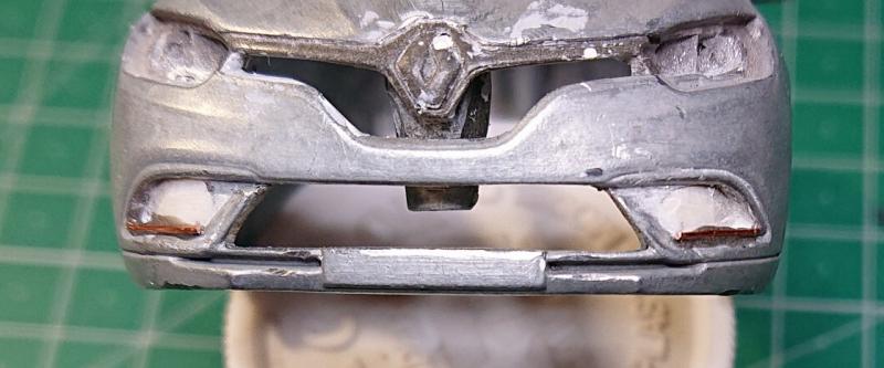

Messagede countach53 » 18 Oct 2026, 19:22
Pose d'un petit tronçon de fil de cuivre diamètre 0.4 mm au bas des 2 logements latéraux du bouclier pour ébaucher un jonc chromé. Un peu de masticage sera nécessaire pour la finition. J'ai d'abord tenté de le faire avec un petit boudin de Milliput mais je n'ai pas réussi à le faire adhérer.

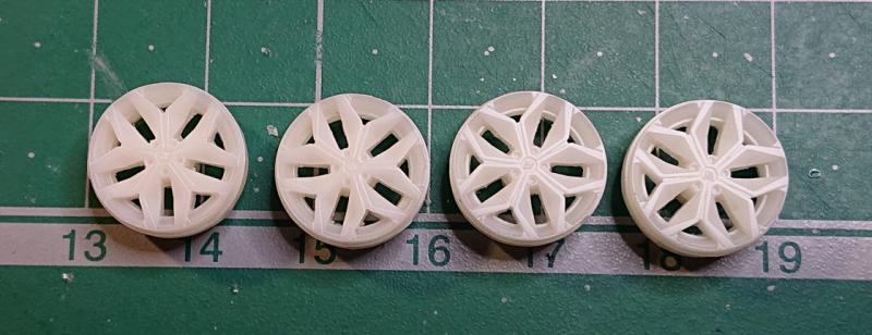

Messagede countach53 » 18 Oct 2026, 23:16
Pour terminer la soirée, ébavurage des jantes.

Messagede voner5 » 19 Oct 2026, 12:35
Superbe boulot !!!! Au niveau des jantes, tu les fais en résine ou PLA ? Tu en as fais le dessin ?
Messages: 6976

Messagede countach53 » 19 Oct 2026, 21:37
Mzr a écrit::clap:
Merci
voner5 a écrit:Superbe boulot !!!! Au niveau des jantes, tu les fais en résine ou PLA ? Tu en as fais le dessin ?
Merci. Le maitre modèle de la jante a été imprimé en résine chez un professionnel, Abeille3D, à partir d'un fichier 3D que j'ai créé sur Autodesk Fusion. J'en ai ensuite tiré un moule en silicone pour la dupliquer. Pour ce niveau de détail, l'impression par le procédé FDM en PLA ne donnerait pas satisfaction. Pour donner une idée, l'arête en bord de jante, du fait de la forme conique de l'intérieur, a une épaisseur d'à peine 0.1 mm. Même le logo au centre de la jante, dont la hauteur est de 0.8 mm environ, est très bien représenté.
J'aime beaucoup dessiner les jantes de mes modèles. Ça m'amuse de tester des astuces pour essayer de reproduire au mieux certaines formes. Et surtout, je suis rarement satisfait des jantes proposées dans les kits résine et j'ai aussi besoin de création originales pour la transformation de die-cast.
